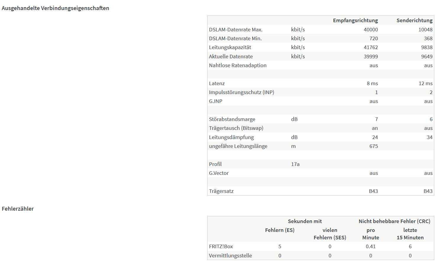

Moin, bei meinem DSL-Vertrag (1&1 Doppel-Flat 50.000 mit 50 Mbit/s Down-/ 10 Mbit/s Upload) wird knapp weniger als die Hälfte der Leistung erreicht (Up/Down). Zu der Zeit entsprach der Sync auch exakt der abrufbaren Datenrate.
Kürzlich stellte ich fest, dass die Fritzbox nun mit ca. 40 Mbit/s Down- und 9,6 Mbit/s Upload synchronisiert, die Leitungskapazität hat sich laut Fritzbox ebenfalls auf diese Werte erhöht. Leider ist diese Leistung real nicht abrufbar, es bleibt bei ca. 23,5 Mbit/s / 4,5 Mbit/s.
Andere Anbieter schätzen neuerdings an meinem Standort nun auch die Downloadrate auf 35 oder 40 Mbit/s. Ein Ausbau an meinem Standort ist laut Telekom ebenfalls in Planung/im Gange.
Die Datenrate ist unabhängig von LAN, WLAN, DLAN, Gerät oder OS so gering. Die Fritzbox wurde bereits neugestartet, vom Strom getrennt, auf Werkseinstellungen zurückgesetzt und die LAN-Ports laufen nicht im Eco-Modus. Weiterhin ändern Änderungen der Störsicherheit von maximaler Stabilität zu maximaler Performance nichts an der real verfügbaren Bandbreite.
Natürlich habe ich mich schon beim Support gemeldet, welcher eine Störungsmeldung weitergab. Heute dann die SMS, dass mein Anschluss "wieder voll funktionsfähig sei". Also mal eben den Router vom Strom getrennt, gewartet, neu synchronisiert und die Fritzbox zeigt weiterhin 40Mbit/s / 9,6 Mbit/s an. Bei einem Speedtest ist die Downloadrate wie zuvor, nur der Upload ist auf etwas über 5 Mbit/s geklettert.
Für mich stellt sich die Frage: tut sich da noch was, wird seitens 1&1 gedrosselt, oder bringt es überhaupt noch was sich weiterhin zu beschweren?
Online habe ich immer nur Fälle gefunden, bei denen die Leitungskapazität höher als die Syncrate war, ist bei mir ja nicht der Fall. Würde die Syncrate der real abrufbaren Datenrate entsprechen, wäre ich ja zufrieden.
Edit: Ich weiß, dass Leitungsdämpfung und Störabstandsmarge bei mir nicht sonderlich toll sind. Allerdings frage ich mich, warum die plötzlich höhere Syncrate bei mir gar keinen Einfluss hat.

schaut eigentlich normal aus.
40k ist als profil geschaltet
Mit 39k wird verbunden
Maximal geht aus der Leitung 41 (errechnet)

Ist es doch?
Bei einer Länge von 675m kein Wunder... da wird einfach nicht mehr gehen...
VDSL25 wird nur zu VDSL50 wenn die Box es auch empfangen kann. Da schauts mit 41Mbit maximal halt schlecht aus... daher das nächst niedrigere Profil (vdsl25)

Und was ist hier falsch? Laut Bild alles wie es sein soll.

Von falsch war nicht die Rede. Mir geht es darum, dass sich die Sync-Rate plötzlich bei Up- und Download verdoppelt hat und ich davon allerdings rein gar nichts merke. Das ich nicht 100% davon erwarten kann, ist mir aufgrund von Leitungslänge und Dämpfung klar, dass sich aber rein gar nichts ändert, jedoch nicht.

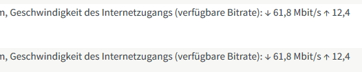

Ich habe auch einen alten Vertrag mit 25/5 und seit 2 Monaten, nach Ausbau der Telekom, liegen nun auch 100/40 an, durchkommen aber weiterhin die 25/5.
777362
Allerdings hat die Telekom vor 3 Tagen weiter "gebastelt" und nun liegen immerhin 60/12, und damit 20% mehr als die vertraglich gebuchten 50/10, an:
777361
Vielleicht wird das bei dir auch demnächst geschaltet wenn es, wie du ja schreibst, erst seit kurzem mit 40/10 synchronisiert.

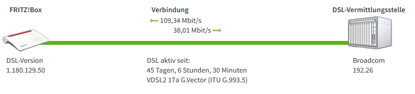

So sieht es bei mir auch aus mit VDSL50 nachdem Vectoring geschaltet wurde.
Vorher 51,4 Mbit - nach "nur Vectoring" Schaltung ohne 100 Mbit Tarif --> 61,8 Mbit
