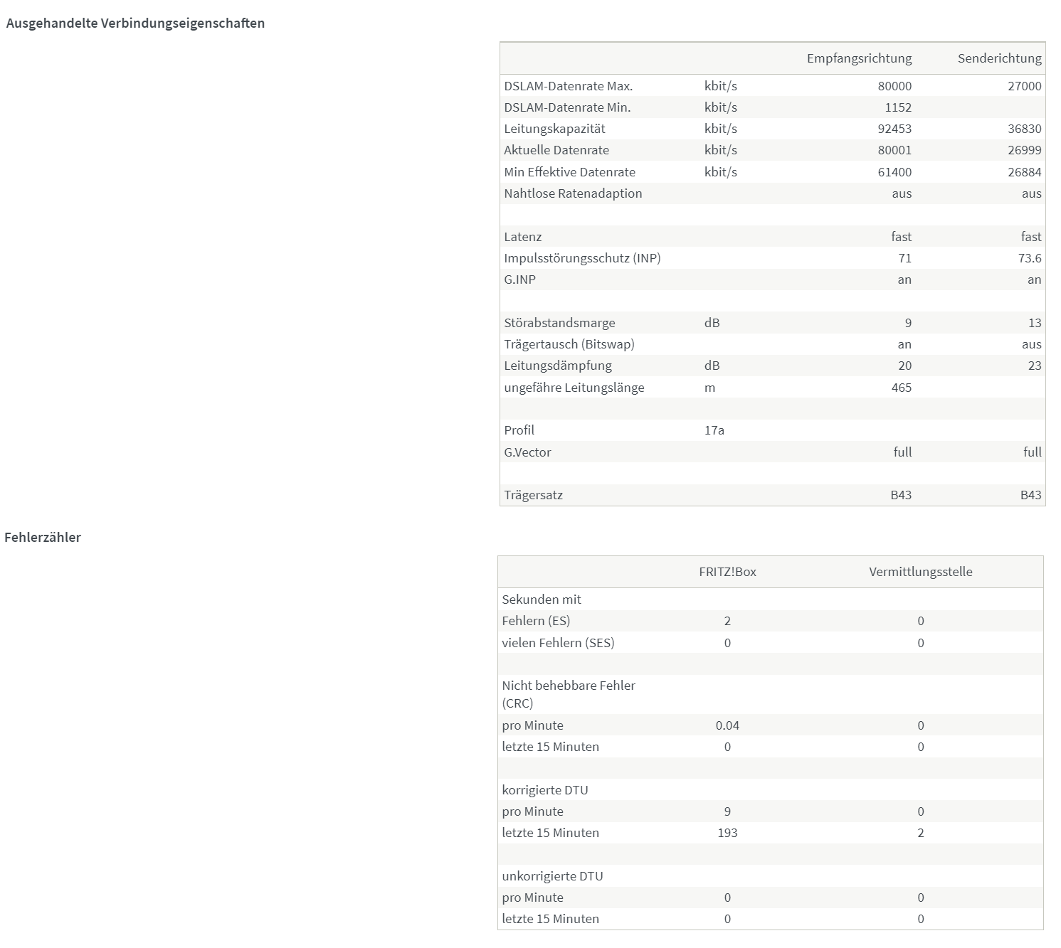

Jetzt nach der Umstellung wurde die versprochene Datenrate leider nicht erreicht. Die "normal zur Verfügung stehende" Datenrate wurde mit 78 Mbit/s down und 30 Mbit/s up sogar noch unterschritten.
An der Fritzbox wurde zu diesem Zeitpunkt eine Geschwindigkeit von ca. 85 Mbit/s down angezeigt.
Leitungskapazität war auch ca. 85 Mbit's
Nach dem Telefonat mit der Telekom-Hotline wurde mir nahegelegt, dass ich die Fritzbox auf Werkseinstellungen zurücksetzen soll und ggf. das DSL-Kabel austauschen soll. Nachdem ich das erledigt hatte stieg tatsächlich die Leitungskapazität auf ca. 93 Mbit/s down (36 Mbit/s up). Ich musste jedoch auch feststellen, dass die DSLAM-Datenrate Max. mit exakt 80 Mbit/s down und 32 Mbit/s down angegeben ist und meine Geschwindigkeit dadurch auf ca. 74 Mbit/s down und 30 Mbit/s up gesunken ist.
Einen weiteren Tag später musste ich feststellen, dass die DSLAM-Datenrate Max. im Upload sogar auf 27 Mbit/s gesunken ist, womit nur noch ca. 25 Mbit/s tatsächlich ankommen.

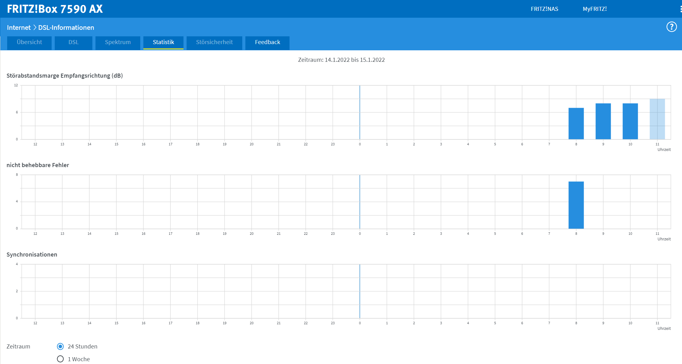

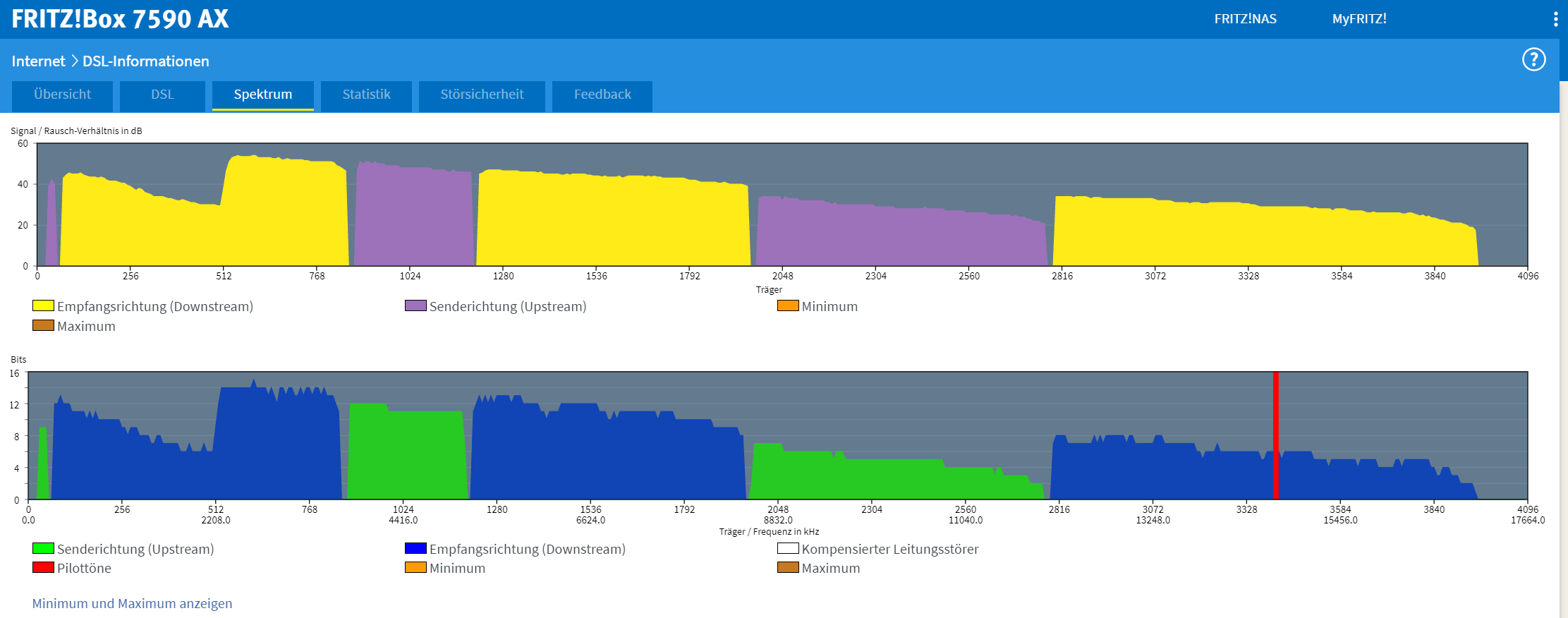

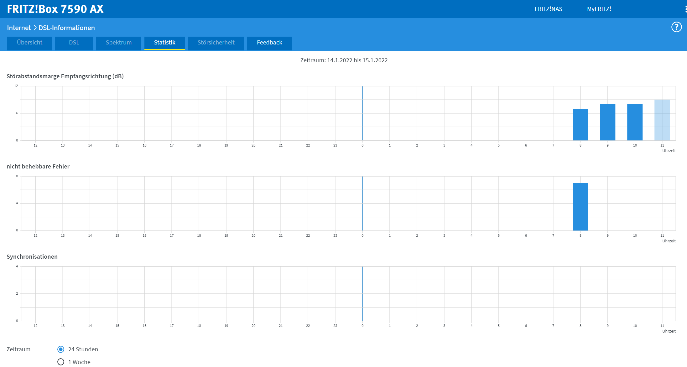

Ich habe die aktuellen Werte zur Qualität meiner Verbindung meiner Fritzbox 7590 AX angehängt.
Die Nicht behebbaren Fehler auf Screenshot 3 kommen von einer Stromtrennung des Routers.

Ansonsten bist du mit deiner Leitungslänge natürlich schon physikalisch an einem gewissen Limit. Möglicherweise könntest du am Kabel zwischen APL und TAE noch was optimieren. Siehe: https://telekomhilft.telekom.de/t5/...-Kabel-zwischen-APL-und-TAE-Dose/ta-p/3499089
Allerdings sehe ich im Spektrum keine typischen Auffälligkeiten, die normalerweise bei nicht geeigneten Kabeln zu sehen sind.

Ja, Assia hat den Anschluss gedrosselt, vermutlich aufgrund der vielen Trennungen.
Sieht man gut an den glatten werten bei DSLAM Datenrate max.

Spektrum sieht aber sehr gut aus, würde ich wenig Potential vermuten.

Kurzes Update: Die DSLAM-Datenrate hat sich seit gestern wieder auf einen Wert weit oberhalb der Leitungskapazität erhöht und ich habe 13 Mbit/s mehr (wieder die ursprünglichen 83 Mbit/s)
Reaktionen: eifelman85, blastinMot und Telekom hilft
Nochmal ein Update: Ich habe jetzt probeweise die aktuelle Labor-Firmware der Fritzbox (vom 21.01.2022) installiert. Da ist dann auch ein neuer DSL-Treiber dabei und ich habe tatsächlich 5 Mbit/s mehr, komme also auf 88 Mbit/s.
Die Anzahl der Fehler (die nach dem Aufheben der Drosselung etwas gestiegen ist) scheint durch den neuen Treiber auch wieder etwas geringer zu sein. Auf Seiten der Vermittlungsstelle habe ich jetzt keine Fehler mehr. Da gab es vor dem Update vereinzelt Fehler.
