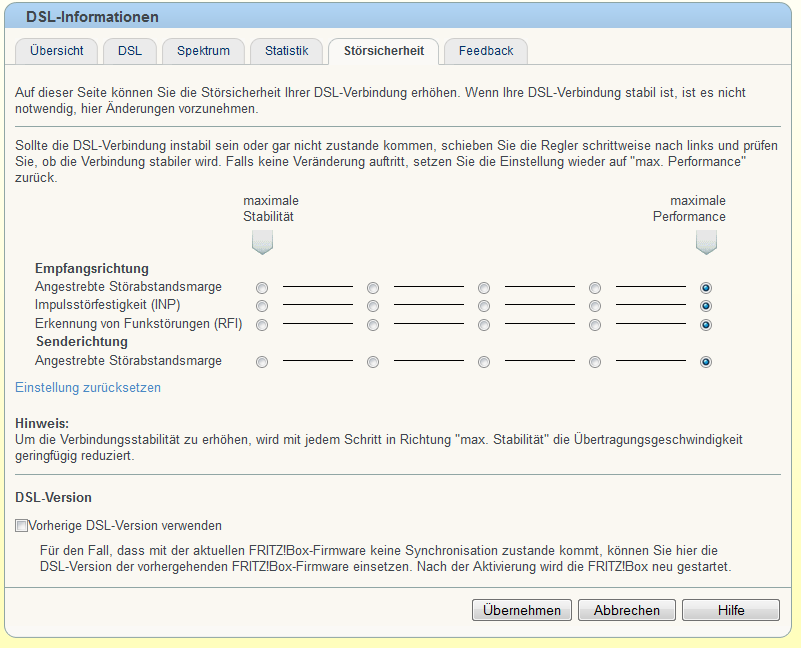

Du kannst in den DSL Einstellungen eventuell einen alternativen Treiber wählen oder aber die Störsicherheit zu Gunsten der Stabilität verändern.

Eine ältere Version habe ich schon getestet sowie Änderung in der Störsicherheit zur Stabilität aber beides hat nicht wirklich funktioniert.

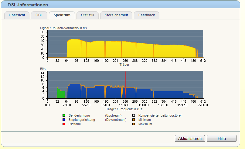

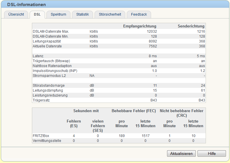

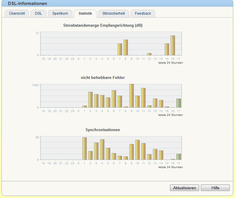

Du sagtest du hast das Problem schon länger. Kannst du bitte ein paar Screenshots der DSL-Übersicht sowie der weiteren Karteireiter (Spektrum, DSL etc.) auf deiner FRITZ!Box erstellen? Deine Störabstandsmarge ist zu niedrig (<7dB) darum Synct die FRITZ!Box recht oft neu. PPPOE-Fehler sind in der Regel auf ein Leitungsproblem zurückzuführen. Hast du vorsorglich deinen Splitter bereits getauscht? Ich würde dir ebenfalls empfehlen die TAE auf korrodierte Kontakte hin zu überprüfen.

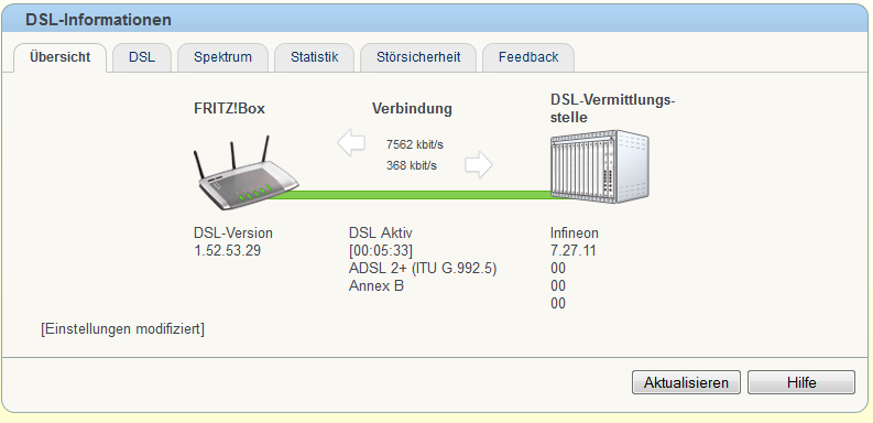

@Sc0rc3d Hier sind die Screenshots:
