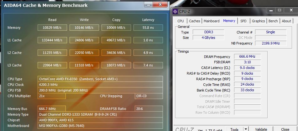

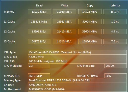

ich habe mir bereit ein paar Dinge hier im Forum durchgelesen zum Thema. Auch das Handbuch vom Mainboard. Nur erscheint mir der ausgelesene Datedurchsatz sehr klein trotz Dual Channel.
Was bisher geschah:
Video "RAM richtig konfigurieren: Mythos Dual Channel" bei youtube
Forum CB

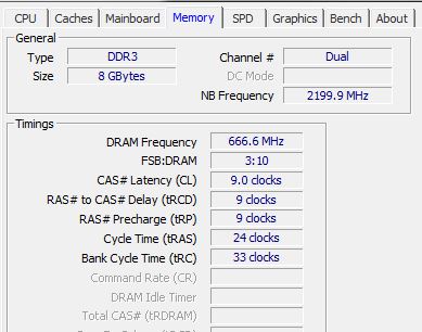

CPU-Z - Karteikarte Memory = Dual
AIDA 64 - Memory Test: ca. 13000 MB/s Read
Hardware:
FX-8350 bis DDR3-1866 klassifiziert

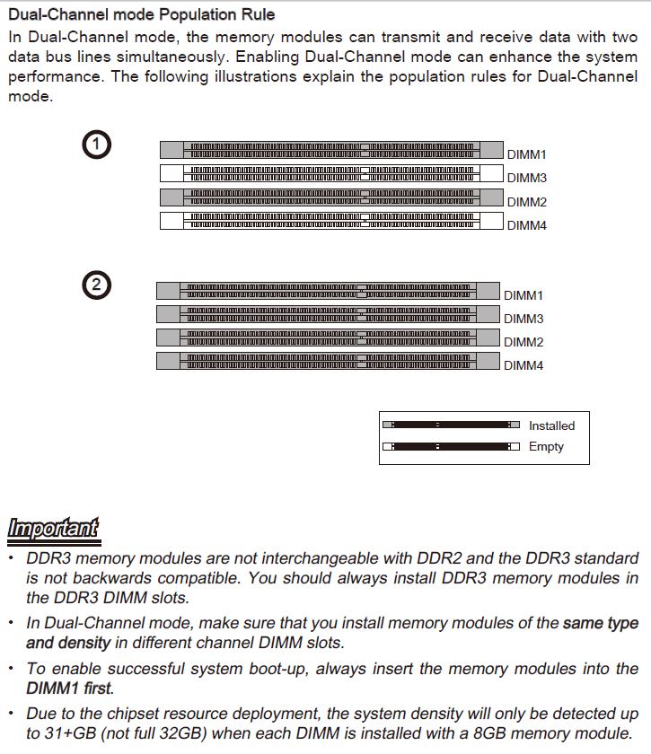

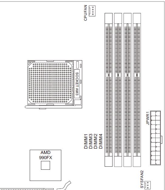

MSI 990FXA-GD80 MS-7640 laut Handbuch ist der Aufbau DIMM1 DIMM3 DIMM2 DIMM4
--> es muss für DualChannel also DIMM1 und DIMM2 belegt sein.
--> SIND so belegt
DIMM1: G Skill F3-10666CL7-4GBRH
DIMM2: G Skill F3-10666CL7-4GBRH
kein OC
Windows 7 64bit
Ist der Wert ok? Habe es ein paar mal laufen lassen. Gibt immer ca. den Wert bei AIDA. Weil im Video sin ca. 24000MB/s.

Hast du irgendwo Performanceprobleme oder wie kommst du darauf das die Transferrate zu niedrig ist?
Naja, du hast doch bei AIDA Vergleichswerte anderer Systeme gibt dir doch schon Anhaltspunkte genug oder? Außerdem sind das theoretische Benchmarks auf die man eh nicht viel geben sollte.
Also mit meinem A10-7800 @ 2133er RAM habe ich in Aida fast 19 GB/s. Kann also bei dir schon hinhauen.
Nur weil dein FX bis 1866 kann, heißt dass nicht, dass dann 1333er RAM, den du eingebaut hast, schneller wäre als eben 1333. Aber das ist dennoch meist irrelevant. Bei den meisten Anwendungen ist nicht der Datendurchsatz des RAMs der Flaschenhals. Somit macht auf praktische Anwendungen nur einen geringen Unterschied ob 1333, 1600, 1866 oder mehr.
Achso alleine rein rechnerisch wirst du niemals an den (sehr sehr sehr) theoretischen Wert der Speicherbandbreite kommen. Du hast also 1333er RAM, mach als rechnerischen Wert 10666 MB/s. Als DUAL Channel wären dasn 21,333 MB/s. Selbst damit kämst du nicht auf die 24000 MB/s. Du hast wohl einfach ein anderes System, als der im Video. Diese eben genannten rechnerischen Werte werde nie auch nur Ansatzweise von einem Desktopsystem erreicht.
Zudem ist das Timing CL9 bei 1333 Mhz nicht mehr zeitgemäß. Schlechte Timing sorgen natürlich auch für eine geringe Datenrate. Aber wie gesagt spüren wirst du das nicht.

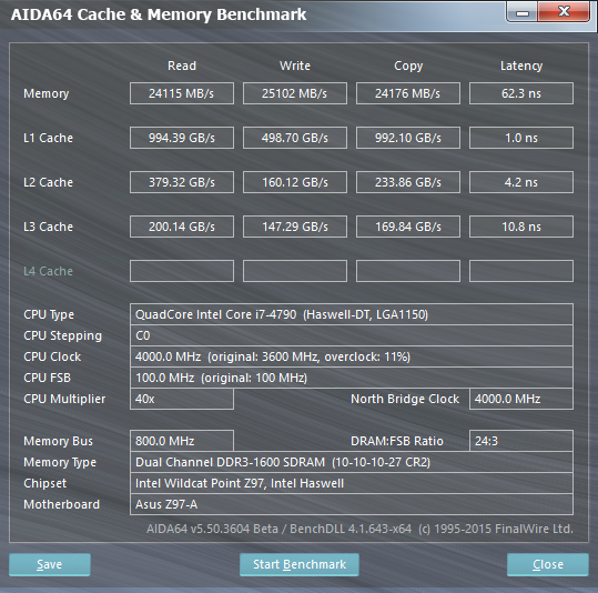

Weiter sind das ganz unterschiedliche Systeme im Video ist es ein i7-4770k mit CL9 1600er RAM und du hast "nur" einen FX mit CL9 1333er RAM.

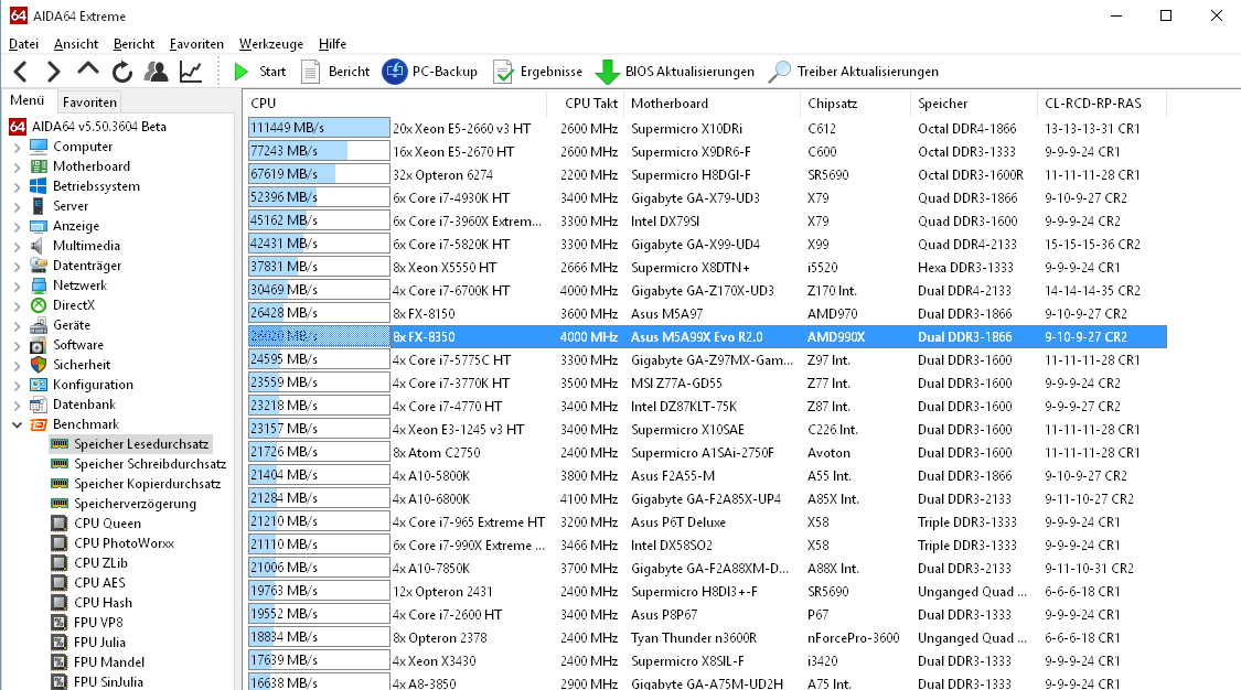

Du hast doch in AIDA64 Vergleichswerte. Und da müsste auch ein FX-8350 gelistet sein. Möglicherweise mit 1866er RAM statt wie bei dir mit 1333er RAM. Das berücksichtigen und schon hat man einen Anhaltspunkt und kann vergleichen bzw. einschätzen.
Und wie man da sehen kann, es kam schneller 1866er RAM zum Einsatz.
danke für die schnellen Rückmeldungen.
Im Benchmark habe ich auf Refresh gedrückt und da taucht der oben genannte nun auf. Der Durchsatz liegt knapp unter einem Intel I7 965 Extreme.

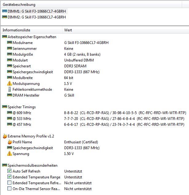

So wie ich das sehe, können deine Speicher bei 1333mhz sogar 7.7.7.21 Timings. Sie laufen aber mit 1333Mhz und 9.9.9.24 Timings.
Um den Datendurchsatz zu erhöhen, kannst du auf jeden Fall versuchen die Timings zu reduzieren.
Bei dem Ram könnte ich mir allerdings auch vorstellen, dass der mit 1600Mhz oder gar mit 1866Mhz mit 9.9.9.27 Timings laufen könnte. Also einfach ausprobieren und dann das, was den höchsten Durchsatz ergibt wählen. Kaputt gehen kann dabei nichts. Die Ram-Spannung brauchst du nicht zu erhöhen.
hm du hast statt 1866er Ram 1333er Ram ..
1333 : 1866 = 71 %
24000 * 71 % = 17000 zu den 14000 von dir naja
Dazu noch das du Timings benutzt die bescheiden sind nämlich 9-9-9-24-33 und der getestete 1866er 9-10-9-27 ist.
Da verliert man auch etwas an Leistung.
Was erhoffst du dir vom Einsatz von 1866er RAM zum 1333er RAM?
Der Vorteil liegt in vielen Programmen/ Anwendungen meistens im unteren einstelligen %-Bereich.
Wenn du den 1333er RAM zu einem sehr guten Preis verkaufen kannst und der 1866er RAM nur unwesentlich teurer als der Erlös durch den Verkauf der 1333er RAM ist, kann man evtl. mal solch einen Schritt überlegen. Aber sonst würde ich es lassen wollen.

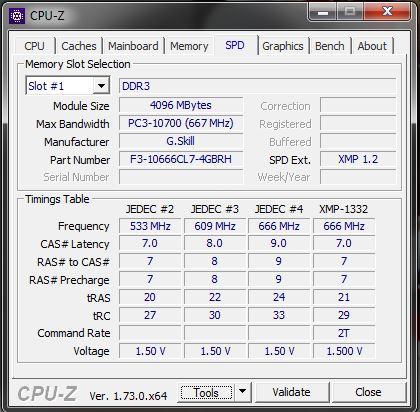

P.S. Dein 1333er RAM ist übrigens mit CL7 spezifiziert. Die würde ich im UEFI/ BIOS mal einstellen wollen. Aktuell sind CL9 eingestellt, siehe CPU-Z und Reiter 'Memory'. Im Reiter 'SPD' von CPU-Z siehst du die Daten wie sie im SPD hinterlegt sind.

Wie es aussieht - siehe Screenshot von AIDA64 - scheint der RAM über ein XMP zu verfügen. Über das XMP werden wahrscheinlich auch die CL7 realisiert.
Wird man aber wohl über den Reiter 'SPD' von CPU-Z sehen können.

@EarthQuaker: Du hast einen i7 Haswell, man kann deinen Durchsatz nicht mit dem eines FX-8350 vergleichen.
Bitte nicht AMD mit Intel vergleichen!
Wenn dann genau die gleiche CPU - hier FX-8350 - und vor allem auch die gleiche Version von AIDA64.
Denn bei AIDA64 kommt immer mal wieder eine neue Bench.DLL zum Einsatz und schon kann das Ergebnis ein anderes sein und ist nicht (mehr) vergleichbar!

1 Riegel entfernt, kommt ohne andere Veränderungen ca. 10500MB/s raus. Auch CPU-Z zeigt dann Single Channel an.
Auf dem Riegel steht auch das mit dem CL7 etc. und XMP ready for Intel
Im UEFI kann ich bei DRAM Timing nur wählen, Auto LINk UnlinK, falls das überhaupt der richtige Einstellungspunkt ist.
