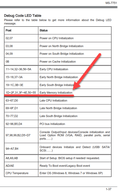

Bekomme immer die Fehlermeldung 55 am Board angezeigt.
mfg moreno111
Da scheint wohl was mit der Initialisierung des RAM nicht OK zu sein.
