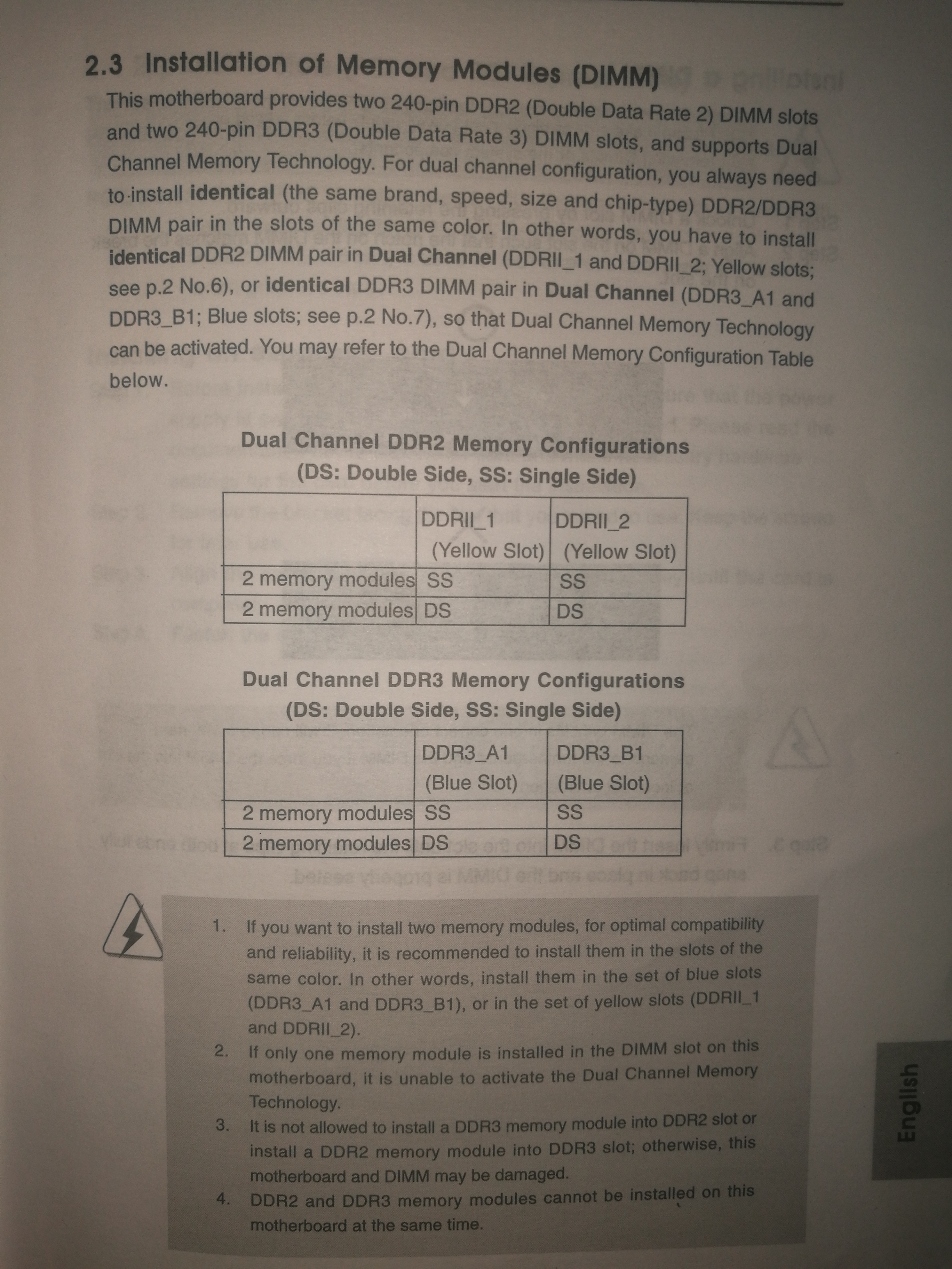

Hier mal die o. angesprochene Seite voll kannst du sie mir mit einfachen Worten übersetzten

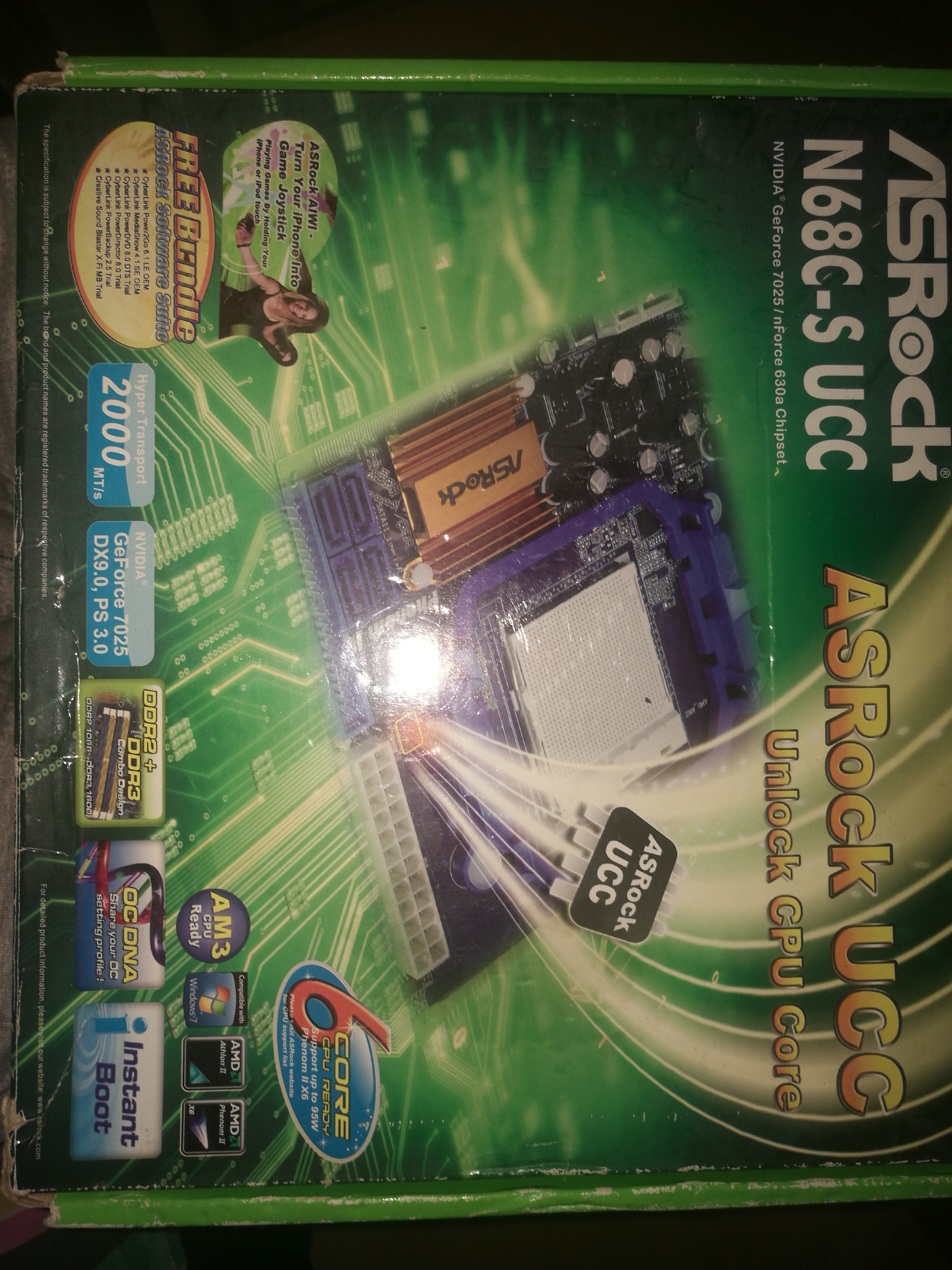

gem. 1. Bild ist es aber ein Mainboard von Asrock und nicht Asus.
Welches Mainboard ist es denn genau (steht auf dem Mainboard drauf)?
1.Bild zeigt die CPU's, welche du einsetzen kannst und 2. Bild zeigt dir den Einsatz von DDR 2 oder DDR 3 und in welche Steckplätze der jeweilige RAM muss, um DUAL-Channel nutzen zu können. FALSCH stecken kann man den RAm aber ansich nicht, da DDR2 nicht in den Steckplatz von DDR3 passt usw. (außer man wendet richtig Gewalt an, aber dann ist der Steckplatz im Eimer).
Musst dich aber entscheiden ob DDR2 oder DDR3 und entsprechend auch eine CPU dafür haben. Die CPU untersützt auch nur einen der beiden RAM-Spezifikationen. Also CPU mit DDR2 Support oder eben CPU mit DDR3-Support.

Verstehe jetzt nicht was es da nicht zu verstehen gibt, steht doch im Handbuch auch wenn auf English - sollte man wenn man nicht gerade Jahrgang 60 ist zumindest ansatzweise beherrschen:
Entweder zwei Riegel DDR2 in die gelben Steckplätze or (oder) zwei Riegel DDR3 in die blauen Steckplätze. Das Oder schließt schon vom Verständnis her jeglich Mischkonfiguartion aus.
Die viel Größere Frage die ich mir stelle ist was du mit dem 10 Jahre alten Schinken anstellen willst?
DualChannel heißt, dass 2 RAM-Riegel parallel angesprochen werden können, nicht, dass du 2 RAM-Technologien mischen kannst. Also 2 DDR3-Riegel würden im Single-Channel immer nacheinander angesprochen werden, im DualChannel gleichzeitig. Das verdoppelt die Leistung. Natürlich unter der Voraussetzung, dass die Riegel mindestens ein identisches Profil aufweisen.
Mischbetrieb DDR2 und DDR3 ist nicht möglich. Steht auch so in der Anleitung. Das funktioniert rein technisch gar nicht.
ganz unten Punkt 4.
Sollten auch wenig englisch könnende lesen können.
DDR2 and DDR3 cannot at the same time.

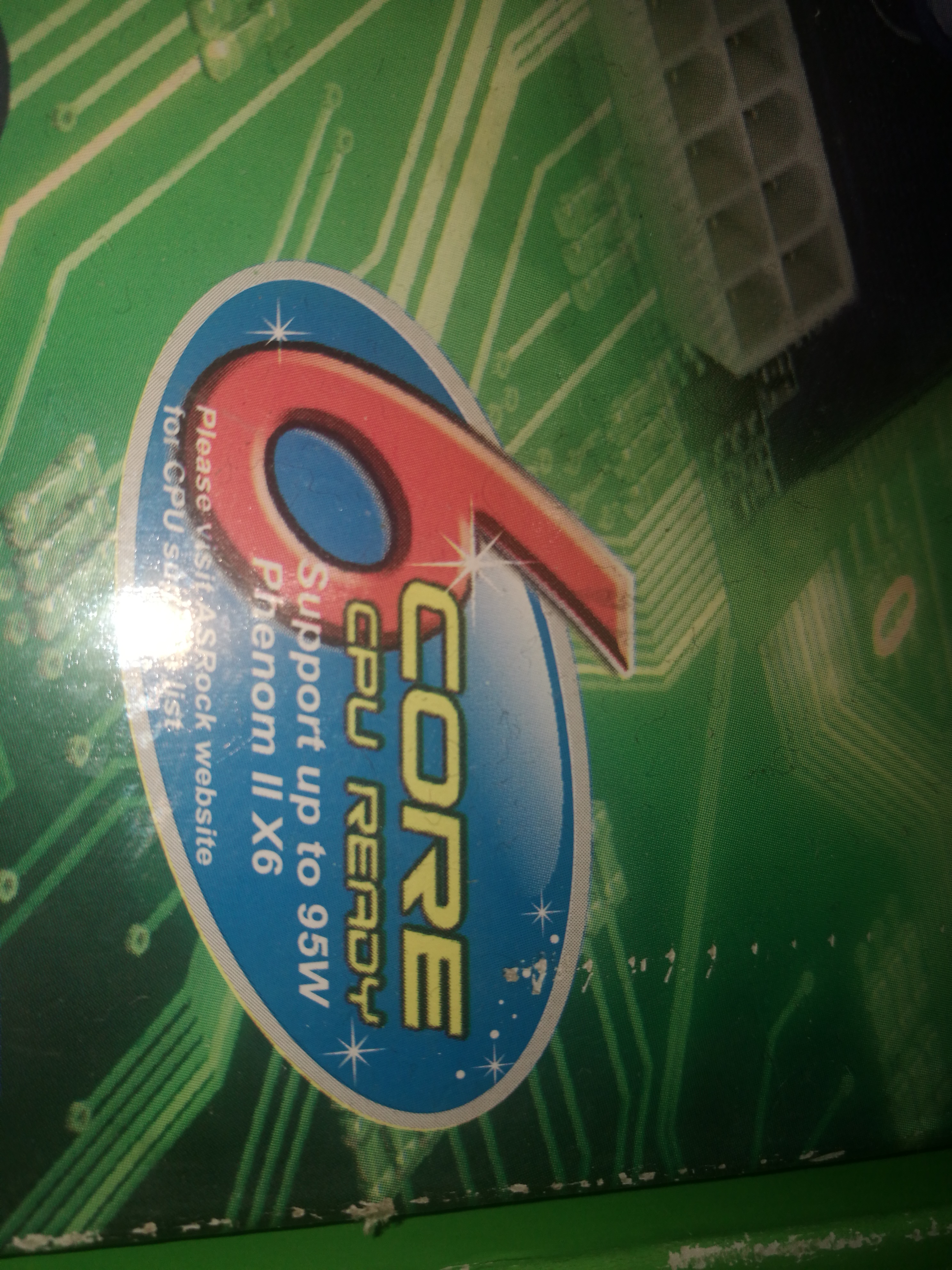

soo erstmal bitte ich drum dieses herablassende sein zu lassen..Verstanden hab ich das jetzt dachte nur da ja dual doppelt heißt das DDR2 und DDR3 Dual nutzbar sind.. Könnt ihr mir noch verraten ob ich denn die DDR3 nutzen kann.. werde aus den verpackungs Angaben echt nicht schlau
Das eine emblem zeigt ja amd3 CPU ready
okk habe 2xDDR2 eingebaut aber auf dem Karton les ich nur am3 heraus.. Am3 Phenom 2-CPU
Phenom 1 kann nur DDR2 ansprechen, Phenom 2/Athlon 2 kann DDR2 oder DDR3 ansprechen.
Am besten einen Phenom II X4 oder X6 beschaffen.
