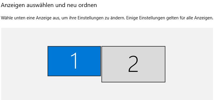

Um deinen Desktop zu erweitern damit der 2. Monitor unabhängig vom ersten zum Anzeigen von Skype ect. genutzt werden kann .

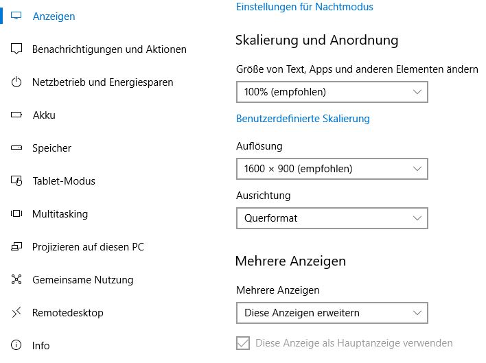

Der Monitor mit der höheren Auflösung wird vermutlich dein Primärer sein auf dem du auch spielst .Diesen als Hauptmonitor markern siehe Bild 1 unten rechts .Diese Anzeige als ......
Jetzt evtl. noch die Anordnung welcher Moni wo steht korrigieren .
Nun kannst du alles zwischen den beiden Anzeigen hin und her verschieben .Spiele sollten automatisch auf deinem Primären gestartet werden .Falls du mal nur einen Monitor anmachst und ein Prog startest das auf deinem 2. Monitor zuletzt lief musst du evtl. diesen Monitor kurz einschalten um es auf den Primären zurück zu schieben .

Möchtest du mal statt auf dem 27" ein Spiel auf den 24" starten so solltest du vor Spielstart den 24" als Hauptmonitor setzten siehe Bild 1 unten rechts .Diese Anzeige als .....
