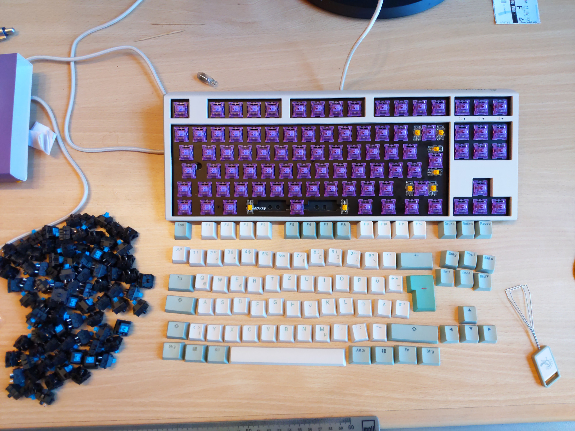

Nach monatelangem Warten und Stornieren meiner Bestellung, konnte ich nun endlich eine lieferbare One 3 TKL Matcha für 135€ bekommen.
Ich werde berichten sobald ich die Schalter gegen Akko CS Lavender Purple ausgetauscht habe, ob das Pingen noch auftritt.
Nachdem nun mehrere Monate in Land gezogen sind, liegt die zweite Ducky One 3 TKL da.
Dieses Mal mit MX Blue, es gab kein Pingen, sprich es lag tatsächlich an der MX Silent Red Schaltern.

Die MX Blue waren wie zu erwarten sehr laut.
Die Akko Schalter fühlen sich richtig gut an. :)

Na das Basteln macht doch sicher Lust auf mehr oder? :D Sieht gut aus, viel Spaß damit!
