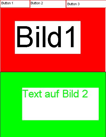

Ja bin noch ein Anfänger was das Thema Design angeht. Die Page sollte schnellstmöglich stehen und im nachinein optimiert werden. Daher habe ich die einfache Variante mit Tabellen gewählt.
Beispiel hab ich leider keins, da der Webserver noch nicht online ist.
Im Anhang ist ein Layoutentwurf, wie das Ganze in etwa am Ende aussehen soll.

@savuti: der Effekt mit mouseover ist nur das "Highlighten" der Buttens ;)
@ryan_blackdrago: so isses:)
