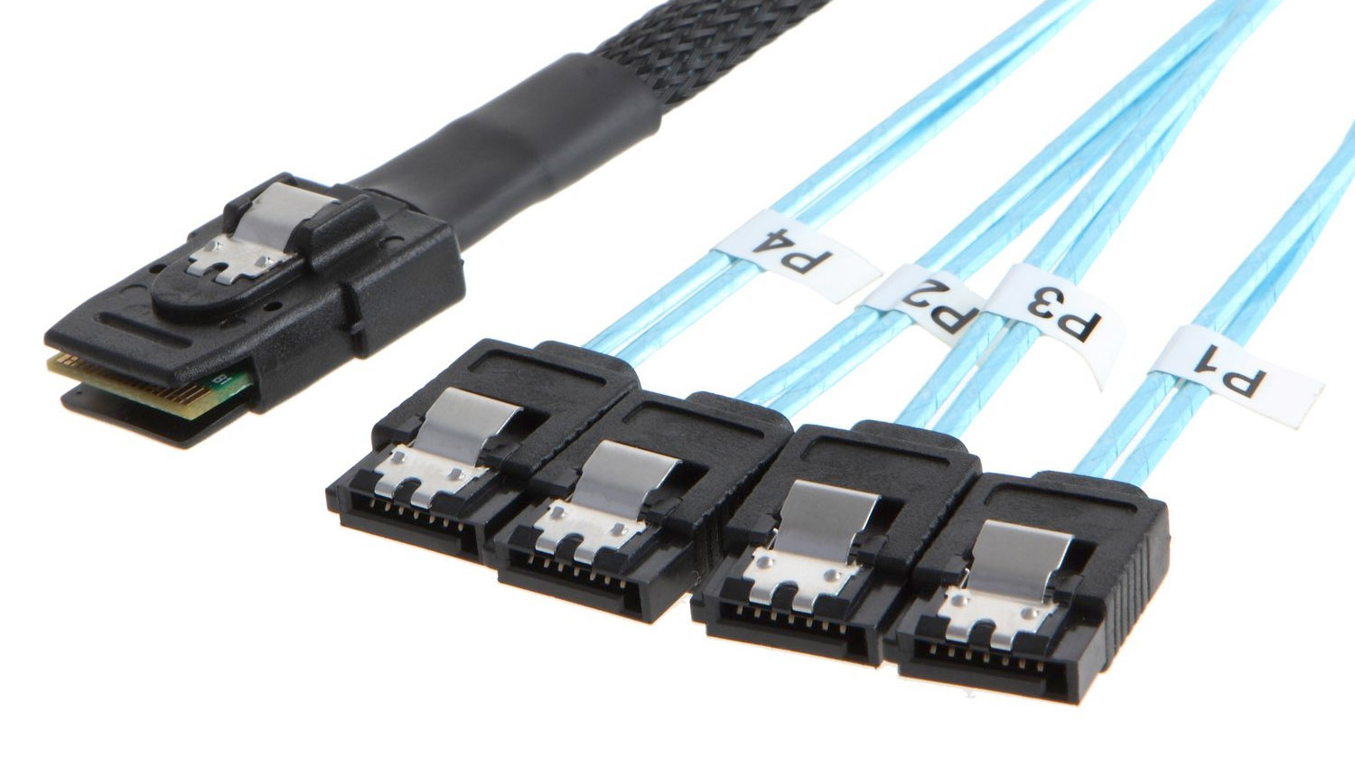

suche seit einiger Zeit für ein Gehäuse mit ziemlich wenig Platz im Inneren möglichst dünne SATA-Kabel, wobei natürlich die Qualität wichtiger ist als ein um den letzten Millimeter geringerer Durchmesser.
Eigentlich suche ich genau solche Kabel (falls möglich in Längen zwischen 20 cm und 50 cm), wie man sie von einem Ende von MiniSAS-SATA-Adapter-Kabeln kennt, hier ein Bild zum Vergleich:
Aber natürlich in reiner SATA-SATA-Ausführung. Kann jemand konkret solche Kabel empfehlen, die nicht gerade der billigste Schrott seitens der Verarbeitung sind?

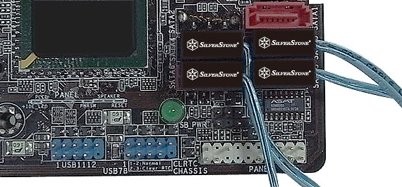

Bei SilverStone gibt es eine Variante in der Richtung (CP11), allerdings sind die gewinkelt, was bei mir nicht gewünscht ist, da sie sich dann eher gegensetig blockieren, dazu macht deren Verarbeitung schon rein optisch nicht den zuverlässigsten Eindruck.

@Tiimati: Ja, das SilverStone CP11-Beispielbild mit dem 4er Anschluss habe ich gesehen, aber da weint mein Herz:
Die Folienschirmung kenne ich ja von den genannten MiniSAS-SATA-Beispielkabeln und diese ist recht starr, d. h. Beschädigungen in der Schirmung ist wahrscheinlich, wenn diese beim Übergang zu den Steckern stark geknickt wird.
