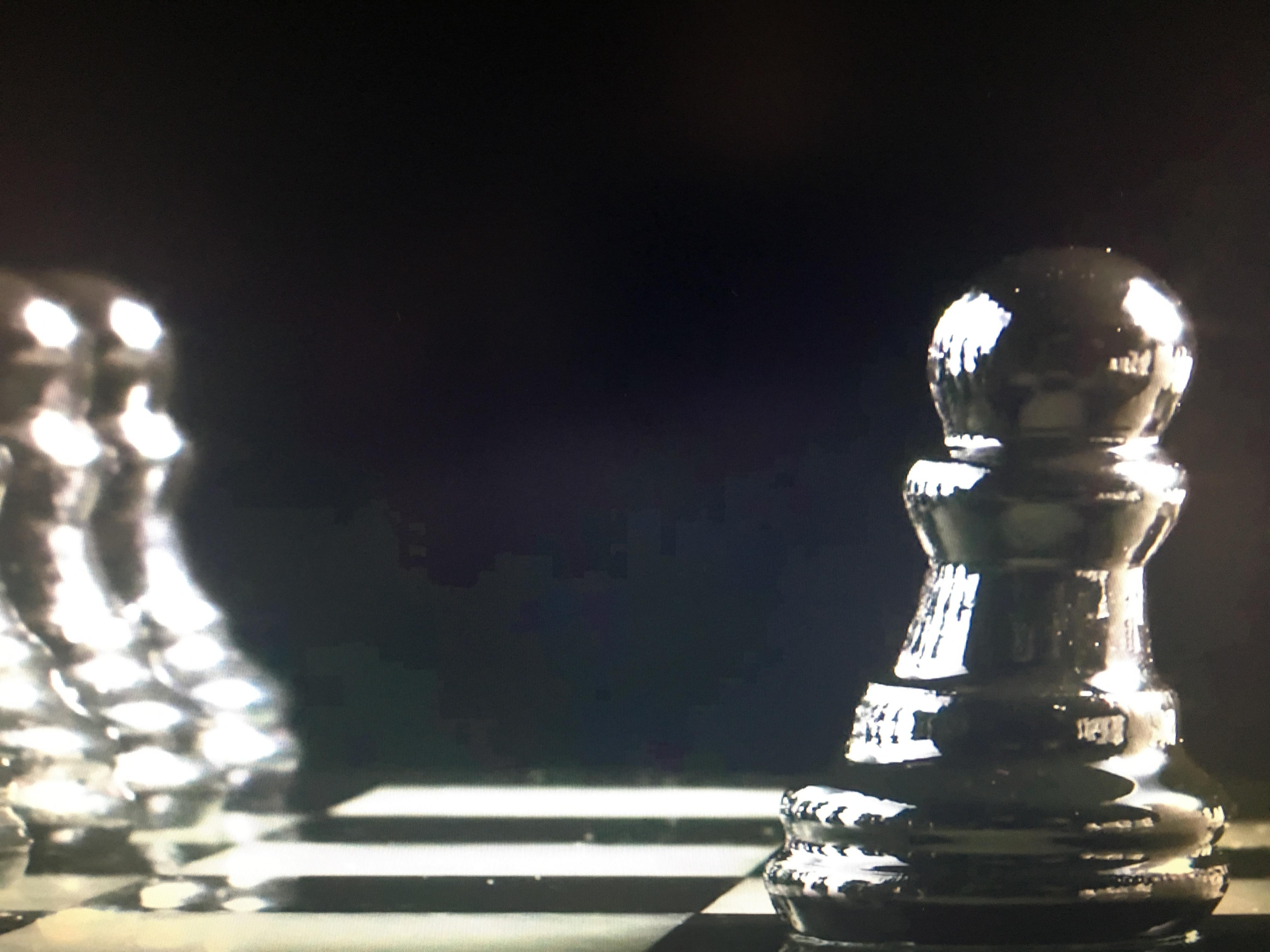

Hallo!
Ich habe nachbauen nach meinen Rechner aufgerüstet und den Asus ROG Swift PG278QR gekauft.
Ich habe Windows 10 jetzt neu installiert.
Die Treiber vom Monitor habe ich natürlich auch installiert.
Wenn ich mir jetzt z.B. Ein Bild anschaue in dem ein Paar dunkle stellen sind, sind dort ziemlich hässliche dunkle Artefakte. Bei Videos das selbe, nur halt in bewegt!
Ich erwarte eigentlich mehr von nem 700€ Monitor!
Bekomme ich die irgendwie weg, oder ist der Monitor evtl. defekt?
Wie wäre es mit nem Bild?
Was für Hardware? Welche Treiber, welcher Anschluss, welche Auflösung, welche Einstellungen im Treiber / am Monitor?
Meine Hardware entnehmt ihr am besten der Signatur. Die Einstellungen des Monitors sind die Standard-Einstellungen. Ich habe den Monitor lediglich auf 165Hz Overclockt und G-Sync aktiviert. Er wird über DP betrieben. Auflösung ist WQHD.
Was sich vlt. noch erwähnen sollte ist, das ich einen 2ten Monitor über DVI betreibe.
Der Monitortreiber ist der Treiber von der CD Treiberversion 1.0.0.0 / Treiberdatum: 21.07.2016
Der GPU-Treiber/Software ist: 385.41-desktop-win10-64bit-international-whql
Anbei das Bild:
Hmm entweder schlecht komprimiertes Bild oder das TN Panel ist so das dürfte es gleiche Panel sein wie schon im Dell und da wurde auch viel gemecker über Banding und Artefakte.(Gerade bei dunklen Inhalten)
Ist Standard beim Dell S2716DG mit gleichen Panel; liegt am Color Banding. Bestimmte ICC-Profile verstärken diesen Effekt außerdem sehr stark.

Wie gesagt im Video ist es das selbe.

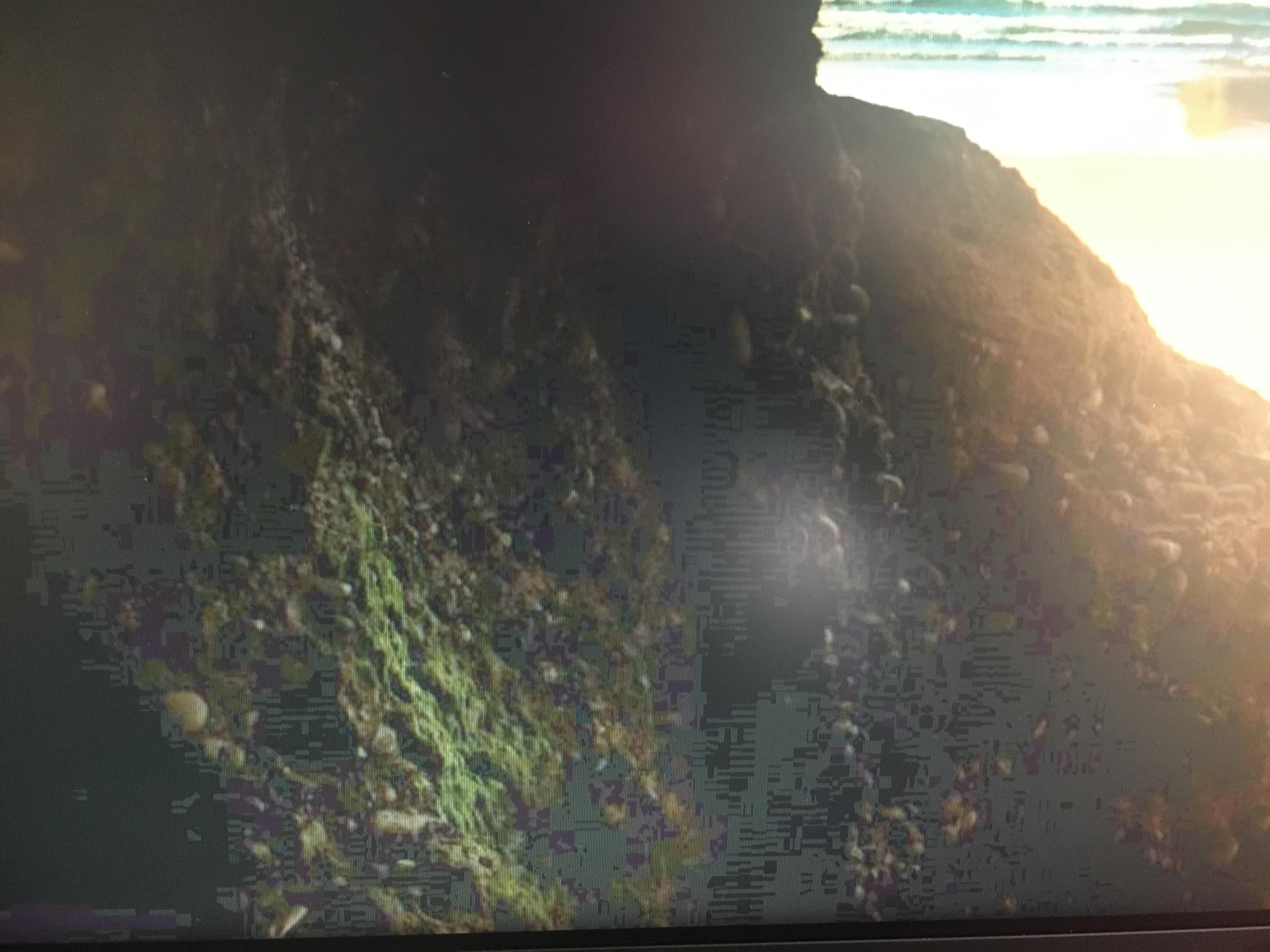

Das hier ist ne Aufnahme aus nem 2K Video nach den vorgeschlagenen Einstellungen im nVidia Control-Panel:
Also nicht wirklich ne Besserung!
Sagt Ihr dass das normal ist bei dem Monitor?
Der Asus ROG SWIFT PG279Q hat ja ein anderes Panel und ansonsten die gleiche Ausstattung. Wäre hier der Effekt nicht vorhanden?
