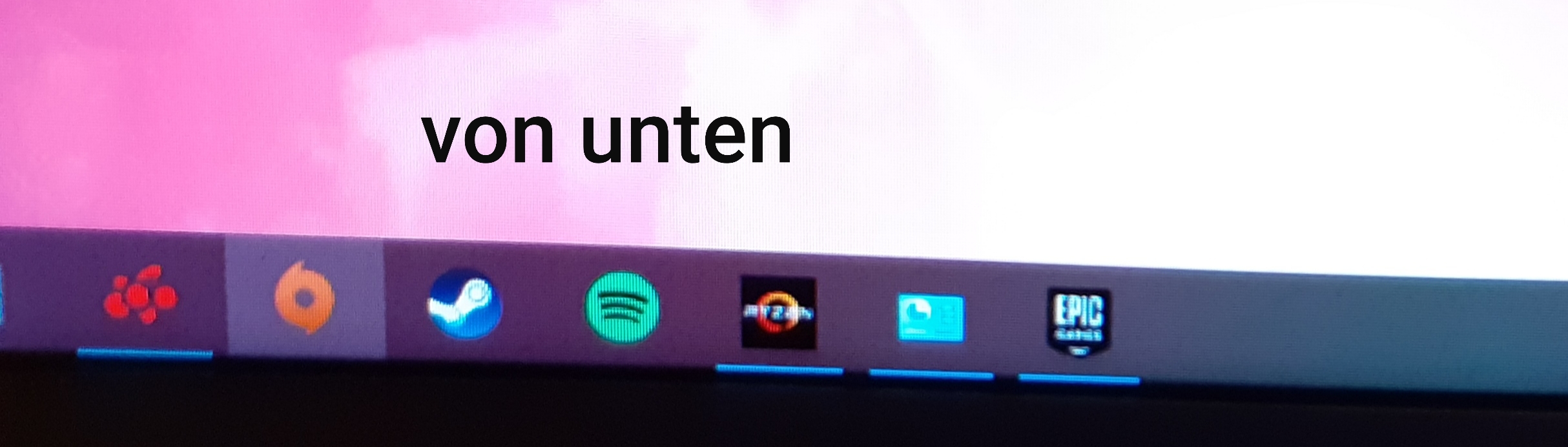

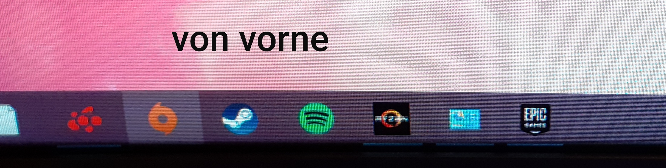

Bei meinem Samsung CJ27JG52 (27'', 1440p, 144Hz, VA, Curved) ist es am unteren Bildschirmrand wenn man von vorne drauf schaut deutlich dunkler (siehe Bilder).
Das stört vor allem da man dadurch nicht erkennen kann ob ein Programm nun geöffnet ist oder nicht.
Wenn man allerdings von unten hin schaut is nichts zu sehen, ist das beim VA Panel normal oder sollte ich ihn umtauschen?

Bild 1 sieht aus wie von etwas "höherer" Position, quasi mit Blick gerade auf die Bildschirmmitte, nach unten auf die Taskleiste geschaut.
Bild 2 sieht aus wie Kamera hat einen "horizontalen" Blick auf die Taskleiste.
Für mich wirkt es als läge es am Blickwinkel den du schräg runter hast, wenn du gerade auf den Bildschirm schaust. VA-Panels sind nicht wirklich gut in diesen "steilen" Winkel von oben nach unten oder auch von unten nach oben. Seitlich ist weniger schlimm.
Da ich selbst aber IPS benutze und nur gelegentlich bei anderen mal auf VA schaue, kann ich nicht sagen ob das bei dir als "normales" VA verhalten durchgeht.
Vllt jemand anders hier experte ;D

Ja bei bild 1 währe das gesicht sozusagen vor der Mitte des Bildschirms aber sollte der Bildschirm nicht auf den Blickwinkel angepasst sein?
I.d.R. sind Bildschirme ja eben. Soweit mir das bekannt ist, sind die Pixel über die komplette Fläche orthogonal zu dieser ausgerichtet.
Deshalb siehst du bei TN und VA ja auch schon wenn du bspw. auf 30" 1m davor sitzt, dass die Ränder ihre Farb & Kontrastwerte ändern. TN natürlich noch krasser als VA und auch schon bei kleineren größen mit bloßen Auge zu sehen.
Wirklich Blickwinkelstabil ist nur IPS. Oder halt OLED. Curved mindert das ganze etwas, zumindest für die seitliche Betrachtung, da der Krümmungsradius dazu führt das Bildinhalte von den Seiten direkter in dein Auge treffen. Oben und unten wird es auch da das gleiche sein.
Lösen könnte man das Problem wenn Curved Bildschirme nicht nur einen setliche Krümmung hätten, sondern auch eine nach oben bzw. unten. Also kugelähnlich. Das wird wohl aber nicht einfach sein zu konstruieren, sonst hätten wir sowas schon. Es ist einfacher eine Technik zu verwenden die weniger Blickwinkelabhängig ist wie eben IPS zb.
Ich kann dir aber auch nicht sagen, wie stark eine Veränderung sein "darf" und was bei deiner Größe bei welchen Abstasnd und Blickwinkel akzeptabel ist.

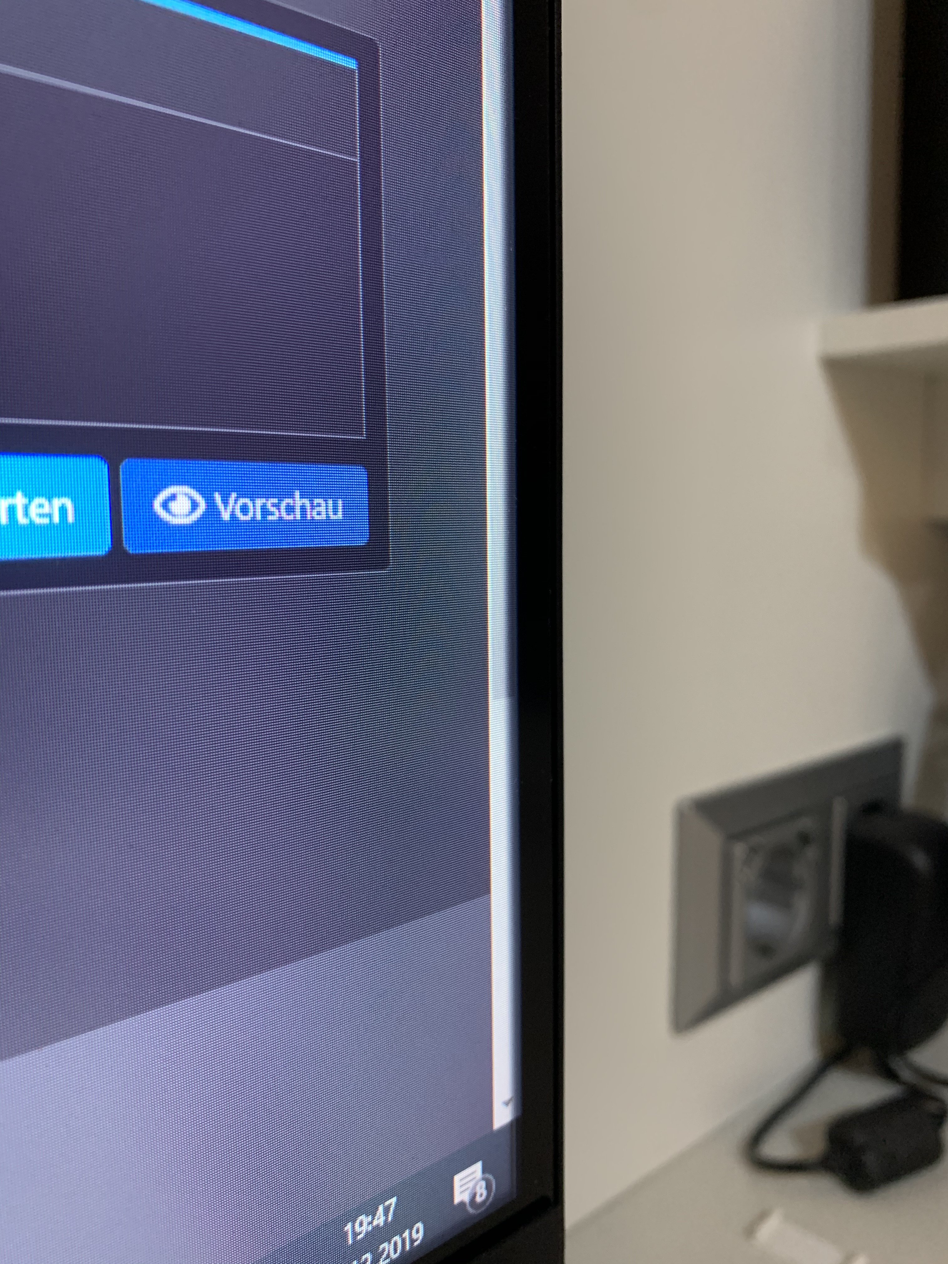

Ein VA Monitor hat natürlich keine großartige Blickwinkelabhängige Verfärbung wie ein TN Monitor. IPS und VA sind praktisch identisch im maximalen Blickwinkel. Bitte keinen Blödsinn erzählen.
Was hier passiert ist dass vor dem eigentlichen Panel noch eine Plastikscheibe mit Filter sitzt um den Monitor "Rahmenlos" erscheinen zu lassen. Diese Scheibe hat neben dem Filter noch eine Maskierung rund herum.
Maskierung und Filter lassen die Ränder je nach Blickwinkel dunkler erscheinen. Bsp:
Ist aber völlig normal bei Monitoren die diese Rahmenlose Erscheinung haben. Im Normalbetrieb sollte das aber auch kein Problem sein.

Deine Bilder sehen aber optisch so aus als wäre das "von unten" Bild so aufgenommen als würde man normal vor dem Monitor sitzen und das "von vorne" Bild als würde man über dem Monitor stehen und von oben drauf schauen.
Edith:
Ich sitze vor einem 31,5" VA Monitor. Damit der untere Rand bei mir deutlich dunklerer wird wenn ich mit den Augen in der Mitte des Bildschirmes bin muss ich bis auf ~25cm an den Bildschirm ran. Beim normalen Arbeiten bin ich eher zwischen 75-90cm entfernt. Vielleicht solltest du hier einfach mal die Positionierung des Bildschirmes überdenken.
