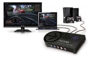

Was meinst du mit Capturing-Karten?
Wenn ich dich nicht falsch verstehe sprichst du hier von einem Tripple LCD setup? Also benutzt drei monitore? Dann würde das nicht gehen den jedes programm oder Bauteil geht immer von der kompletten auflösung aus. Alles andere wäre relativ rechenintensiv.
Falls nicht und ich hab da was missverstanden, dann würde ne Capturing karte gehen. Eine Capture Karte die mittels USb und hdmi qausi zwischen deinem Rechner und deinem Primären Monitor hängt. Diese fängt das bild ab und zeichnet es quasi auf deine auflösung die du willst auf. So wies alle Lets Player machen. Fraps nimmt kein mensch mehr für sowas. Die Capure karte übernimmt die Rechenarbeit der decodierung. Aber was fast alle diese USB karten haben ist ein programm, das mitgeliefert wird was dir qasi am Laptop dann live anzeigt was dein desktop spielt. Und das Laptop wiederum kannste dann am TV normal anstöpseln und das besagte programm dann auf vollbild einstellen.
Der clou an der sache is, das für das Live View kein aufnehmen nötig ist. Sondern einfach nur das mitgucken was du gerade zockst.
Fix ein Beispiel herausgesucht: http://www.amazon.com/Roxio-Game-Ca...ref=sr_1_6?s=pc&ie=UTF8&qid=1432413268&sr=1-6
Also das wäre zumindest meine erste idee dafür gewesen. Das Emfpangene Bild am Laptop wäre eigentlich die volle auflösung oder eben 1080p wenn die karte nicht mehr kann. Ich kann aber nicht 100% sicher sagen ob man am laptop dann auch vollbild drücken kann oder sowas. Ist abhängig von der software, aber mich würde es wundern wenns nicht geht.

100 Euro klingt jetzt erstmal recht teuer, aber vielleicht finde ich ja was vergleichbares günstigeres, oder ich spare ein bisschen darauf. Die Capturing-Karte hätte ja auch den Vorteil, dass ich das Teil dann auch direkt zum Aufnehmen nutzen könnte, sollte ich das mal brauchen, oder? Das heißt es hat gleich mehrere mögliche Anwendungsgebiete, wenn ich will.
Das heißt in dem Fall könnte ich mein Bild einfach entsprechend auf den Fernseher übertragen lassen. Das wäre eigentlich eine gute Lösung.
Wenn es tatsächlich keine Software-Möglichkeiten gibt, muss ich eben auf diese Hardware-Alternative zurückgreifen.
Hardware lösung würde ich halt empfehlen weil dadruch rechenlast gemindert wird. So müsste deine CPU alle händeln was die kleine box da macht. Und ja, durch Flashback kannste dann qausi jederzeit aufnehmen und verpasst auch nix. Weil die quasi rückwirkend aufnehmen können. Es gibt sicherlich unterschiedliche geräte unterschidlicher hersteller. Musst mal gucken, auch nach bewertungen usw. Aber die dinger sind echt praktisch. Auch eben für die Aufnahme und evtl. youtube seasions. je nach dem was du willst.
Es gibt auch sowas als Streamboxen aber da musst du dich mal kundig machen ob die das bild sowohl als auch ausgeben und nicht wie steam quasi das bild nur weitergeben und an nur einem monitor anzeigen. Du brachst quasi nur son HDMI-ZwischenMitgucktDignsbumms. :D Klingt doof aber sowas gibt es mit sicherheit. Und ist evtl. sogar billiger.
Aber wie gesagt, für die Capture Karten ist ein Laptop pflicht weil ohne gehts mit den dingern nicht. Wer dir da auch weiterhelfen kann sind die teilweise sehr versteckten Freaks in Elektronik ketten. MM oder Satrun oder expert. Da sind zumindest bei uns immer so experten anzutreffen die dir genau sagen können ob das geht weil die mit der materie dauerhaft bewandert sind. Muss man n bissl rumfragen, aber wenn die ggf. lösungen parat haben haste da auch gleich nen ansprechpartner wenns nicht funktioniert. Geld zurück usw. . Mann will ja das geld nicht ausm fenster ballern :)
