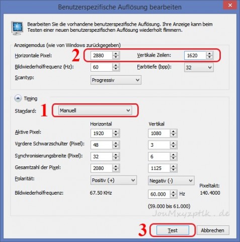

PS: Im Bild sieht man doch was man einstellen kann. Dort kannst du einstellen von welcher Auflösung ausgegangen werden soll und welche gerendert werden soll. Die Markierungen sind nicht meine.
Aber dort kannst du das einstellen. Und je nach dem obs eine 1080p auflösung sein soll, dementsprechend taucht sie in den auflösungs listen im spiel oder desktop oder sonst wo auf.
Ok, jetzt hab ich verstanden was du meinst.
Ja is aber irgendwie das gleiche wie das was du vorhast lol... Weil ich glaube nicht das man beim Spiegeln oder clonen zwei unterschiedliche settings für die monitore wählen kann. Beim Erweitern ja auf jeden fall, aber beim spiegeln glaube ich beharrt hier windows bzw. die treiber auf eine Einstellung für beide Bildschirme.
