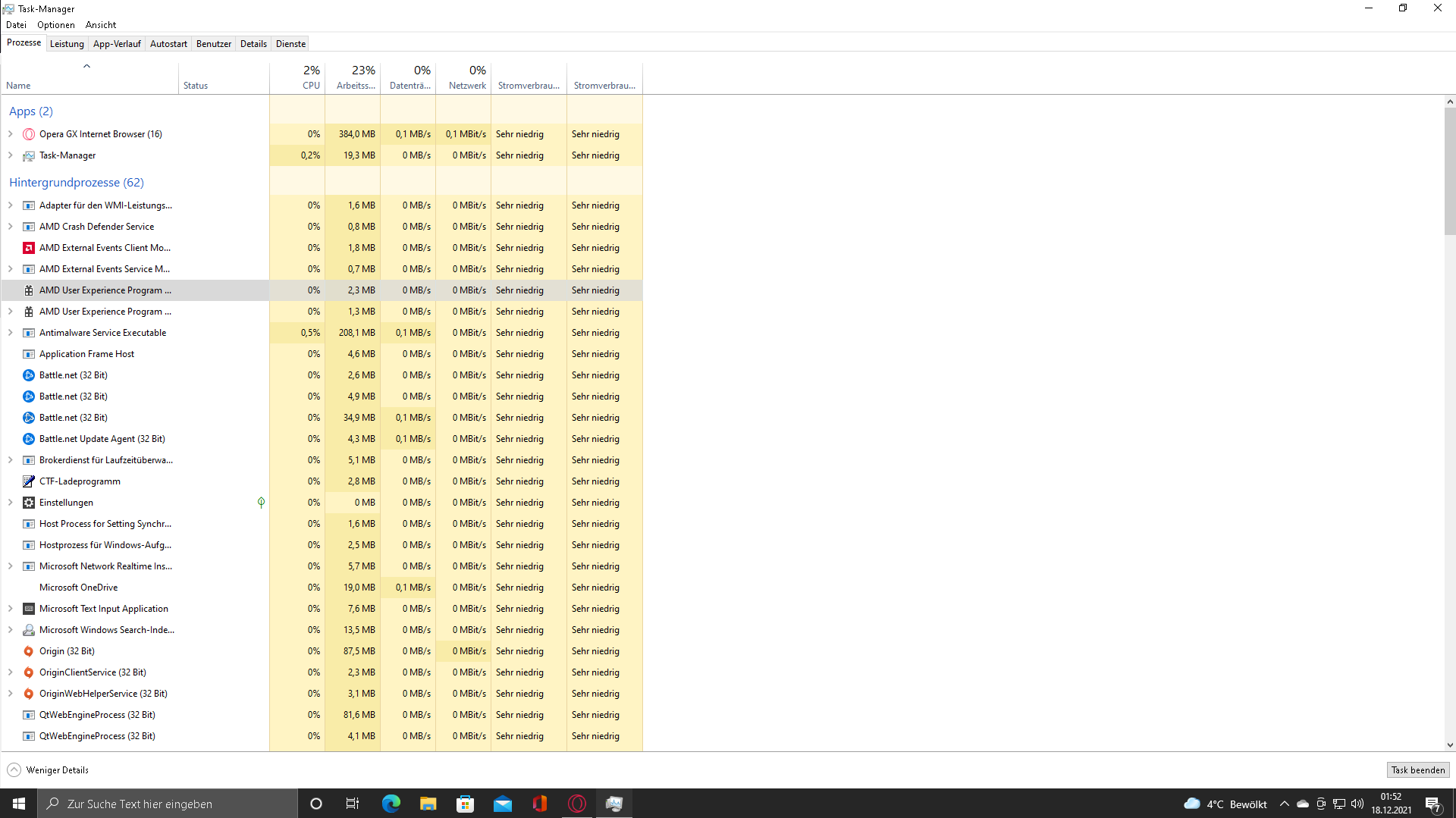

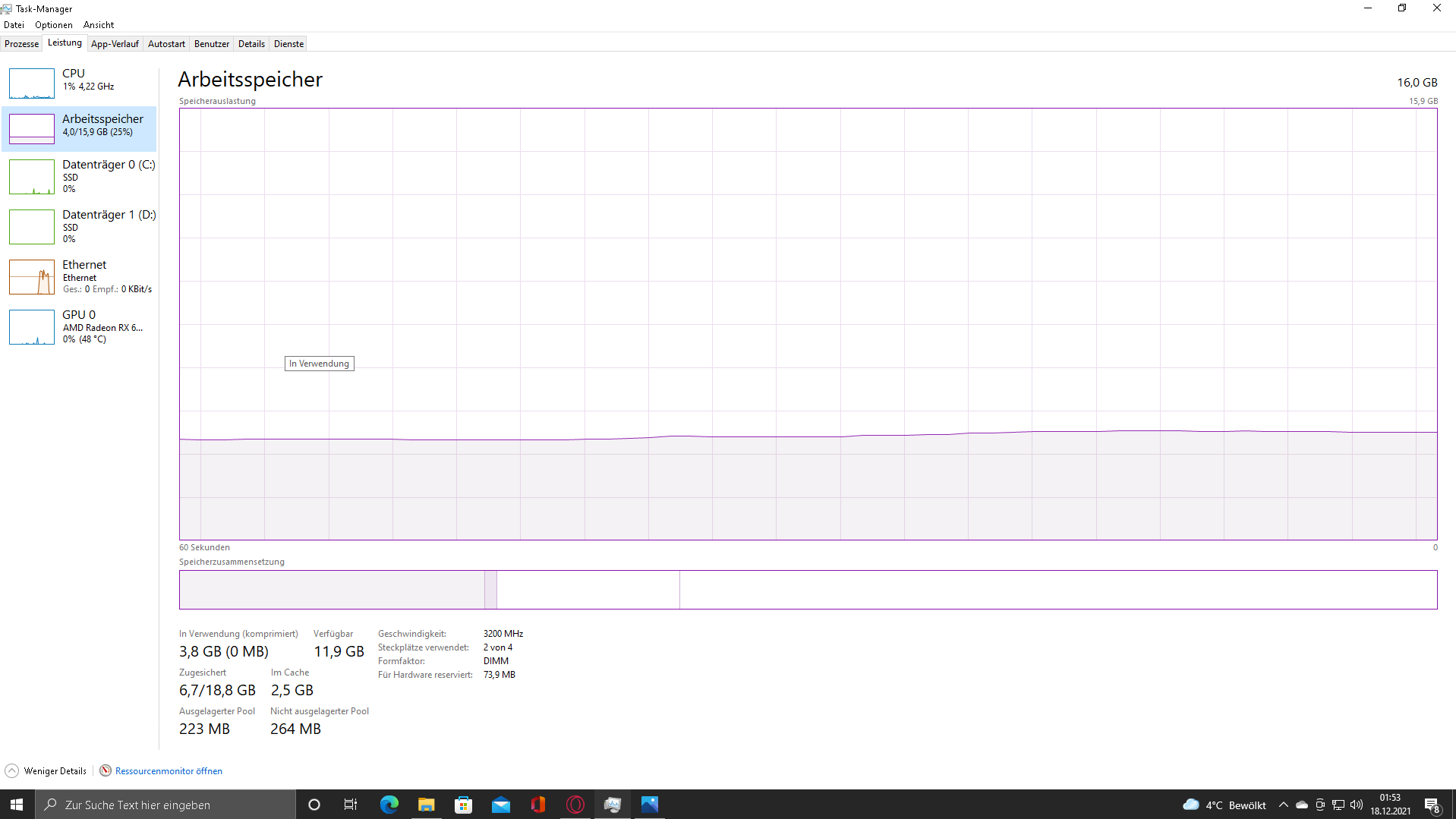

Läuft der Speicher übertaktet auf 3200 MT/s (=mal auf JEDEC-Standard versucht)? Was für Software läuft alles im Hintergrund (Taskmanager-Details)?

ist auf 3200 Mhz. Nein habe es noch nicht versucht wie mach ich das?

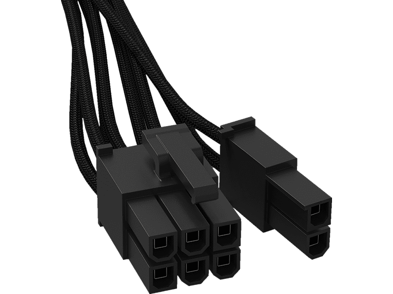

Grafikkarte an 2 separate PCIe Strängen angeschlossen?
Hast ein alternatives Netzteil zur Hand?
Hab halt eins mit 8 pins insgesamt aber kann es aufteilen. hab ein anderes NT benutzt aber ohne Erfolg

Der G.Skill RAM ist ja nicht gerade als Kompatibilitätsmonster bekannt!
Werden bei 3200 MHz auch 1.35V RAM-Spannung eingestellt?
Ansonsten wie schon geschrieben mal den RAM auf JEDEC stellen oder eine Geschwindigkeit unter 3200 MHz und schauen was passiert.
