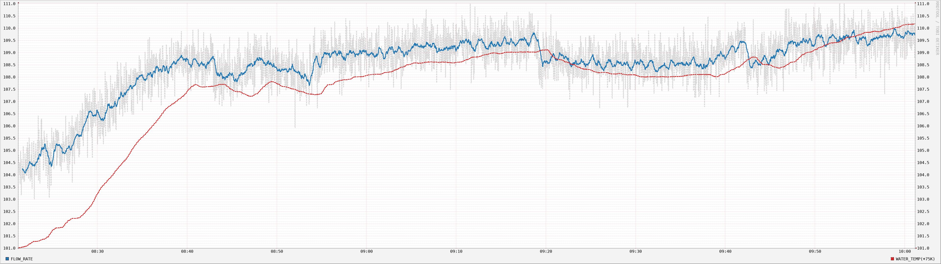

Wir kommen der Sache näher:
8-10% Glykol, Turbinenradmessung: 104 l/h (25 °C), 110 l/h (35 °C), [2 Kühler, 3 Radiatoren, 2 QD3]
Die Erhöhung der Pumpendrehzahl von 2100 RPM auf 3375 RPM hat also dazu geführt, dass der Durchfluss bei einem Temperaturanstieg von 25 °C auf 35 °C nicht mehr um ~ 15%, sondern nur noch um ~5% zunimmt.
@Duke711, könntest du noch versuchen mir zu erklären, warum das so ist? Also warum wirkt sich die Viskosität bei höherem Massenstrom weniger stark aus? Und welche Rolle spielt der Innendurchmesser des Schlauchs?

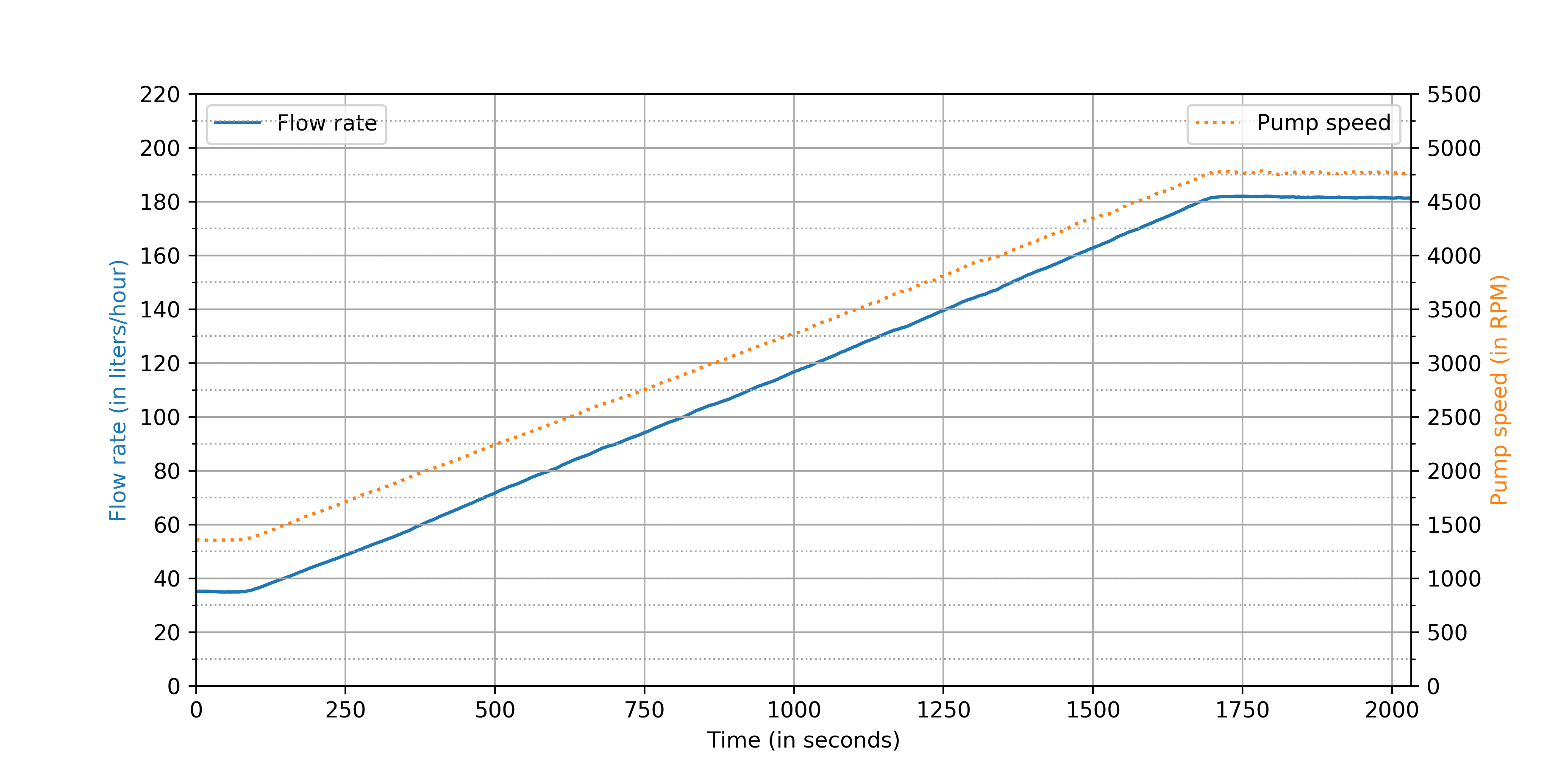

Dann hätte ich eigentlich bei ~ 275s einen Knick in der blauen Kurve erwartet:
Nachtrag: Machen sich die 5 Meter Schlauch bei 3 Radiatoren und 2 Kühlern überhaupt bemerkbar?
Und was ich auch immer noch nicht verstehe, ist, wie es sein kann, dass die Temperaturdifferenz vor und nach den Kühlern nahezu konstant bleibt, obwohl sich der Volumenstrom laut Durchflussmesser um mehr als 10% ändert.
