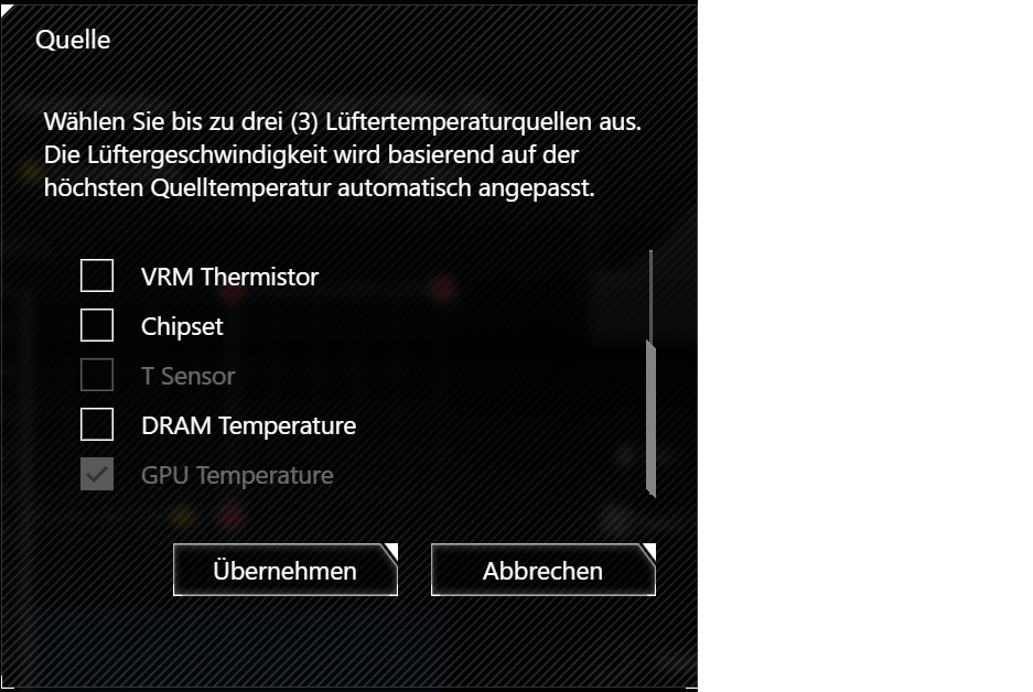

Moin,
ist es irgendwie möglich die Gehäuselüfter über die Temperatur des Kühlmittels zu regeln ?
Mein CPU regel ich über ICUE (H150i) und die Gehäuselüfter würde ich auch gerne über die Kühlmitteltemperatur regeln.
Derzeit mache ich es über die Asus Software (siehe Bild) da ist ein Sensor ausgegraut (T-Sensor).
Dumme Frage. Wie bekomme ich das am besten hin ?
An die Kühlmitteltemperatur wirst du nicht rankommen, außer du bohrst in deine AIO, was ich nicht empfehlen würde.
Dein Asus Board wird einen 2 Pin-Slot für einen Temepratur-Sensor haben. Den Kannst du außen an deine AIO kleben. Entweder an den Schlauch oder an den Radiator, eher Radiator. Luft durch den Radiator zu pusten, macht ja auch nur dann sinn, wenn der auch wärmer ist. Könnte funktionieren, muss aber nicht.

Was hast du für ein Bord? Bei mir muss ich als Quelle nur t_sensor eingeben und fertig. Vielleicht heißt es ja anders, ich bin mir ziemlich sicher, dass das bei dir auch geht
Reaktionen: Fleischklopfer
@AGB-Leser: ich habe ein Asus Z790 rog gaming h
T-Sensor ist bei der Auswahl jedoch ausgegraut. wahrscheinlich weil ich kein Kabel angeschlossen habe wie oben schonmal geschrieben...
Ich muss bei mir mal schauen, ob das auch deaktiviert ist, wenn ich nichts angeschlossen habe.
Ich sehe grade, dass du ja eh eine AIO nutzt, damit ist das ja eh hinfällig und dir bleibt dann halt nur der indirekte weg. Entweder über einen Sensor mit Fühler, der in die Lamellen gesteckt wird, oder eine andere Temperatur wählen. Ansonsten Lüfterkurve anpassen
Habe mal nachgeschaut, dein Mainboard hat ein T-Sensor als Anschluss.
Der muss dazu natürlich angeschlossen sein.
Einen Temperaturfühler kannst du aber auch auf dem Radiator kleben, dann wird es zwar nicht 100 % genau, aber es geht trotzdem. Was auch geht und das mache ich bei mir sogar, dass ich solch einen Temperaturfühler im Gehäuse habe und mir die Temperatur im Gehäuse misst. Für Gehäuselüfter finde ich diese Lösung sogar besser.
