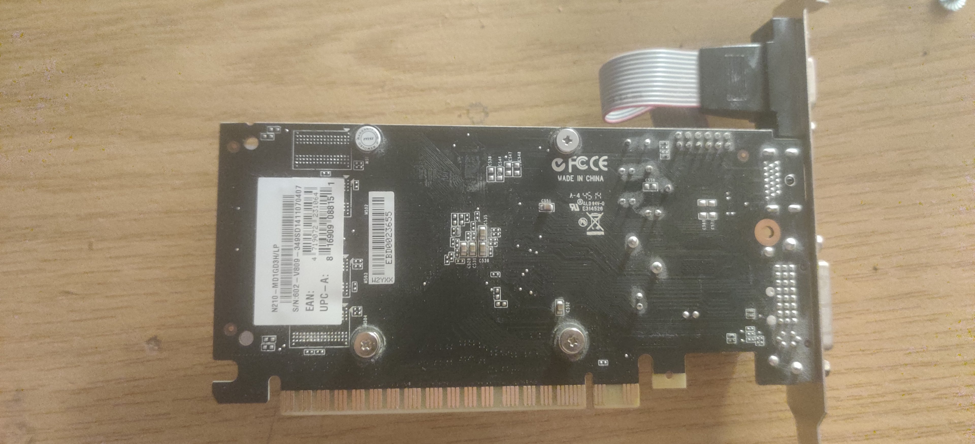

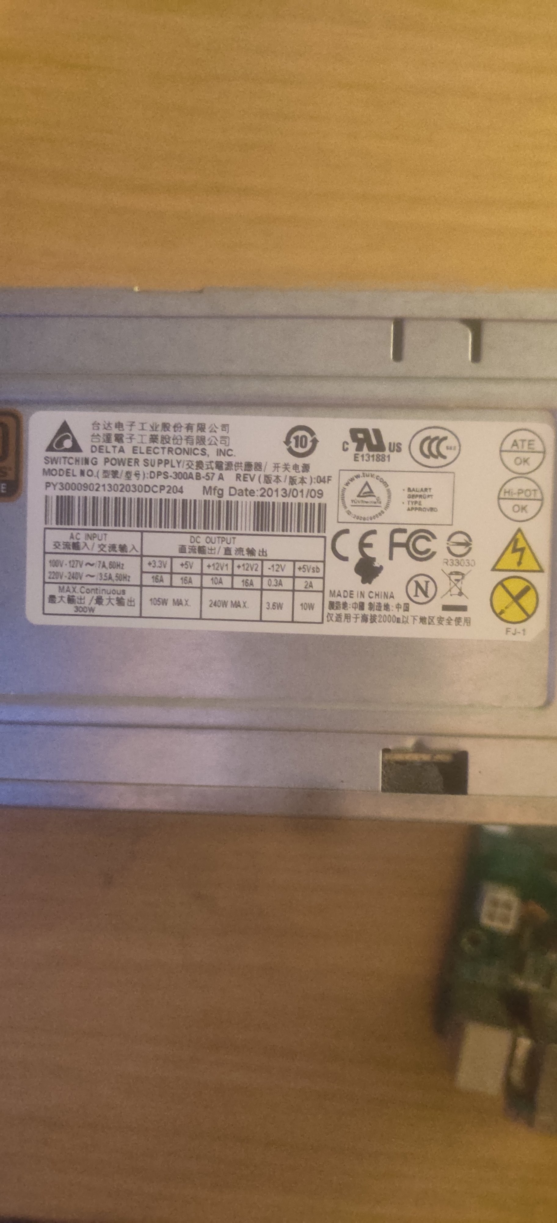

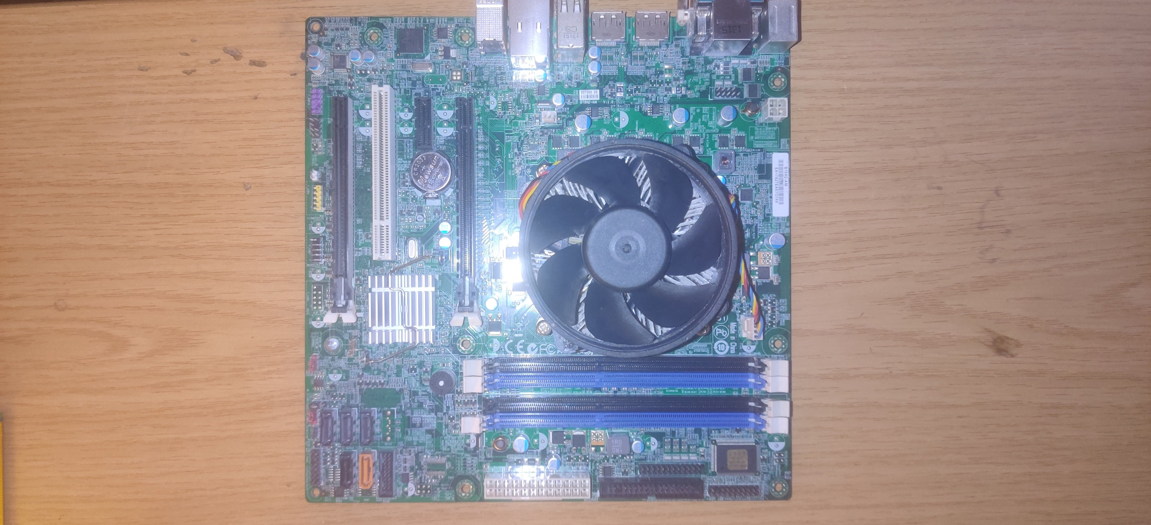

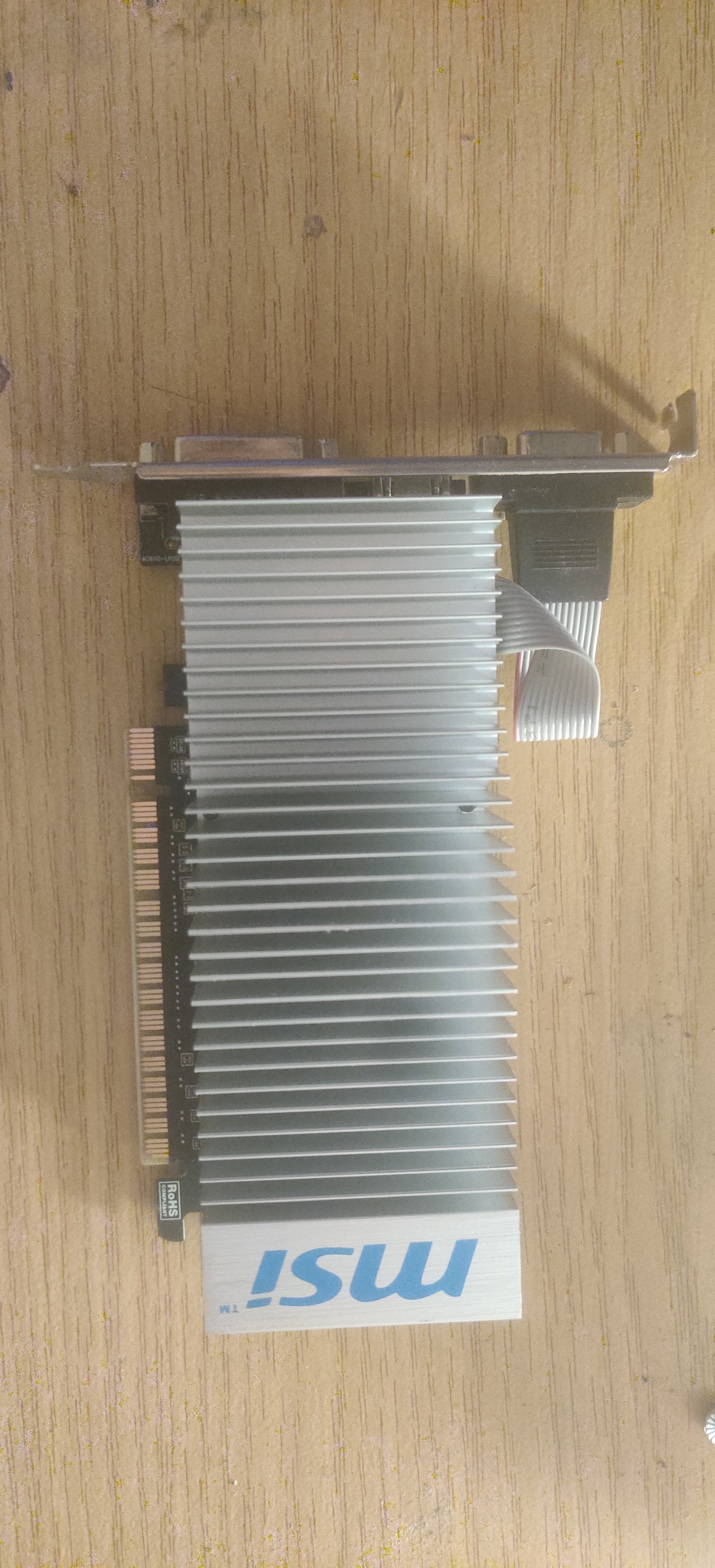

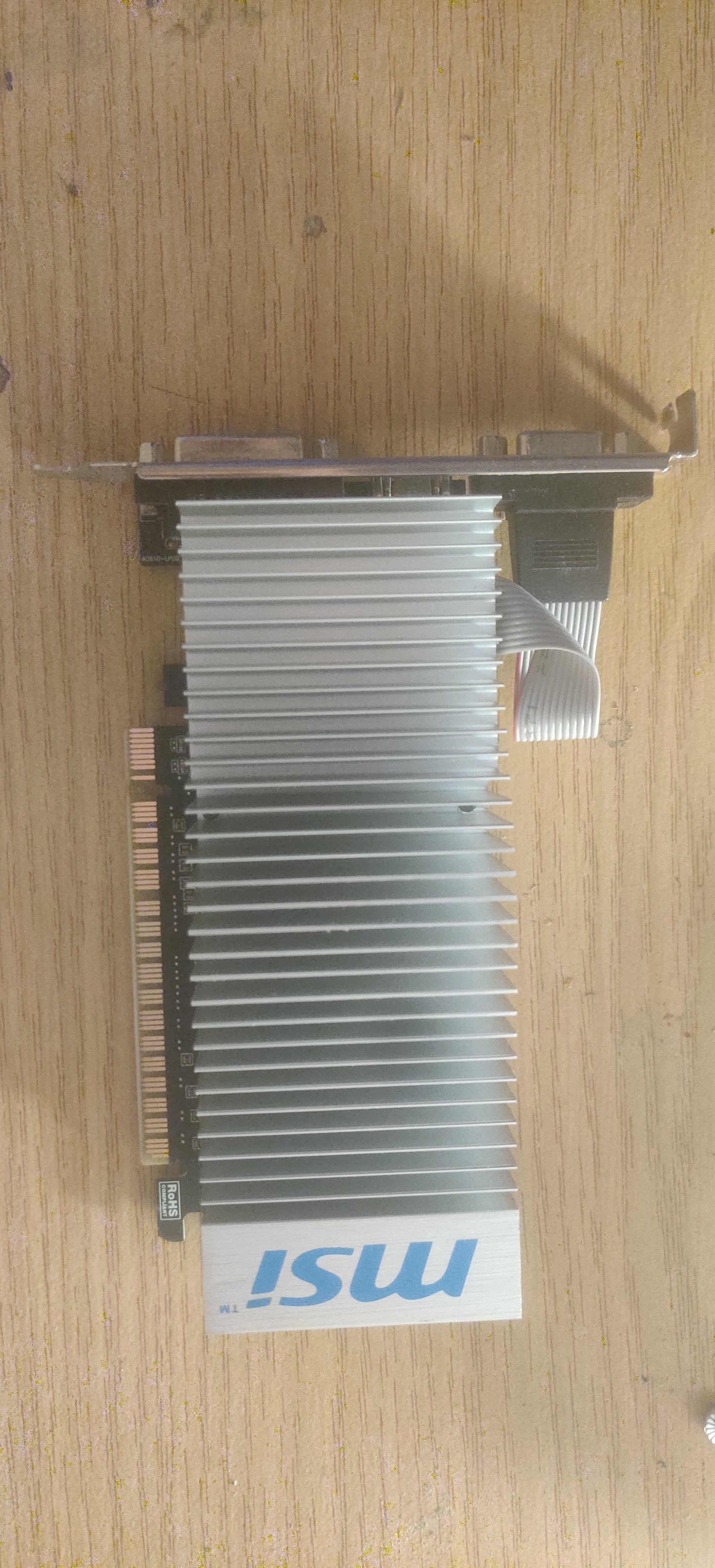

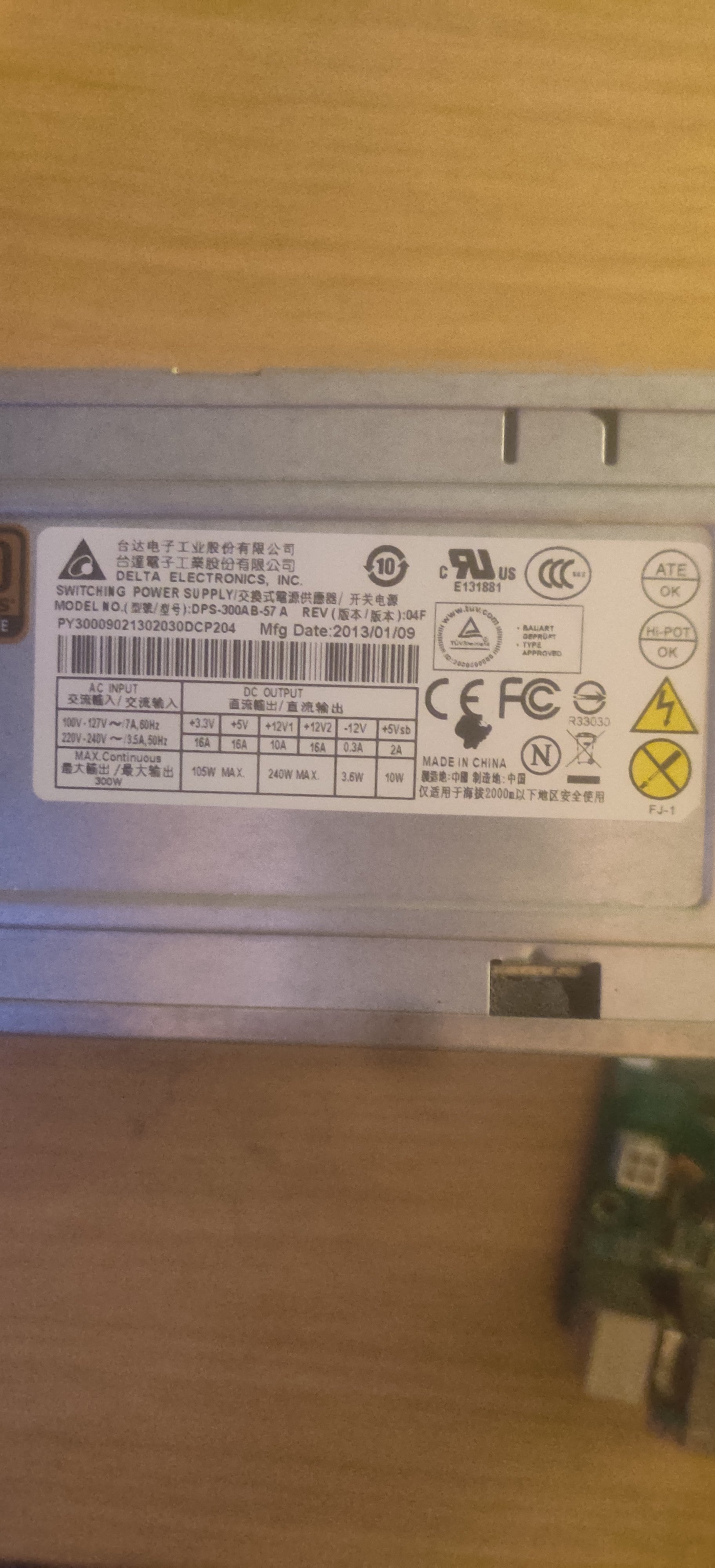

Von der Grafikkarte, dem Board so wie dem Netzteil füge ich Bilder bei, finde die genaue Modellbezeichnung nicht.

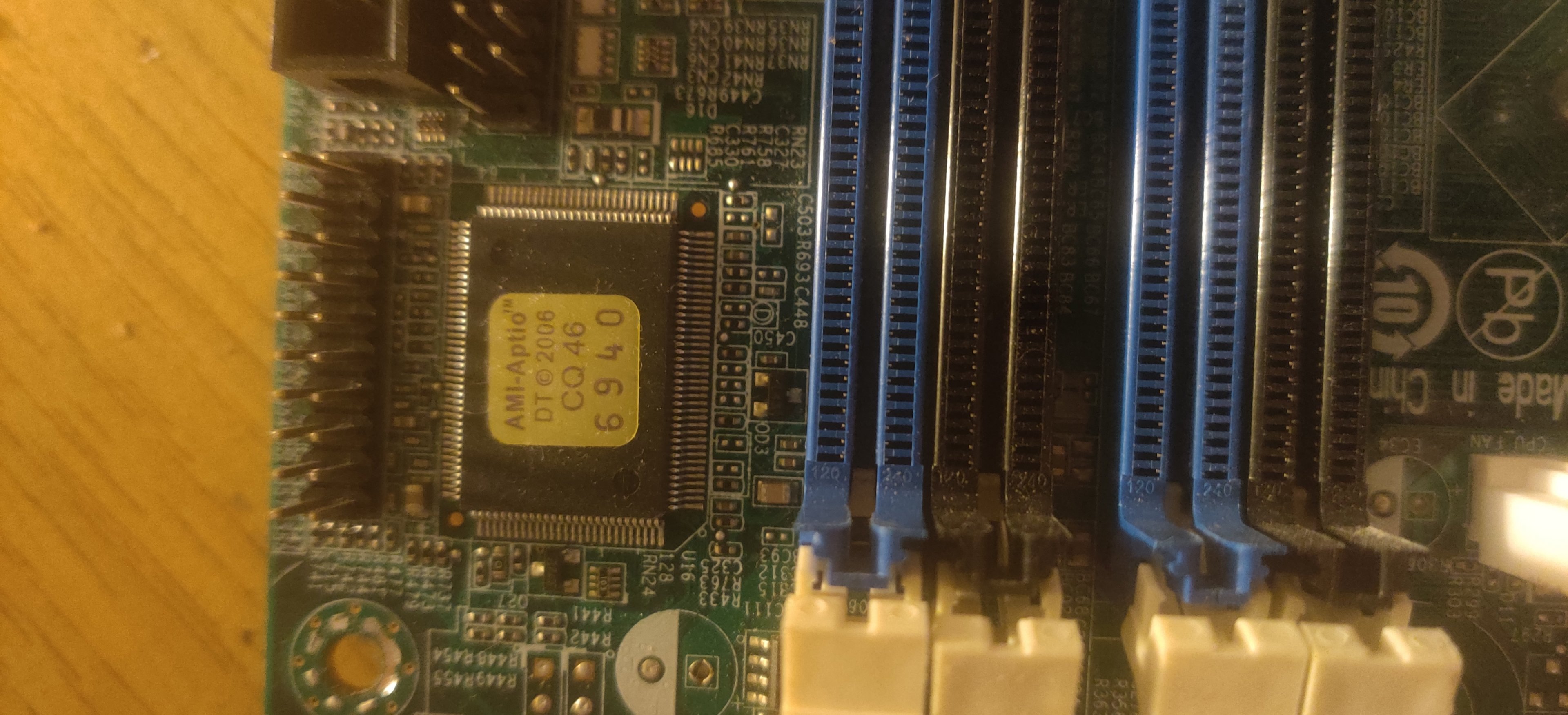

Edit : Habe noch ein Bild von einem Sticker auf dem Board dazu hochgeladen, vielleicht verrät der ja was für ein Board das ist.

Google sagt Netzteil Fehler, hab aber mehrere ausprobiert weiß allerdings ehrlichweise nicht ob die vielleicht zu wenig Spannung haben oder sowas in der Art falls das überhaupt wichtig ist.
Schaut das nur am Bild so aus oder sind die Pins am USB Header komplett verbogen.
Oben links am 2 Bild.
Nicht das die sich berühren.
Welche Grafikkarte?
Sieht auf dem Bild nur so aus, finde da nichts was verbogen ist.

Welche Grafikkarte?
Irgendeine von MSI, hätte weiter oben ein Bild davon hochgeladen.
