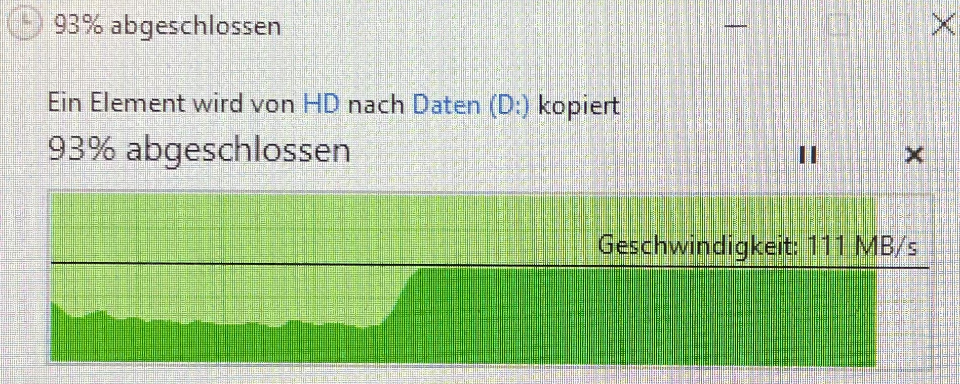

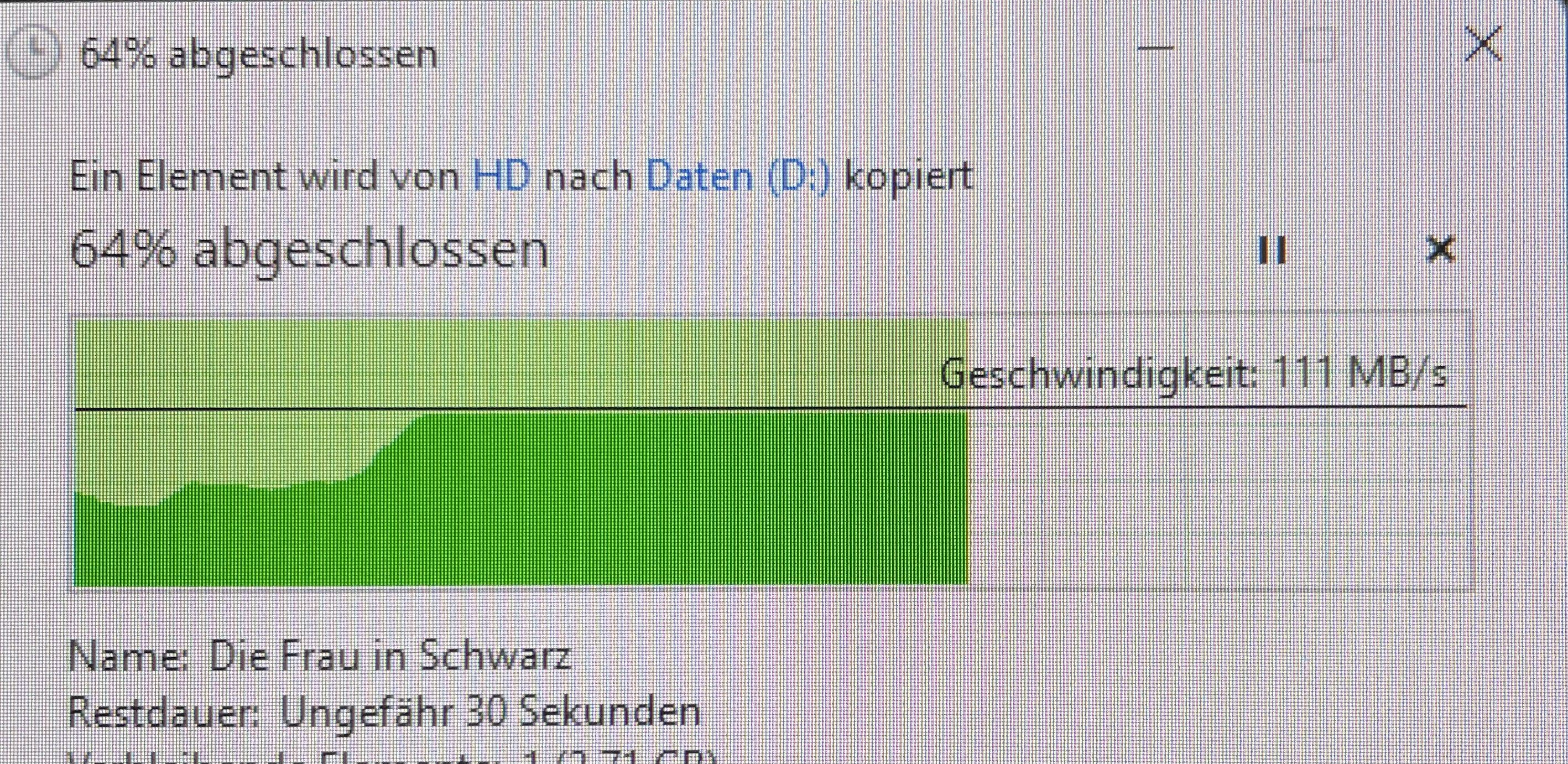

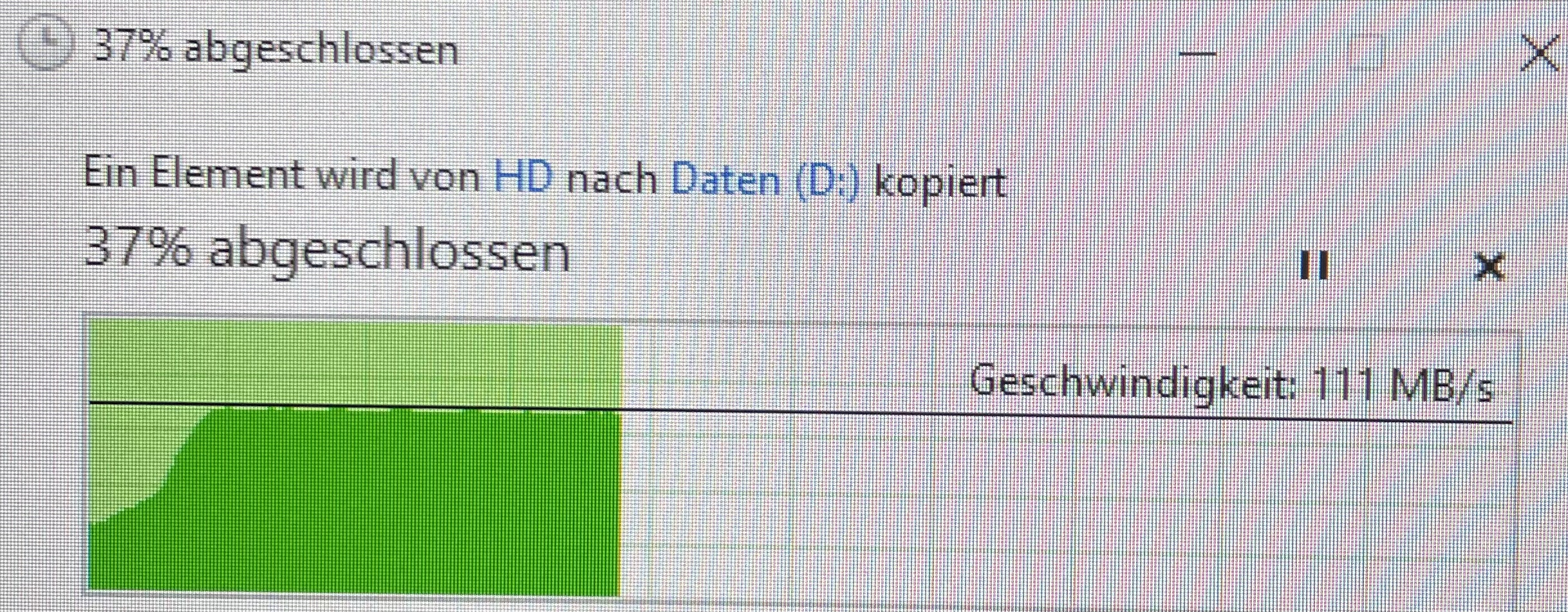

so sieht das dann im Idealfall aus.. der „Sprung nach oben“ kann allerdings auch deutlich weiter hinten liegen oder garnicht erfolgen..

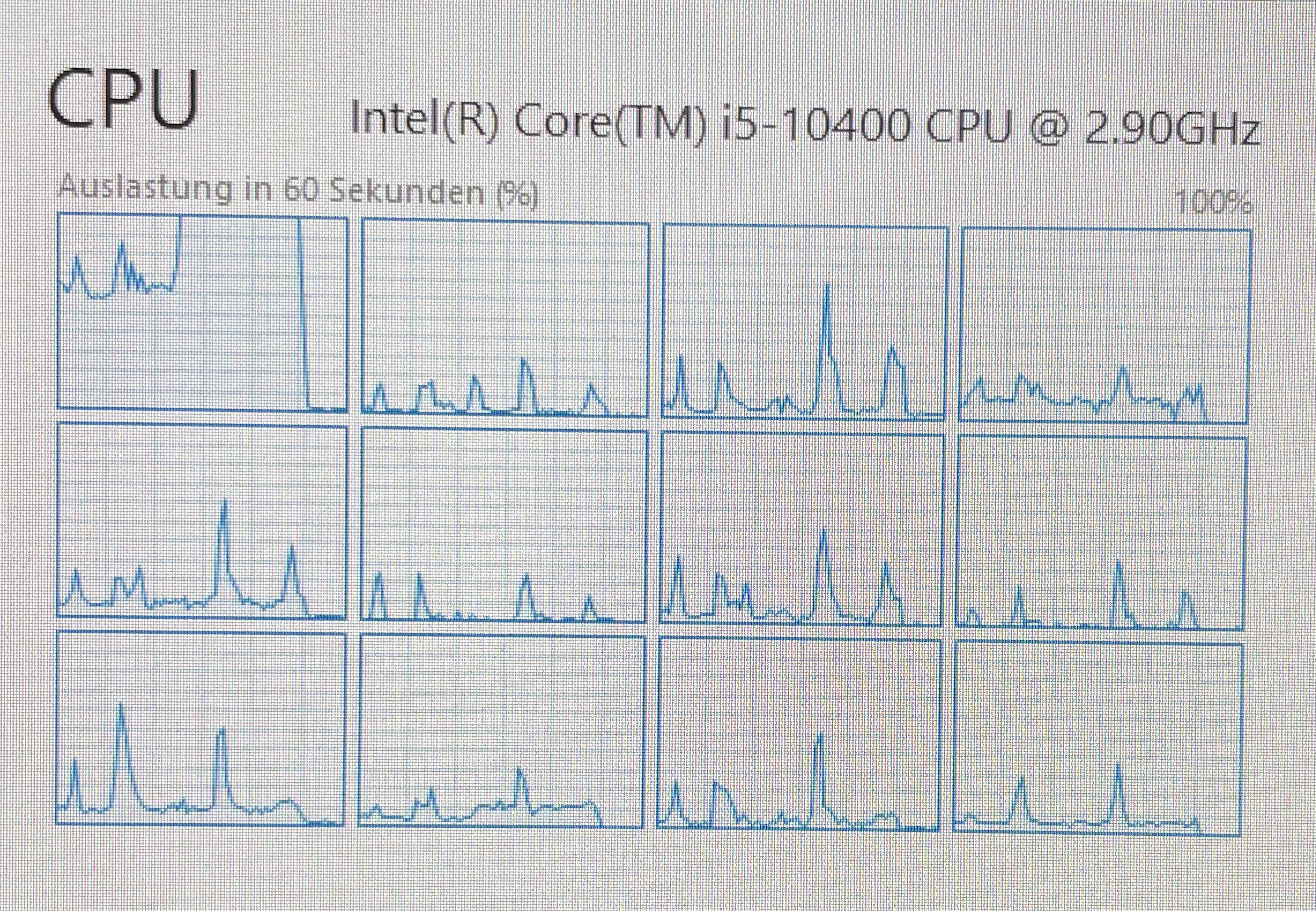

Schau dir mal die CPU-Auslastung der einzelnen Cores im Taskmanager beim Kopieren an.
Ich hatte vor einiger Zeit ein ähnliches Problem. Beim Kopieren hatte 1 Kern immer 100% Auslastung.
Die Ursache war damals Kaspersky.

bei mir ist das eher umgekehrt.. die Auslastung von Core 0 spiegelt in etwa den Datendurchsatz von Kopiervorgang wieder.
Bei 100% Last hab ich 100% Durchsatz.
