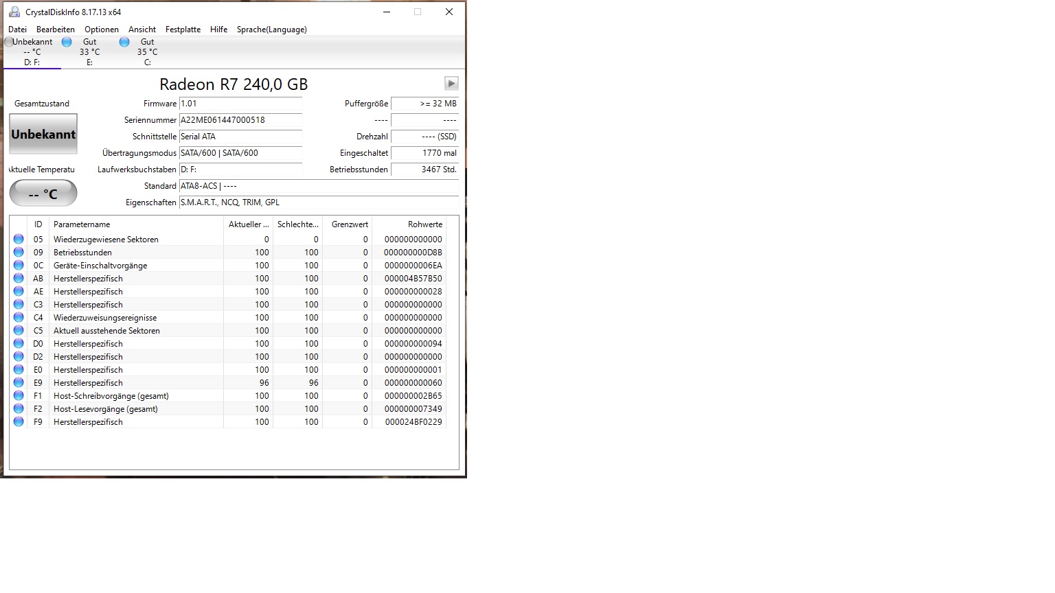

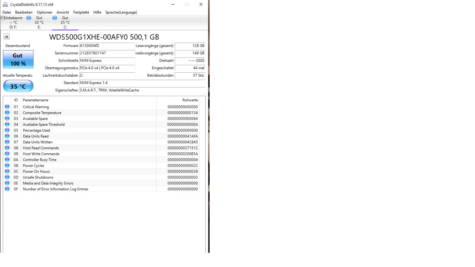

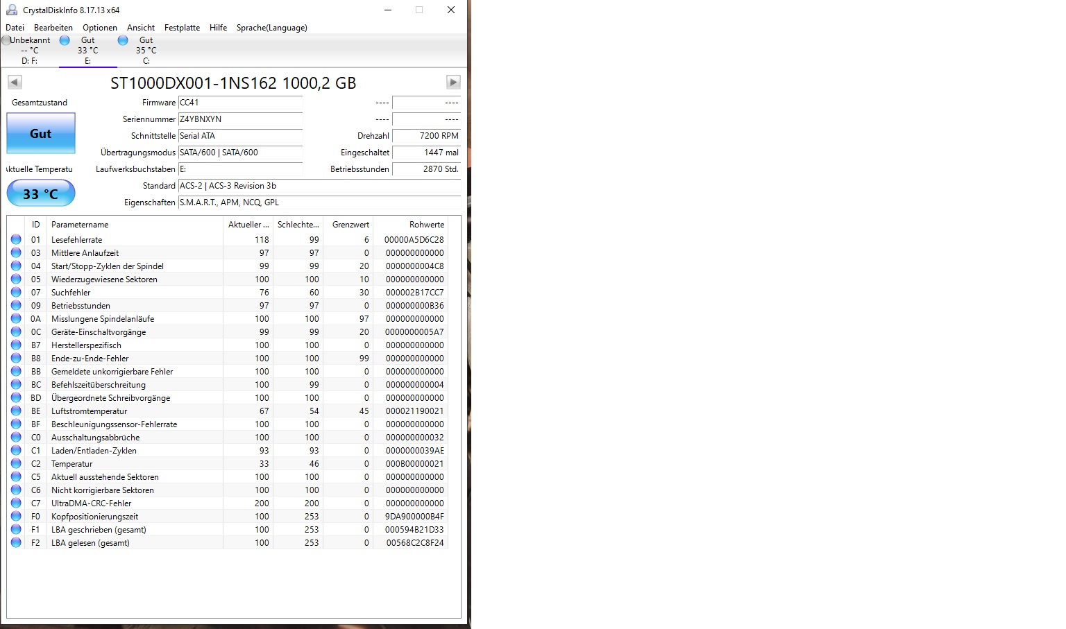

Anbei die Infos über die Platten. Die M2 ist neu, SSD und SSHD wurden vom alten System übernommen und dürften ca. 3-5 Jahre alt sein, kann es nicht mehr genau sagen...

Gesamtzustand unbekannt habe ich noch nie gesehen und hört sich für mich ja nicht gut an.
Da ist bestimmt ein Zustand "Schlecht" noch besser.
Mal ohne die Platte testen.
Reaktionen: Silver Server
Ich werde die Platte gleich mal vom "Netz" nehmen... Ist jedoch nur die SSD für meine aktuellen Games. Ich komme nicht mal soweit, dass ich diese starten könnte 🤣

Die SMART Werte sind in Ordnung
