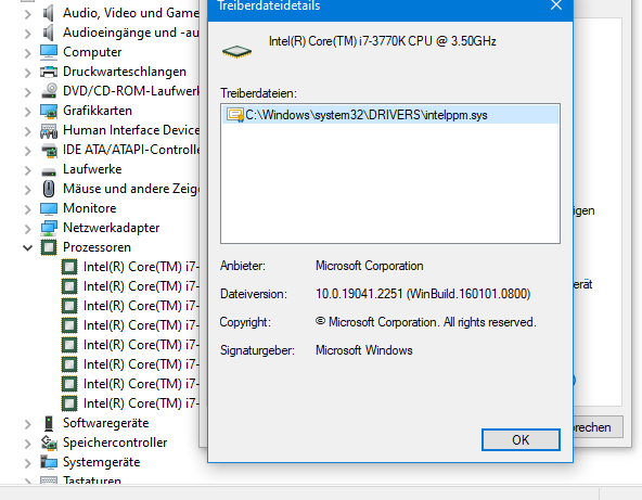

Eine der beiden Stopp Fehler wurde durch den Treiber intelppm.sys verursacht. Das ist ein Prozessor Treiber.

"intelppm.sys" ist der "Treiber", der dir auch im Gerätemanager bei den Intel CPUs angezeigt wird.
Die einzige Funktion ist aber für's Power Management.
