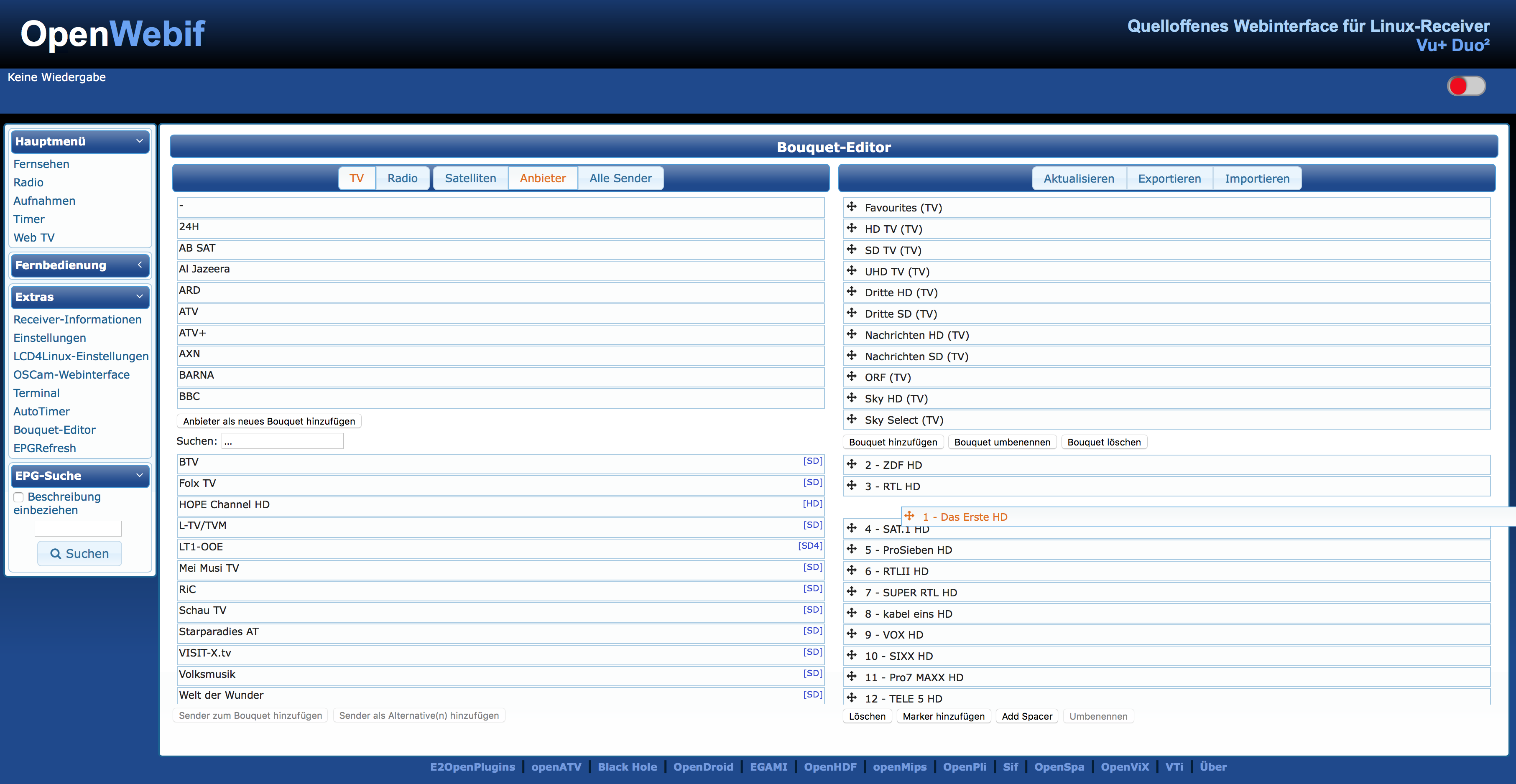

Sender Sortieren ist selbst mit der DreamBox App ein Graus.
ist das jetzt schon ein Scherz für den 1. April?
einfacher geht es doch nun wirklich nicht, ich habe mal "Das Erste" während eines Screenshots verschoben:
Das schaut bei mir ganz anders aus...
