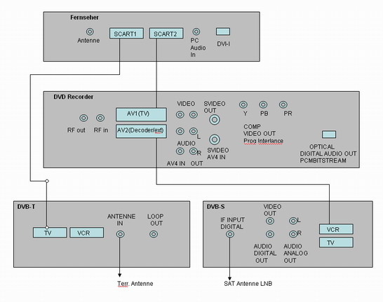

ich bin ein ziemlich unerfahrener Benutzer und bin mir auch nicht sicher, ob es dieses Thema schon mal irgendwo abgehandelt wurde. Zumindest habe ich nichts gefunden. Es wäre schön, wenn mir jemand helfen könnte.
ich habe folgende Geräte mit diesen Anschlüssen:
- LCD TV mit 2x SCART(AV1 und AV2), Antennenanschluss
- DVB-T mit TV-SCART und VCR-SCART , ANTin und LOOPout
- DVB-S mit TV-SCART und VCR-SCART , IF-InputDigital
- DVD Recorder mit SCART AV1(TV) und SCART AV2(Decoder/ext), RF out und RF in
momentan habe ich verkabelt: siehe Anhang
DVB-T: TV-SCART --> Fernseher SCART(AV1) , ANTin --> terrestrische Antenne
DVB-S: VCR-SCART --> DVD Recorder , IF-Input Digital --> SAT Antenne(LNB)
DVD Recorder: SCART(AV1) --> Fernseher SCART(AV2), SCART AV2(Decoder/ext) --> DVB-S SCART VCR
es läuft soweit alles gut, ich kann sowohl über DVB-T und DVB-S die Programme anschauen ( umschalten an der TV-Fernbedienung SCART1 oder SCART2).
Auch das aufnehmen über DVB-S funktioniert.
Ich würde gerne auch Sendungen über DVB-T aufnehmen können während ich DVB-S anschaue. Ist das möglich. Wenn ja wie ( direkt oder über Umschaltboxen?)
Als Anhang habe ich meine derzeitige Verkabelung eingefügt
Im voraus vielen Dank für die Hilfe !

Genaues müsste in den Handbüchern stehen, ich rate mal anhand der bezeichneten Anschlüsse:
DVB-T: VCR an S-Video-In vom Recorder
oder
DVB-T: VCR an Video-In + Audio-In vom Recorder
oder
DVB-T: Loop out an RF In vom Recorder
Wenn möglich, nimm S-Video, das müsste theoretisch die beste Bildqualität liefern. Wie Du dann einstellst von welcher Quelle Dein Recorder aufnimmt, müsste Dir das Handbuch verraten, evtl. ist es auch selbsterklärend.
danke für die schnelle Antwort ...
die 3. Möglichkeit verstehe ich - schaue mal nach ob ich ein entsprechendes Kabel habe.
jedoch bei Möglichkeit 1 und 2 - das sind ja SCART Stecker ( in der Zeichnung blau hinterlegt) , gibt es hier Adapter ?
Wie du siehst bin ich ein absoluter Neuling... Der DVD Recorder ist ein Panasonic DMR-EH52
ja, es gibt Adapter, Scart bietet alle entsprechenden Ausgänge:
http://de.wikipedia.org/wiki/Scart
Entscheidend ist, ob Dein DVB-T Receiver die entsprechenden Signale auch am VCR-Ausgang liefert, das müsste das Handbuch verraten.
Wenn ja, einfach im Versand oder im Fachhandel nach Scart auf S-VHS oder Scart auf FBAS (jeweils incl. Audio!) Kabeln fragen.
