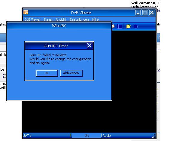

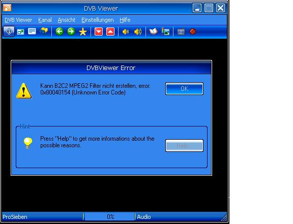

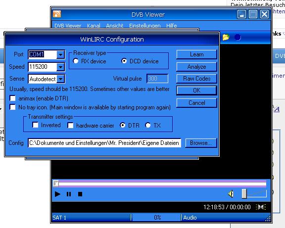

So ich hab die karte jetzt und hab sie eingebaut aber leider kommt eine Fehlermeldung wenn ich nen Kanal einschalten will... Woher kommt das? Was kann ich dagegen tun? Also es sind 3 sachen die ich net versteh! Hab screenis in den anhang gehängt

So jetzt hab ich einfach noch 2 mal drüber installiert dann waren die fehlermeldungen weg. Jetzt muss ich nur noch n bissl an dem Kabel rumbasteln und dann hab ichs geschafft. Nur mit der Fernbedienung steig ich nicht ganz durch! Das WinLIRC was bei dem DVBviewer dabei ist da muss ich die Fernbedienung ja selber programmieren... Oder wie funktioniert das genau?
@v_1 Wenn du die Karte auch hast kannst du mir dann deine Config von der Fernbedienung schicken? Oder häng sie einfach als anhang an deinen post.
