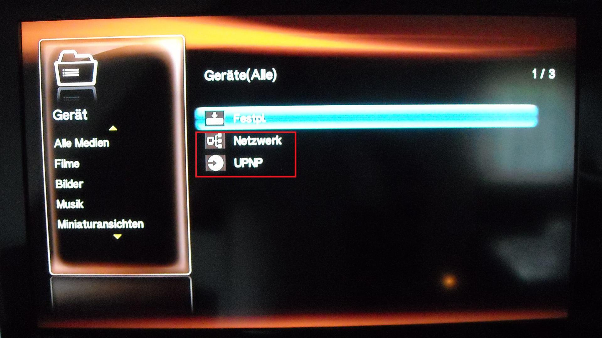

Also fasse ich nochmal kurz zusammen:
Ich schließe ein solches Video Streaming Gerät (auf dem dann die Daten liegen) an das Netzwerk an und kann dann von dort aus diese wiedergeben? Im Endeffekt läuft das dann genauso wie ein normaler DVD-Player, nur daß halt keine DVD eingelegt werden muß sondern nur die Datei (der Ordner) gewählt werden muß, richtig?
So in etwa funktioniert das.

Dann lag ich eben richtig?
