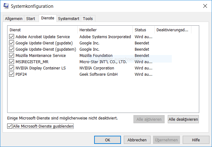

ryan_blackdrago schrieb:
Die Liste durchgehen, ob irgendwas auffälliges dort zu finden ist
ich denke, dass ist nichts "Auffälliges", oder?
MSIREGISTER_RM scheint auch in Ordnung zu sein (Software vom Bordhersteller MSI).
Sind denn die entsprechenden Programme tatsächlich installiert? (Firefox, Google Chrome, PDF Creator, Adobe Reader)?
Ansonsten : Du kannst mal probieren, alle rauszunehmen.
Ist irgendwas im Autostart?
C:\Users\Dein_Benutzername\Appdata\roaming\microsoft\windows\start menu\programs\startup
