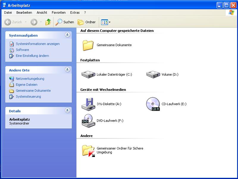

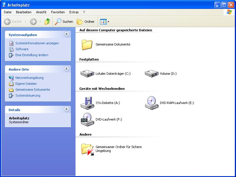

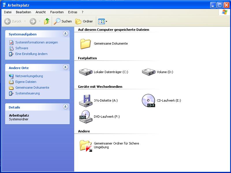

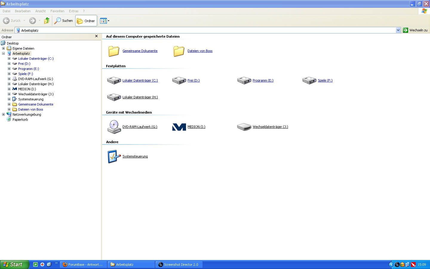

Hi Leute,
ich hab ein Problem mit meinem DVD- Laufwerk:
ich kann ganz normal DVDs öffnen, Programme installieren etc., aber ich kann keine Dateien auf CD brennen:
Ich hab nur ein Laufwerk, doch im Arbeitsplatz werden zwei Laufwerke angezeigt (E: und F:, siehe erstes Bild).
Wenn ich nun eine DVD einlege, zeigt es das Symbol an, das Laufwerk (E: heißt dann immer noch DVD-RAM Laufwerk), und ich kann die DVD im Explorer öffnen (bei CDs genauso).

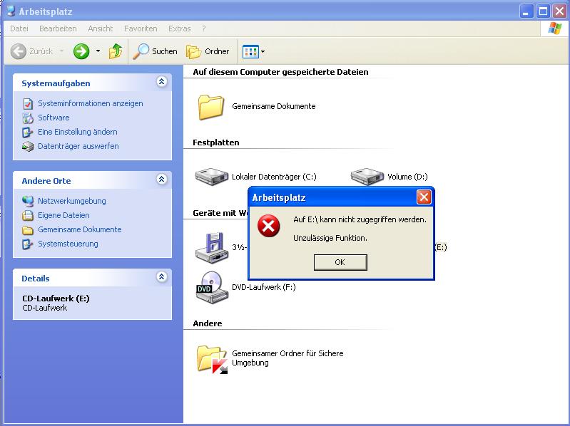

Aber wenn ich jetzt eine leere CD einlege, heißt das DVD-RAM- Laufwerk plötzlich CD- Laufwerk (siehe zweites Bild).

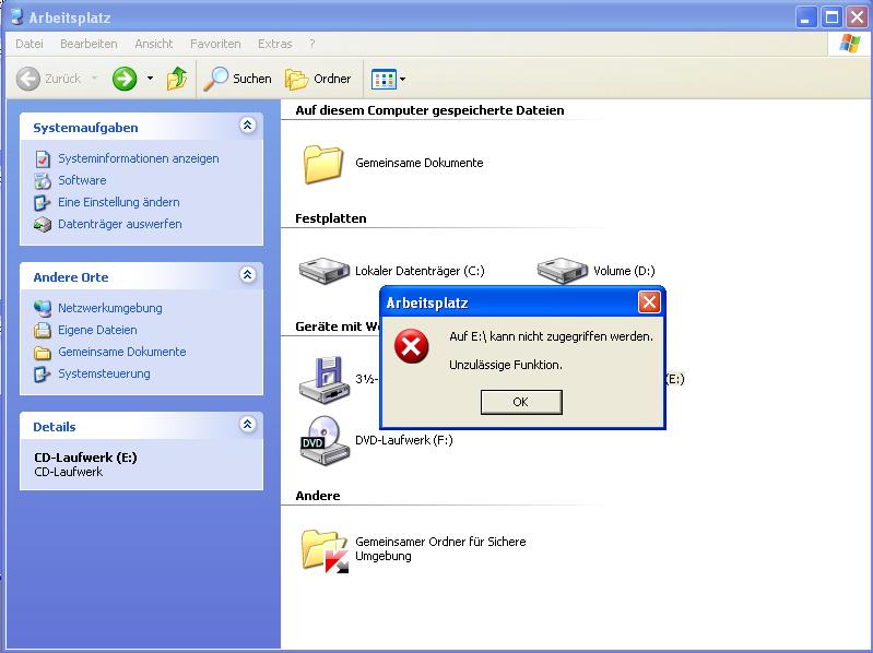

Um Dateien auf die CD zu brennen, muss ich die CD im Explorer öffnen. Wenn ich das tun will erscheint allerdings eine Fehlermeldung "Auf E: kann nicht zugegriffen werden. Unzulässige Funktion" und ich kann nichts mit der CD anfangen (drittes Bild).
Daher muss ich im Moment alle Daten auf meine externe Festplatte, von der auf den Laptop und dannn mit dem Laptop auf CD brennen.
Ich hab auch mal das Laufwerk im Gerätemanager deinstalliert (hab ich in nem anderen Thread gelesen) und den Rechner neugestartet, aber nix hat sich geändert.
Da mich das nervt, hoffe ich, dass jemand helfen kann.
Vielen Dank im Voraus für alle Beiträge.

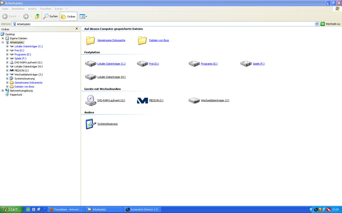

Das DVD-Ram laufwerk wird bei mir auch im Explorer angezeigt, ist natürlich ein Double Layer wo ich auch DVD-Ram schreiben und lesen kann.
