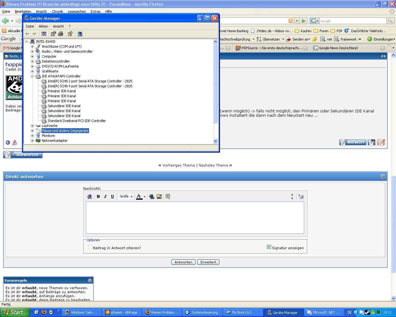

hey danke erstma aber bei mir steht überall dma aktivren.
schau mal den screenshot im anhang ob da dir was merkwürdig erscheint.
danke!

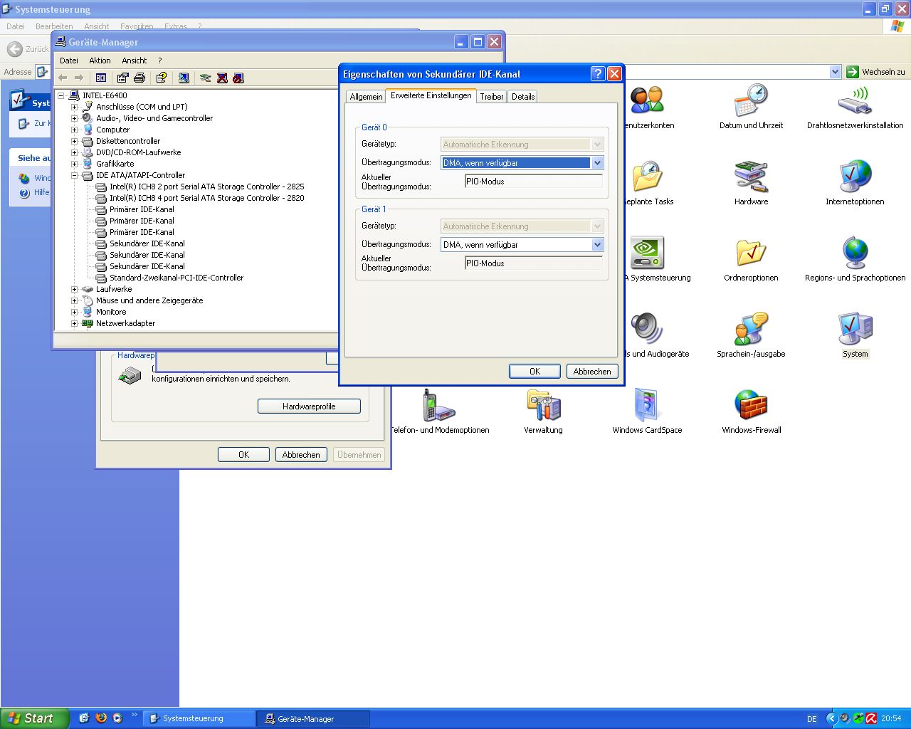

schaut mal das hier an, überall steht Aktueller Übertragungmodus: Nicht anwendbar nur auf dem Screenshot nicht !!!
Und ich kann das PIO auch nicht wegmachen

Habe nun komplett formatiert und neu aufgesetzt. Allerdings ist das Problem hier immer noch
Wenn ich unter Geräte Manager =>IDE ATA/ADAPI Controller..=> erweiterte Einstellungen bei Primärer IDE schau da steht überall DMA und aktueller Übertragungsmodus: Nicht anwendbar
Allerdings steht dort je 3x Primärer IDE Kanal und 3x Sekundärer IDE Kanal. Bei einem dieser Sekundären steht aktuelle Übertragungsrate ULTRA- DMA Modus 5, bei dem anderen nur PIO Modus, an dem liegt es wahrscheinlich, aber auch wenn ich deinstalliere dann kommt wieder dieser verdammte Pio Modus.
Bitte brauche unbedingt eure Hilfe, am BIOS und Kabel kann es nicht liegen. Alles unverändert auch der Intel Treiber......... Will mein PC aus'm Fenster hauen ist schlimm :grr:
Thx
EDIT: JAAAAAAA, kann geclosed werden, habe es endlich geschafft, habe auf euch gehört einfach neues BIOS Update drauf und siehe da es geht perfekt, denke Windows hat an meinem BIOS rumgepfuscht und wollte nicht das ich mir DVD'S reinziehe .... :;) Spass xD
