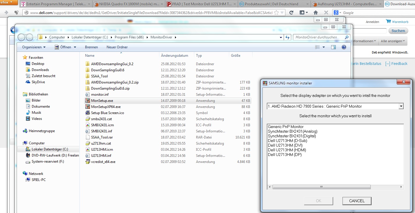

hab ich meinen lg (keine ahnung welches model..... per dvi an meine gtx 670
Solche Kleinigkeiten wie genau Angaben zum Monitor und Auflösung sollte man schon wissen.
Und welche steckverbindung haben denn die DVI Kabel ?
aaalso mein monitor ist ein lg flatron w2361v-pf und dvi-d single link haben meine kabel.
