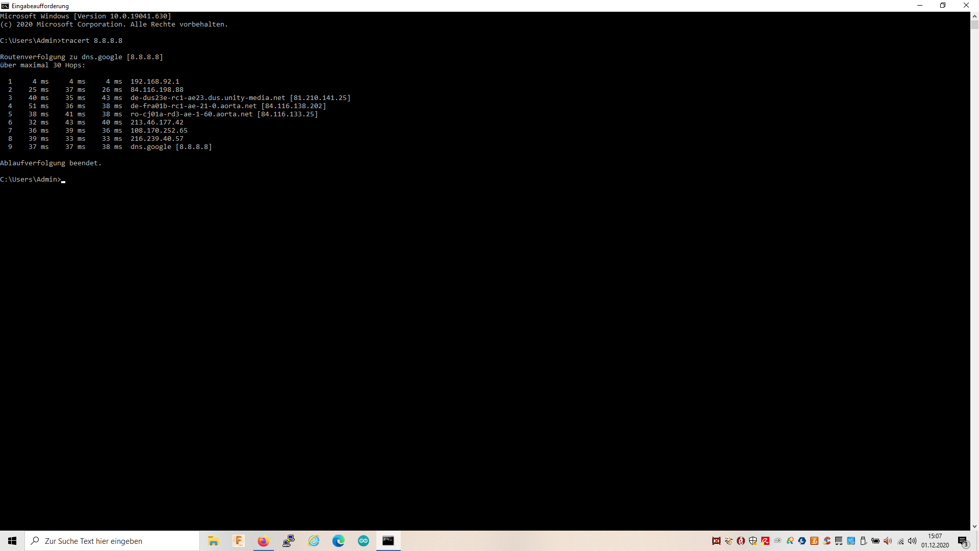

Mach bitte mal folgendes und poste das Ergebnis hier als Screenshot (sind keine sicherheitsrelevanten Infos dabei, musst nix schwärzen):
Start --> cmd
--> tracert 8.8.8.8
Der erste Hop sollte die lokale IP-Adresse der Connect Box sein (ab Werk 192.168.0.1), der zweite Hop ist dann das Gateway bei deinem Provider und vermutlich eine IP aus 100.64.0.0 -100.127.255.255, ab dem 3. Hop gehts dann entweder noch weiter durch das Provider-Netz oder schon ins www über andere Provider bis der Trace bei Hop x bei 8.8.8.8 ankommt.

@Raijin Anbei mein Screenshot. Ich werde mal ne ganze Woche inne gehen, um herauszuarbeiten, was NAT und Carrier-grade NAT genau ist.
Eine Frage habe ich aber: Ich habe gelesen, dass der tracert-Befehl im Editor den Weg eines IP-Datenpakets von Quell- zu Zielrechner aufzeigt.
Quellrechner: Der Rechner, aus dem ich die Anfrage mache
Zielrechner: Der DNS-Server von Google
Auf dem Weg zum Zielrechner müssen die Pakete bei einem DS-Lite Anschluss zwei NAT-Gateways durchqueren: den Home-NAT und den Provider-NAT.
1.) Die Pakete gelangen zunächst zur IPv4-Adresse des Routers, den er zu dem lokalen Netz zugewandten Interface hat.
2.) Die Pakete gelangen zum Provider, der diese anschließend ins Internet weiterleitet.
Home-NAT müsste bei Schritt 1 zum Tragen kommen, und Provider-NAT bei Schritt 2.
Du hast ja von NAT Nr1 und CGNAT Nr2 gesprochen. Home-NAT müsste dann NAT Nr1 und der Provider-NAT CGNAT Nr2 sein.
Woher kommt die IPv4-Adresse "84.116.198.88" im zweiten Hop?

Nein, in der Benutzeroberfläche der Connect Box wird keine nach außen agierende Ipv4 angezeigt.
Das wäre mir neu @brainDotExe , aber es mag sein, dass einige Provider das tun. Üblicherweise wird bei CGN aber beim Provider ein Transfer-Netzwerk für die Kunden genutzt und genau dafür hat die IANA den Adressbereich 100.64.0.0/10 reserviert, weil anfangs noch private Subnetze genutzt wurden, die natürlich ein immenses Kollisionspotential hatten, daher der neue Bereich.
Das muss nicht zwingend beim zweiten Hop passieren. Es ist richtig, dass der erste Hop der Router ist. Der zweite Hop ist dessen Standardgateway, muss aber nicht die letzte Station im Netzwerk des Providers sein. Die IP gehört zur Liberty Global, dem Mutterkonzern von Unitymedia.
