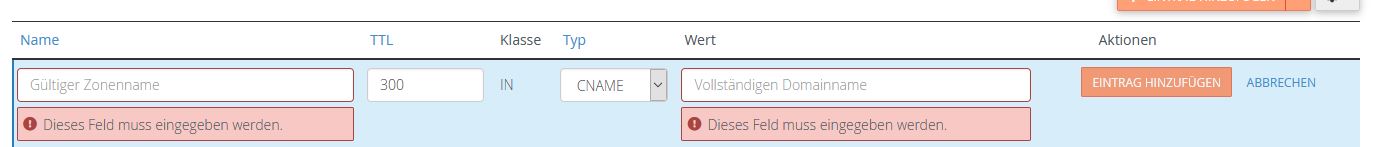

Hallo FranzvonAssisi,
Danke für die erste Einleitung. Den A + AAAA-Record habe ich schon bei den Serverprofis in den DNS Einstellung drin.
Was muss denn als Wert und TTL (bei beiden A + AAAA Record habe ich TTL Zeit von 300 eingetragen) beim CNAME-Eintrag rein? Siehe Anhang.
VG Sven
Fehler: diskstation.example.org. already has a A record. You may not mix CNAME records with other records for the same name.
Ich will damit eigentlich nix machen. Ich hatte nur gelesen und es so verstanden, dass der Eintrag gemacht werden sollte...
