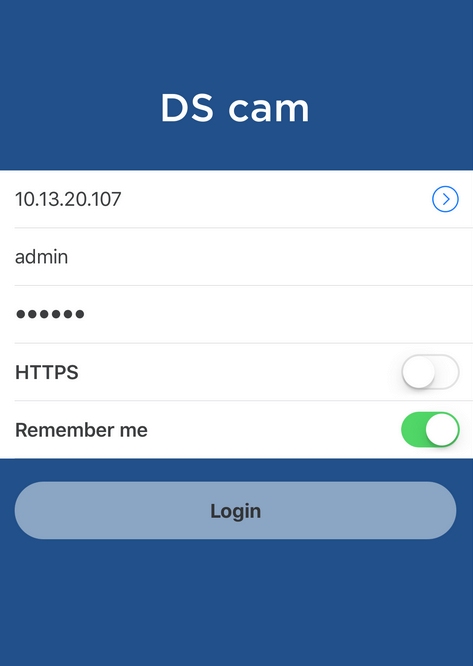

Doch das macht Sinn. Ich gebe im Startbildschirm (Beispielbild) meine Zugangsdaten einmal ein und lasse mich beim öffnen der App automatisch verbinden. Die einzige möglichkeit mich immer zu verbinden, egal ob im LAN oder nicht oder VPN oder nicht, ohne die Anmeldedaten zu verändern ist die DynDNS. Deshalb gebe ich die ein und die soll immer funktionieren. Was sie auch bisher getan hat und bei den anderen auch immer noch tut.
