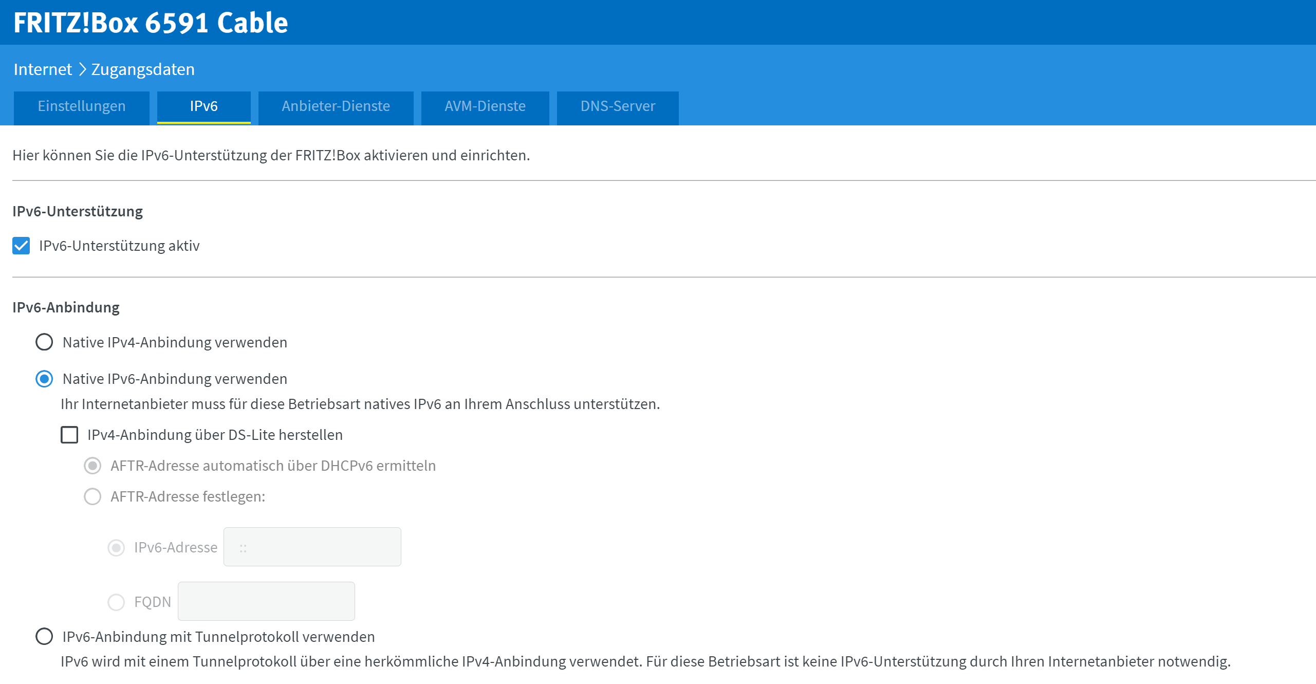

Helge01 schrieb:
Wie machst du das wenn dein Provider nur DS-Lite am Anschluss zur Verfügung stellt?
Habe es bei mir wie unten eingestellt und bekomme sowohl eine richtige IPv4 als auch IPv6, DS-Lite ist da eine Option die ich wählen kann. Bestimmt möglich, dass VF das irgendwie vorgeben kann und man ohne diese Option dann keine Verbindung bekommt. Oder mit eigenem Router kann ich das wirklich entscheiden.
