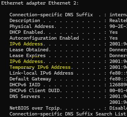

Das ist so nicht korrekt. Man kann durchaus die Privacy Extensions (IPv6) aktiv haben, man muss aber auch die anderen Adressen haben. So macht es z.B. Windows out of the box.
Problematisch ist nur, wenn man ausschließlich die Privacy Extensions (IPv6) nutzte.
