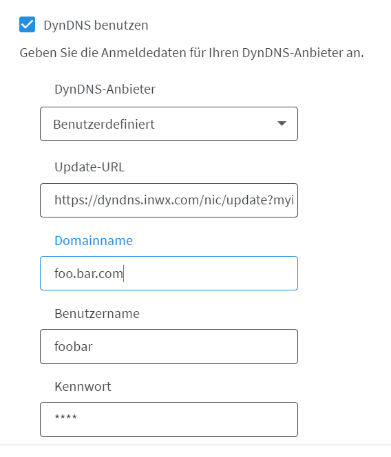

IPv6 ist am Router aktiviert. Muss ich ggf. an der Update URL etwas kürzen? Aktuell ist die komplette URL "https://dyndns.inwx.com/nic/update?myip=<ipaddr>&myipv6=<ip6addr>" im Feld Update-URL eingetragen.

Bei deiner Update-URL fehlt die Angabe, wie deine Domain heisst.
Bei mir sieht das so aus:
"dyndns.inwx.com/nic/update?system=dyndns&hostname=<domain>&myip=<ipaddr>&myipv6=<ipaddr6>"

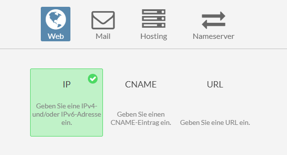

Netcup ist via IP eingetragen

die Domain wird in einem separaten Feld hinterlegt.
Muss aber trotzdem in der Update-URL übergeben werden.
Nur wenn in der Aufruf-URL auch deine Domain angegeben ist geht das, siehe meine URL. Ich bin auch bei Internetworks und bei mir geht das genau so.
Ne das möchte ich nicht, wurde nur nach CNAME als Setting gefragt. Und stattdessen zeige ich auf bei INWX auf die IP meine netcup hosting Pakets (für die Domain, ausgenommen (hoffe ich) für die Subdomain, welche auf meine lokale IP zeigen soll.
Ach du nutzt gar nicht die Domain von netcup, sondern eine bei INWX? Warum sagst du das nicht gleich? Warum das ganze Theater mit dem netcup Nameserver, wenn das gar keine Rolle spielt?

Wie dem auch sei: Wenn du eh nur eine Subdomain bei INWX nutzen willst, dann ist das einzige Problem das dyndns Update dieser Domain. Das Problem wird vermutlich die fehlerhafte Update URL sein.

Habe mal die DynDNS URL der Fritzbox aktualisiert
Aktuell stimmt die IPv4 im INWX Account, IPv6 ist leer, am Router wird allerdings das folgende angezeigt:
DynDNS: aktiviert, foo.bar.com, IPv4-Status: Account temporär deaktiviert, IPv6-Status: unbekannt

argv0 schrieb:
Sobald ich eine neue IP vom Provider erhalte, schaue ich mir das ganze noch mal an.
Das wird nicht funktionieren. Die Fritzbox meldet ja selber, dass der Zugang deaktiviert wurde. Das macht sie immer, wenn sie beim letzten Update einen Fehler festgestellt hat.
