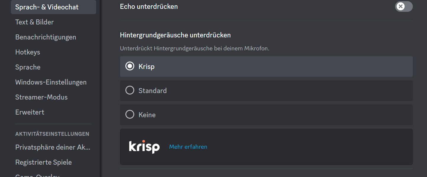

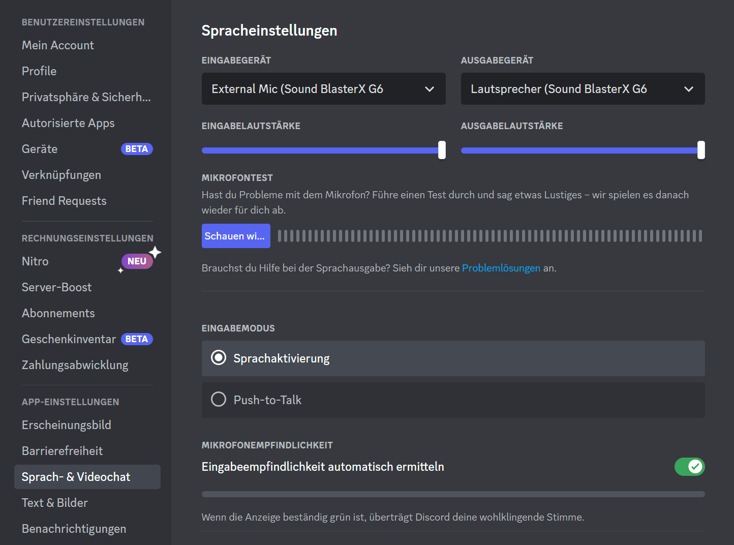

Spiel mal etwas mit den Discord Einstellungen rum. "Eingabeempfindlichkeit automatisch ermitteln" aus, "Mikrofontest" an und händisch den trigger punk ermitteln bis deine E- zig. nicht zu hören ist
Schau auch ob "Hintergrundgeräusche unterdrücken" aktiv ist.

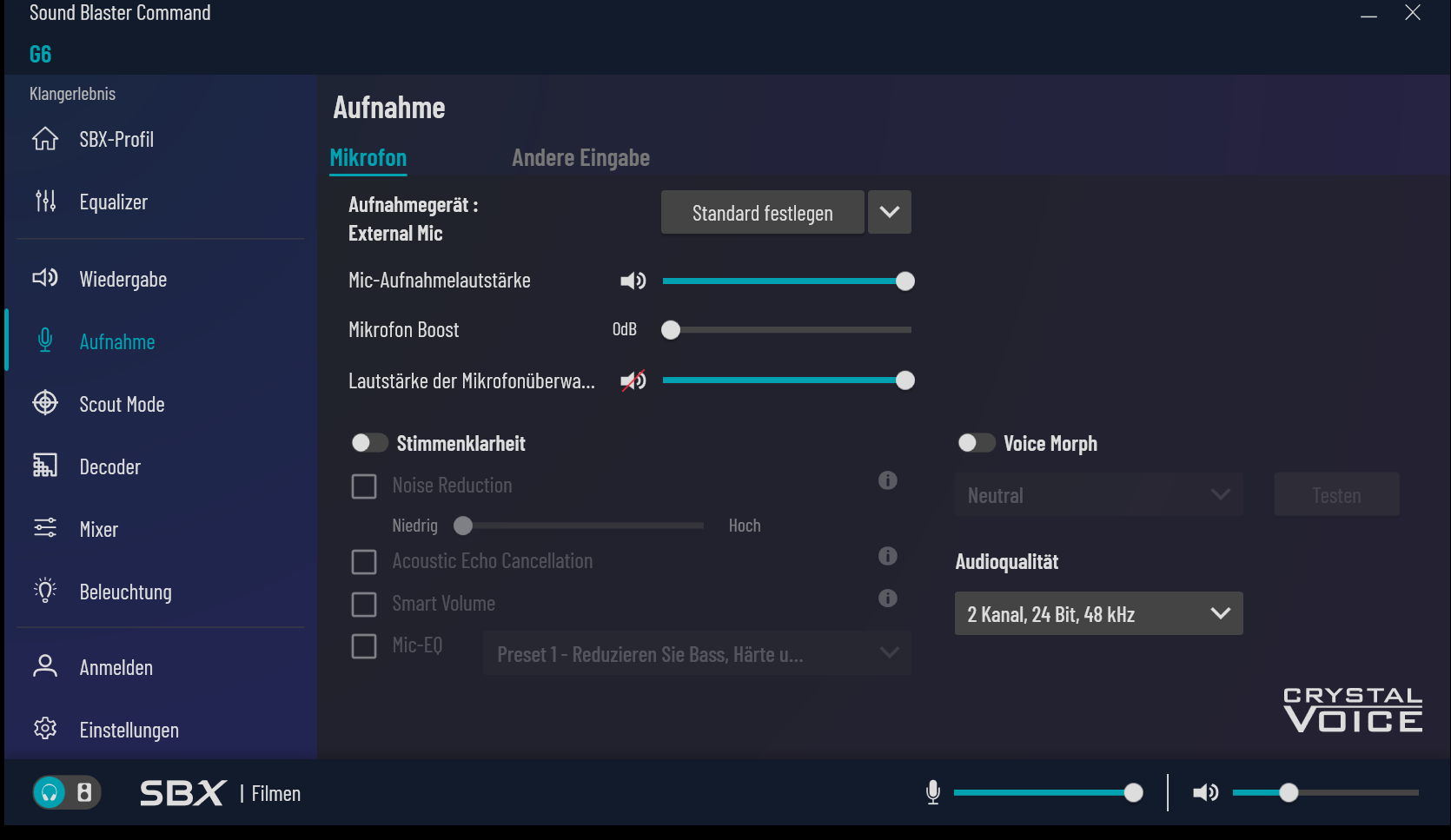

Und als letzter anlaufpunkt gibt es noch die Sound Blaster "noise reduction" option. Die würde ich als aller letztes probieren, da mMn. leidet die Mikrofonqualität drunter.

Da würde ich vielleicht eher Discords Krisp oder RTX Voice probieren, um diese Geräusche rauszufiltern. Oder halt einfach das Mikrofon muten, wenn man daran zieht, das wäre wohl das einfachste. Wenn du keine extra Taste auf der Tastatur dafür drücken willst, dann gibts mit Fußpedalen wie dem Elgato Stream Deck Pedal auch fancy bzw. teure Discord-Muteknöpfe, die man mit den Füßen betätigen kann. :D

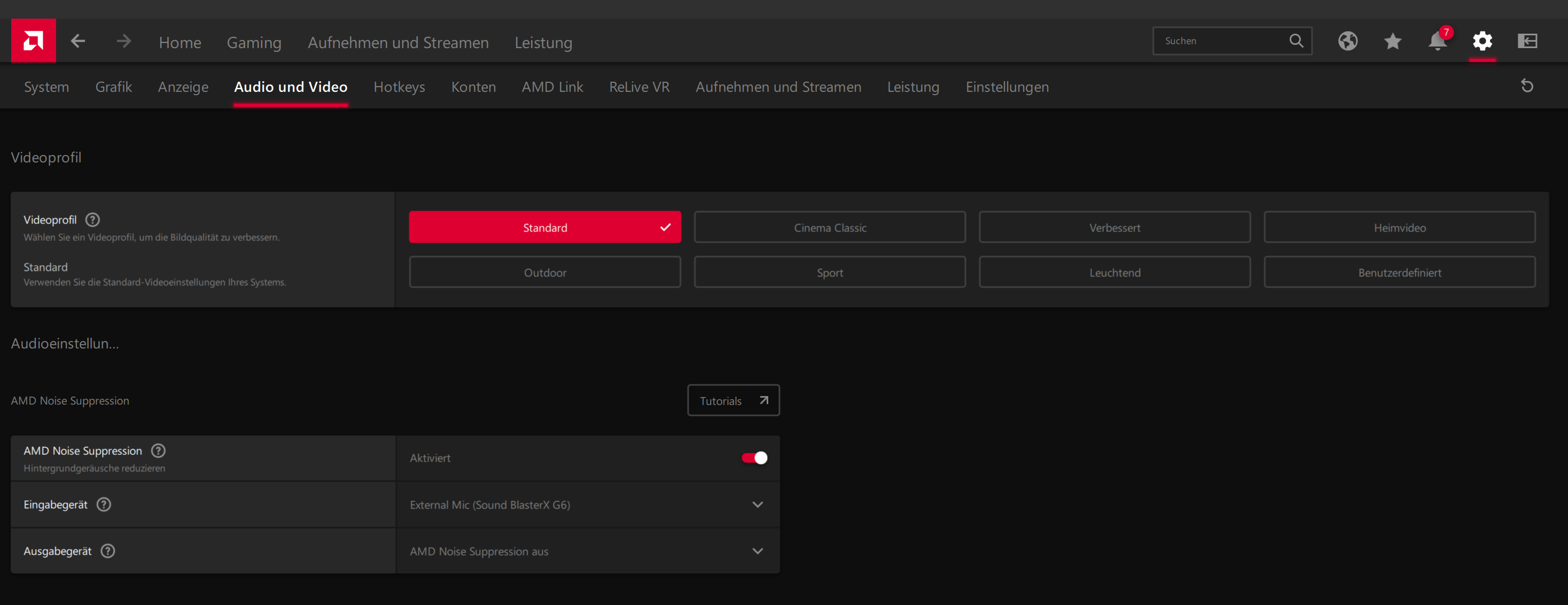

@keebla spiel einfach innerhalb der Apps (wie bspw. discord) mit der Sprachaktivierungs-Sensivität rum. Weiter oben hat MiroPoch in Beitrag #6 Screenshots gepostet:
MiroPoch schrieb:
[IMG]https://www.computerbase.de/forum/attachments/1672143460704-png.1302960/[/IMG]
Allerdings das Noise Gate von einer Software der AMD Graka angesprochen.

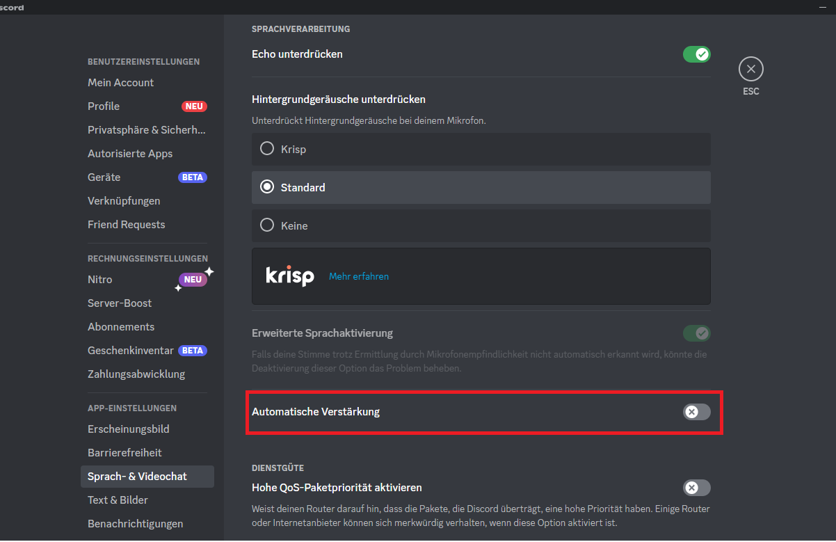

  3. die automatische Verstärker (auto gain) deaktivieren:
  4. Die Eingabelautstärke in Discord unter Einstellungen -> Sprache & Videochat auf 100% stellen:

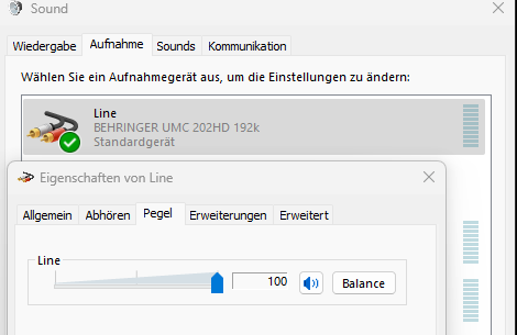

  6. die Mikrofonlautstärke in Abhängigkeit der Aussagen deiner Freunde in Windows unter Systemsteuerung -> Sound -> Aufnahme -> Eigenschaften von "dein Audiointerface" -> Pegel einstellen, ggf. mit Mikrofon-Boost wenn nötig & vorhanden:

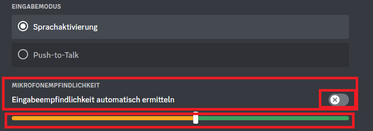

  7. sobald die Lautstärke für deine Freunde passt: in Discord das Noise Gate deaktivieren ("Empfindlichkeit automatisch ermitteln" -> deaktivieren) und den Schieberegler dann so einstellen, dass deine Stimme in normaler Lautstärke übertragen wird aber das Dampfen nicht mehr:
