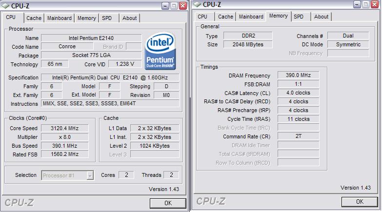

Ohne Vcore anzuheben komme ich nicht über 390 FSB. Ich glaube zumindestens das liegt daran. Die Temps sind super, rund 45° bei Vollast und 36 Idle.
