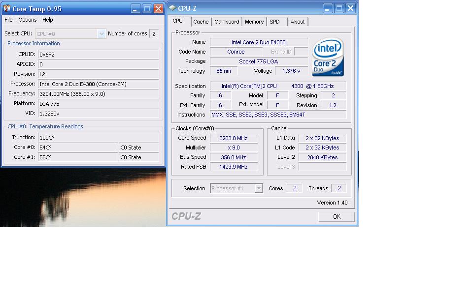

habe gestern mein system gewechselt, von einem X2 5200+ auf einen
Intel C2D E4300 mit Gigabyte P35-DS4 Board.
Habe ihn gleich hochgejagt, 333x9=2997MHz liefen ohne Spannungserhöhung.
Habe ihn jetzt mit 356*9 = 3204 MHz und 1,4V am laufen, bisher stabil.
Was mich allerdings total verwirrt, CPU-Z 1.40 liest ihn als Conroe aus, CoreTemp 0.95 liest ihn als Conroe-2M aus? sollte da nicht irgendwo Allendale stehn?

geht meiner vll. deshalb recht gut, da ich vll. wirklich keinen allendale habe?
gibts momentan irgendein Programm das mir zu 100% das richtige ausliest in sachen Intel Codename?

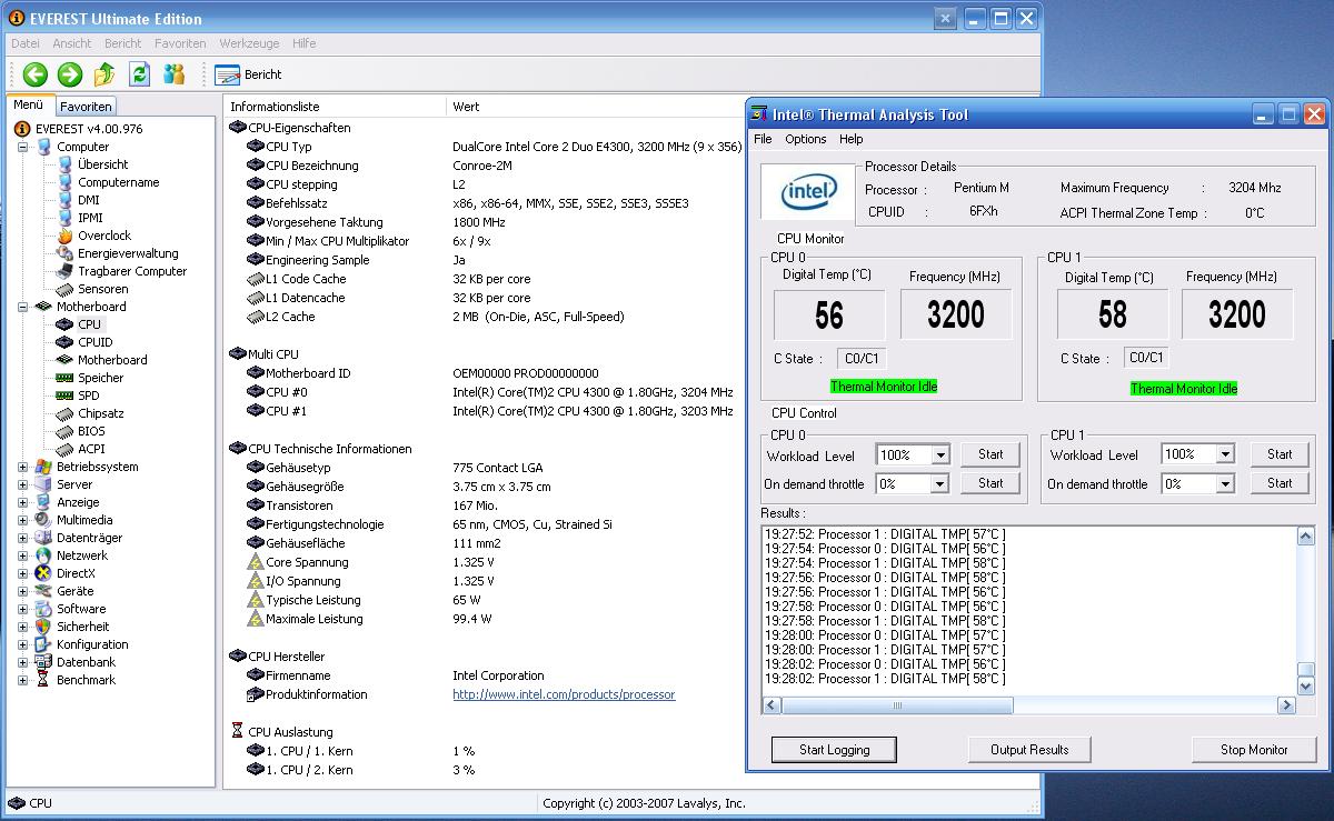

mmh, also ich werd nich schlau aus dem ding?!
hier nochma nen screenshot von dem Intel TAT und Everest.
Vielleicht weiss ja jemand was ich denn nun eigentlich für einen hab?!
