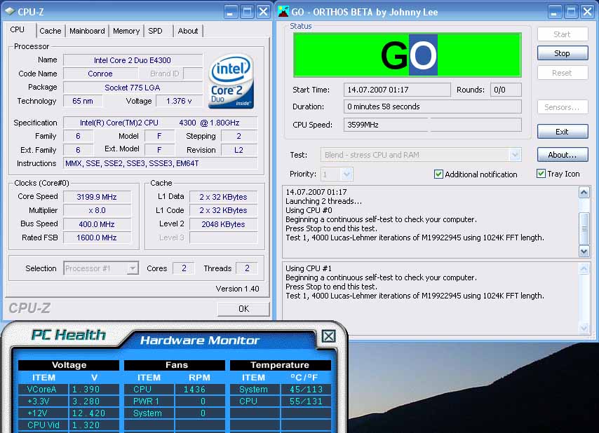

und hier der beweis ;)

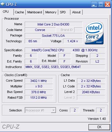

erstaunlich was man aus so einem 4300er so rausholen kann, wobei ich jetzt denke ich langsam kühlungsprobleme, bestimmt auch durch die hohen Aussentemperaturen (30°C), bekomme.
Habe ihn gerade mit 378*9=3402MHz laufen, jedoch kommen mit der Zeit Fehler bei "Orthos", werde somit bei 400*8= 3,2GHz als "Sommer-Taktung" nehmen, und im Winter dann erneut die 3,4 GHz angehn ;)
Jetzt gehts dann noch darum die Minimal-Spannungen für meine 3,2GHz zu finden.
hier noch die leider nicht ganz stabilen 3402MHz:

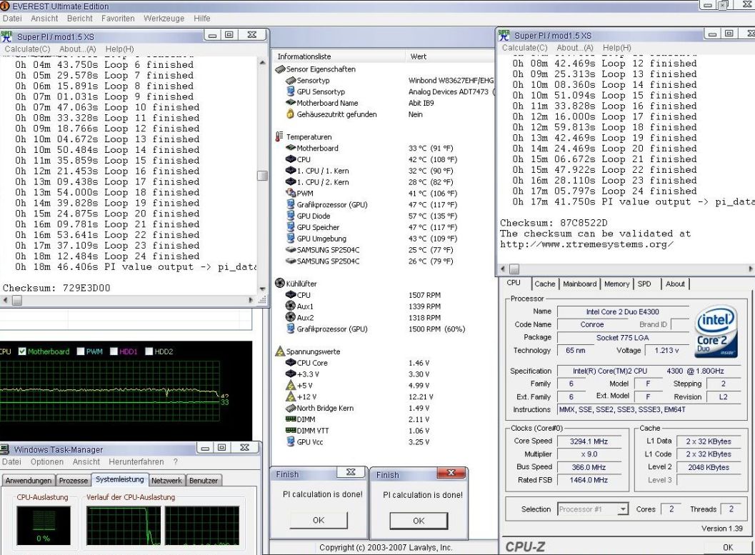

Also mein 4300er läuft schon seit fast nem halben Jahr bei 3.3GHz aber über 366FSB fährt das system nicht mehr an.
Die falsche Benennung in CPU-Z ist normal, ab 1.4vCore zeigt er einen falschen wert in CPU-Z an, in Everest wir der richtig vCore angezeigt. Mittlerweile hab ich die Spannung auf 1.375 reduziert, was komischerweise erst nach und nach möglich war.
Rest steht in meiner verlinkten Signatur
