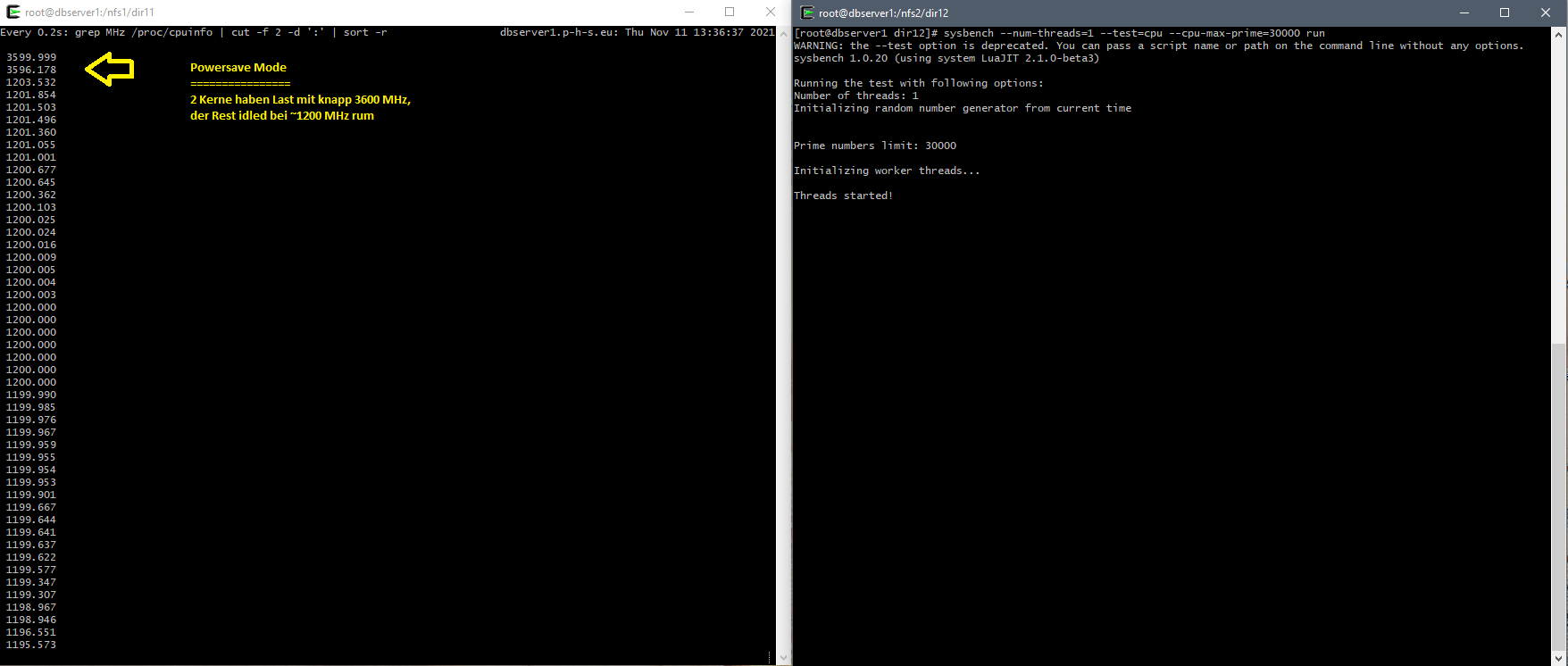

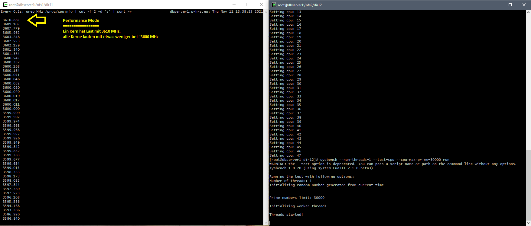

Das Umschalten mittels Befehl cpupower frequency-set -g [powersave / performance] zwischen Powersave und Performance funktioniert. Bei Powersave laufen alle Kerne mit ~1200 MHz bei Performance alle mit ~3600 MHz. Gerade im Powersave Mode hätte ich erwartet, dass der Prozessor mehr TDP Spielraum hat und den Kern mit Last auf 3,8 - 4,0 GHz taktet. Das macht er leider nicht - bei 3,6 GHz ist immer Schluß. Hat jemand eine Idee?

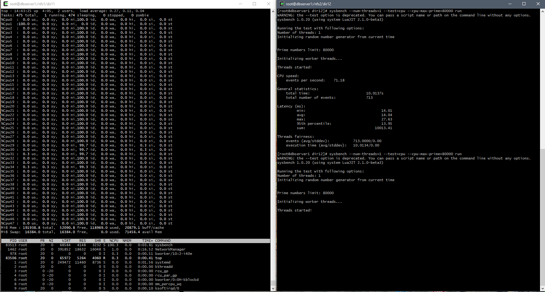

Läuft definitiv nur auf einen Kern.

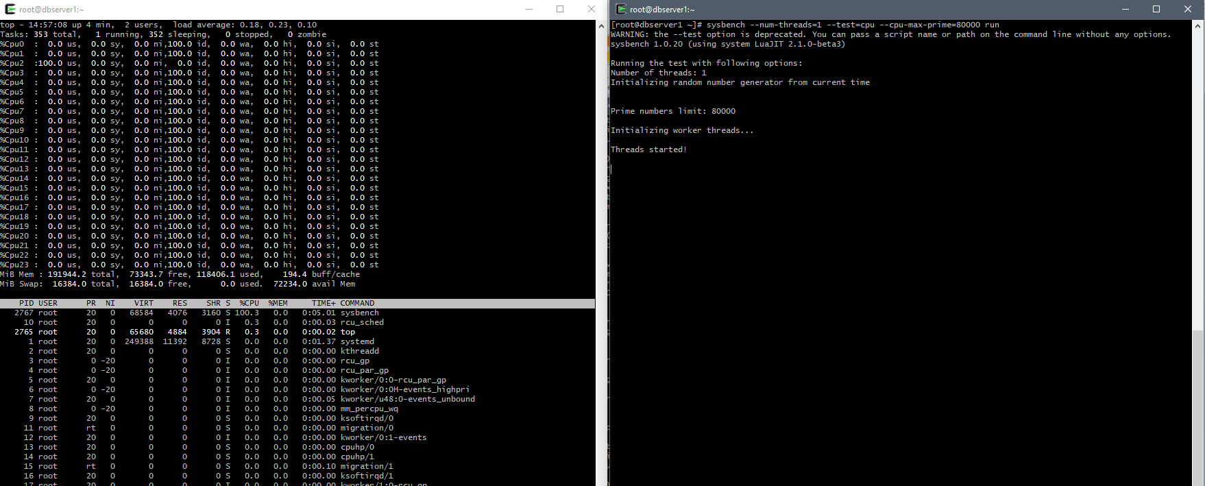

Hier ein Top ohne Hyper Threading.

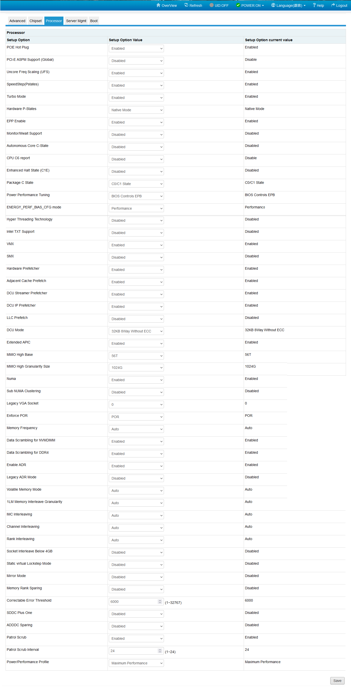

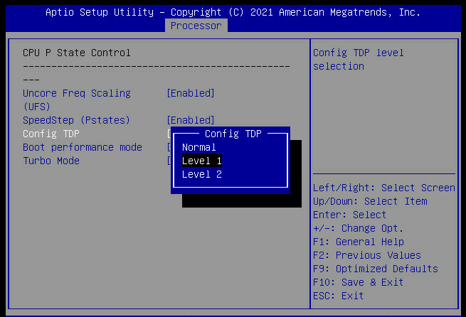

Was kannst du unter "Power Performance Tuning" alles auswählen?
Es gibt OS Controls EPB oder BIOS Controls EPB. Das habe ich beides schon erfolglos probiert. Default ist BIOS Controls EPB.
Um welche Server geht's überhaupt, mit welcher BIOS-Version, und den Performance-Optionen die hier möglich sind?
Es sind 2 Inspur NF5280M5 Server mit BIOS Version 08/25/2021 Version 4.1.21. Im BIOS habe ich noch einen Punkt namens "Config TDP" gefunden. Den gab es in der HTML Oberfläche nicht. Ich habe alle Level probiert - brachte nichts. Ich werde mal den Support schreiben ...

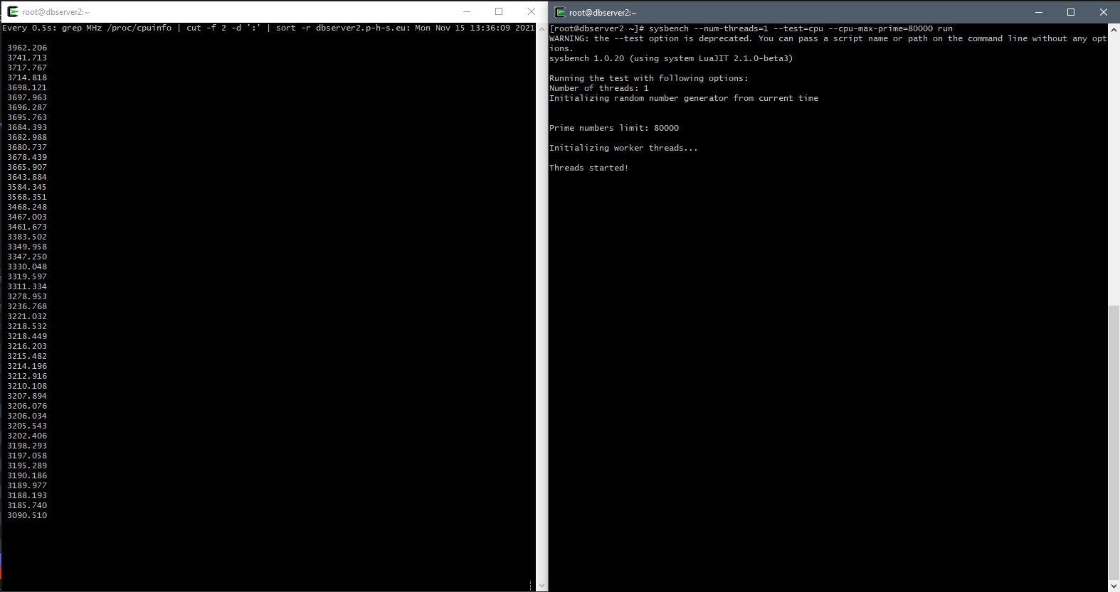

So, ich habe es gefunden. Es muss im BIOS unter "CPU C State Control" die Option "Monitor/Mwait Support" enabled sein. Dann funktioniert es. Im Anhang ein Bildschirmausdruck. Der Kern mit Last taktet bei 3962 MHz während Kerne ohne Last bei ~ 3GHz stehen.
