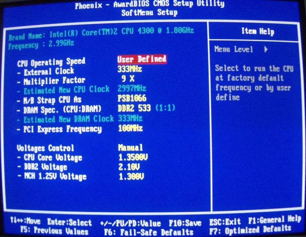

Naja ich hab anscheind nen Bios für doofe, da wird der RAM-Teiler automatisch berechnet wenn ich die MHz des RAMs einstelle.
(1:1)
Also ich takte mein CPU auf 333MHz = 1333MHz (MoBo) = 667 RAM
Mhm niedriger als 533 (RAM) kann ich garnicht einstellen.

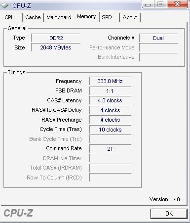

ich auch nicht, kannst du das mal irgendwie bildlich erklären, was auch immer du meinst?!

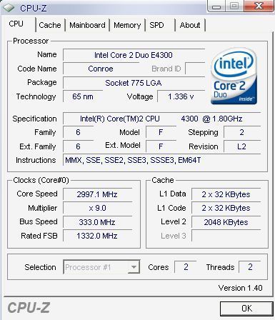

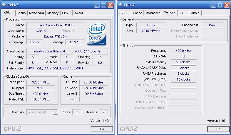

hab hier nochmal meine CPU-Z Daten wie ich ihn momentan am laufen habe, inkl. RAM-Settings. Vielleicht kannst du ja daran sagen, was du nun genau meinst!? werd mal noch ein bild von meinen bios-settings posten, falls interesse besteht..

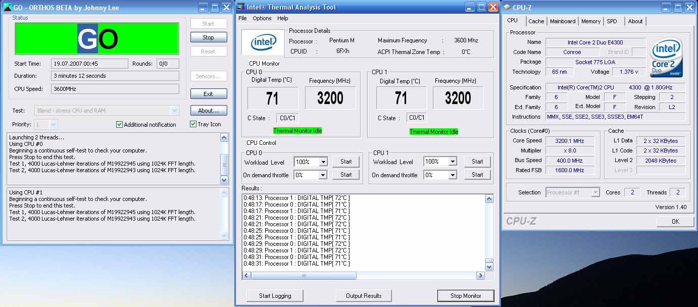

Kannst Du bitte mal deine CPU-Temps unter Last bei diesen Settings posten?
Core-Temperatur bitte mit Coretemp 0.95 oder Intel TAT auslesen.

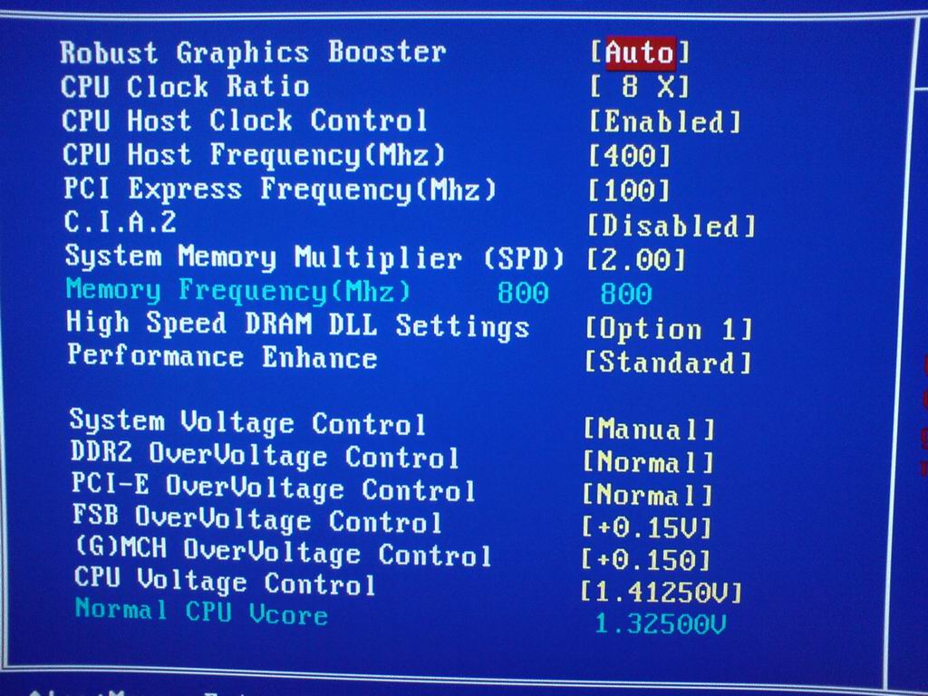

hab auch noch eben meine Bios-Settings geknipst.
Vielen Dank @Bigchief!
Dann werden die Temps mit dem TAT bei 100% auf beiden Cores wohl noch etwas höher, oder?
Habe nämlich selber auch recht hohe Temps mit meinem E4300 @3.2Ghz bei 1,36V. Leider weiß ich immer noch nicht, ob ich jetzt Coretemp 0.95 / Intel TAT oder allen anderen Tools, die ~ 15C weniger anzeigen, glauben soll....
Also nach 4 stunden Volllast waren die Temperaturen mit TAT annährend so wie auf dem Bild. Ich habe mal in einem anderen Thread gelesen, das TAT die Spannung direkt im Kern misst, Everest und Co. die Temperaturen irgendwo im Heatspreader?! Daher auch die 15K Unterschied. Ich schaue das TAT die 85°C nicht überschreitet, und Everest und Co. nicht die 65°C.. bisher klappts, am Sonntag bei 32°C Zimmertemperatur wars jedoch schon kritisch, aber zocken hat er ohne Abstürze mitgemacht.

P.S.: Die Screenshots sind bei 100% Auslastung auf beiden Cores :)

Aber die 100% CPU-Auslastung vom TAT bringen idR noch ein paar Grad mehr als die 100% von Prime ;)
