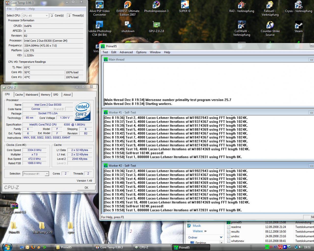

pci gefixt auf 100 und 33,33
hier mein vorläufiges ergebnis werde
mich morgen an die 3,5ghz trauen
€dit:
habe das datum geändert pc war ein tag zuspät dran :D
idle habe ich 35grad
prime läuft jetzt übernacht so durch deswegen ja erst morgen mit weiteren schritten
wollte nur die grobe temp entwicklung sehen!!
