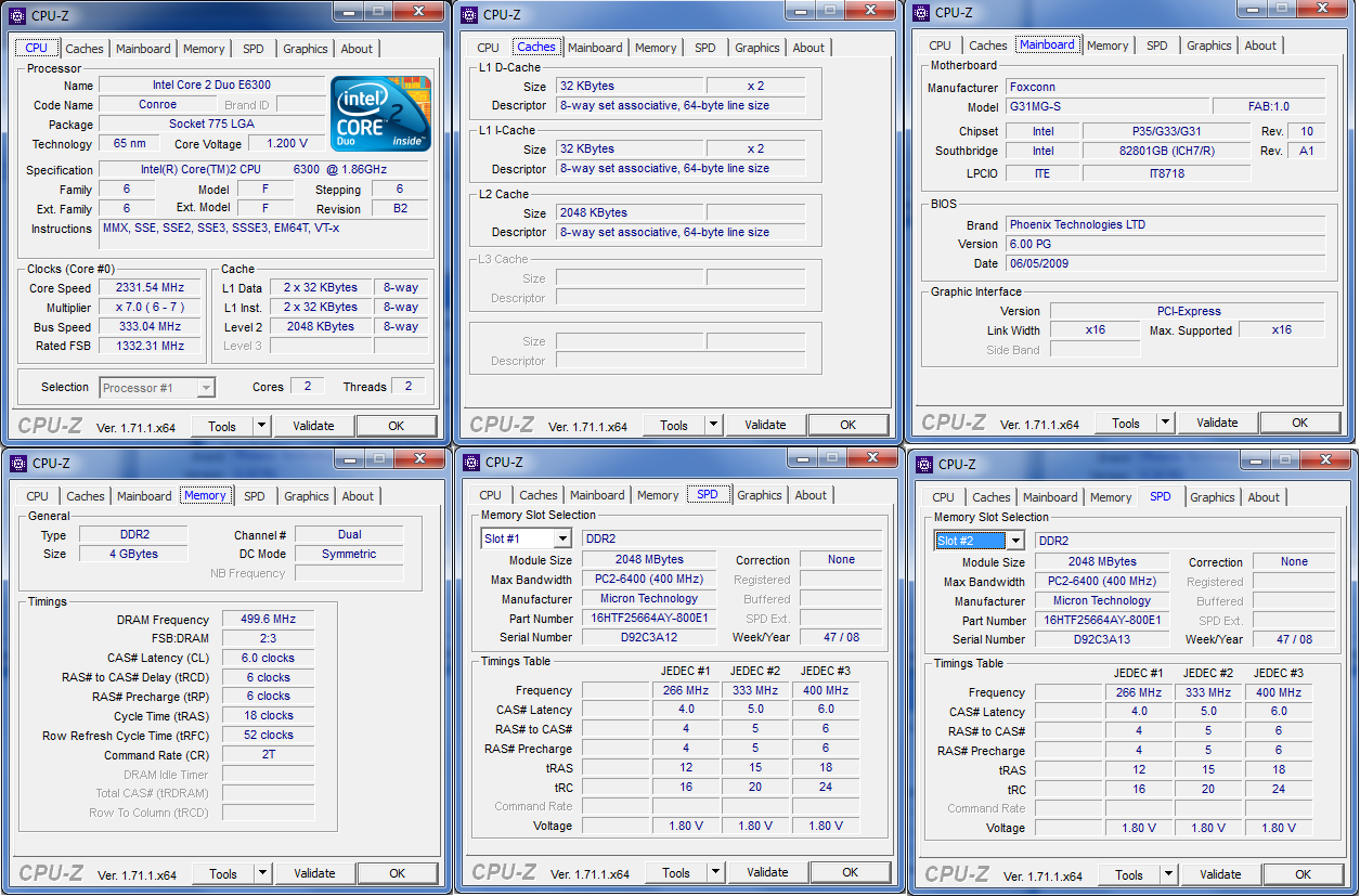

Wenn du Hilfe möchtest, poste 4 screenshots von CPU-Z(CPU/Mainboard/Memory/SPD). Sonst beschäftigt sich niemand damit.
Am besten mal von deiner FSB 333er Einstellung, wo der Rechner ja wohl läuft.

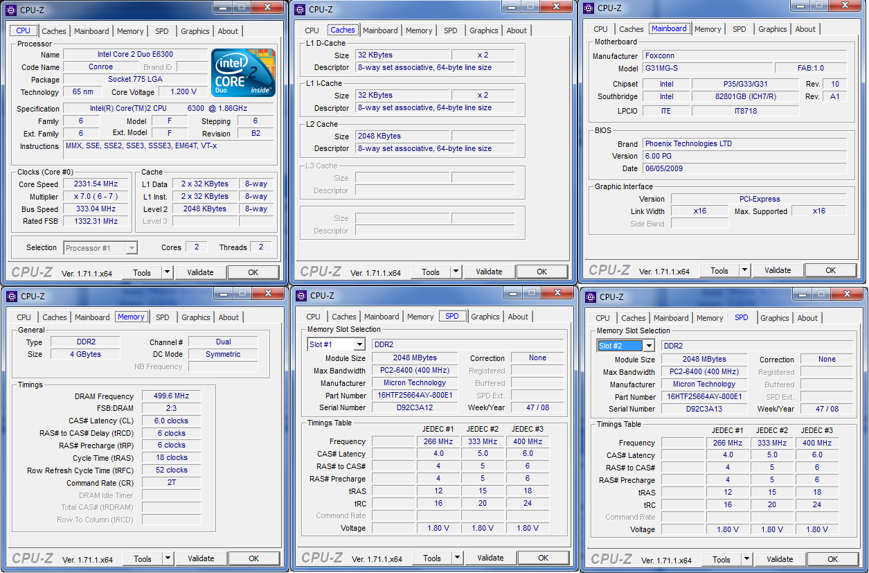

Ich habe hier mal Bilder vom CPU-Z gemacht
Du musst aufpassen, dass die PCI-E Frequenz bei 100 oder leicht darunter bleibt, sonst kann es sein das kein Bild kommt.
Im Reiter Memory sieht man einen Ram Teiler von 2:3 und eine Frequenz von ~500 mhz, ergo der Ram taktet mit knapp 1000 mhz. Versuch den Teiler im Bios mal auf 1:1 zu stellen.
kein wunder FSB 2:3 .. der RAM läuft schon jetzt auf 500(1000 DDR MHZ )
Wolltest du nicht die CPU übertakten? Momentan übertaktest du nur den RAM. Was sowieso nichts bringt.^^

Du kannst lt. Handbuch den DRAM Speed einstellen, zwar nicht direkt den Teiler aber wenn du von 800 auf 667 gehst, kommst du real evtl. auf ca. 400
Du hast den Ram auf 800 gestellt, er läuft aber mit 1000. Die drei Frequenzen sind deine Ramteiler. Stell mal auf 667 und guck dann bei CPUz was rauskommt.
Was CPUz anzeigt, musst du verdoppeln und das sollte nicht über 800 kommen. Wobei der Ram nicht so schlecht is, wenn es jetzt sogar mit 1000 läuft.
Wenn es mit 667 im Bios dann bei CPUz 400(800) anzeigt, kannst den Teiler erstmal lassen und den FSB wieder anziehen, am besten 10er Weise.
