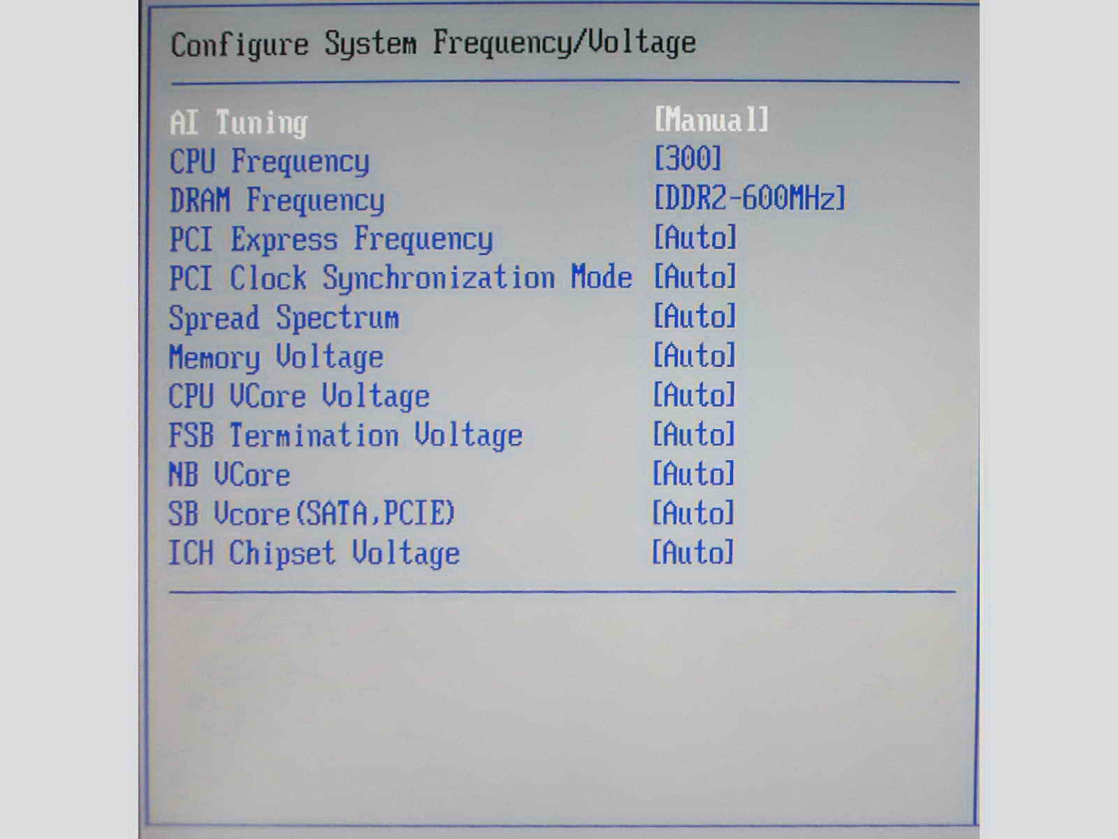

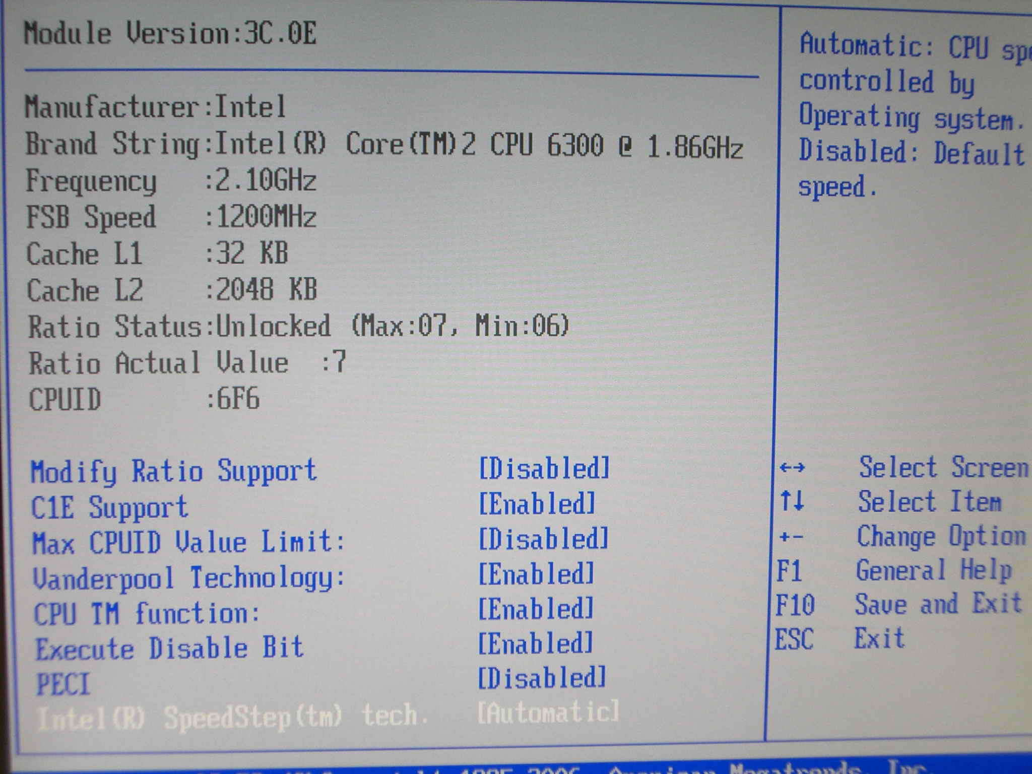

Also hier mal meine derzeitigen BIOS einstellungen.
Das oben genannte "EIST" hab ich im ´Bios nirgends gefunden.
Außerdem find ich nix im BIOS wo ich den multiplikator von 6 auf 7 runtersetzen kann (also auch kein 6 mal 400)

Modify ratio Support heisst das Zauberwort für die Einstellung des Multis ;-) Den mal auf Enable setzen und Du kannst den Multi senken!
Die PCI-Express Frequenz und die PCI Clock Synchronisation sollte fest eingestellt werden auf 100 und 33.
