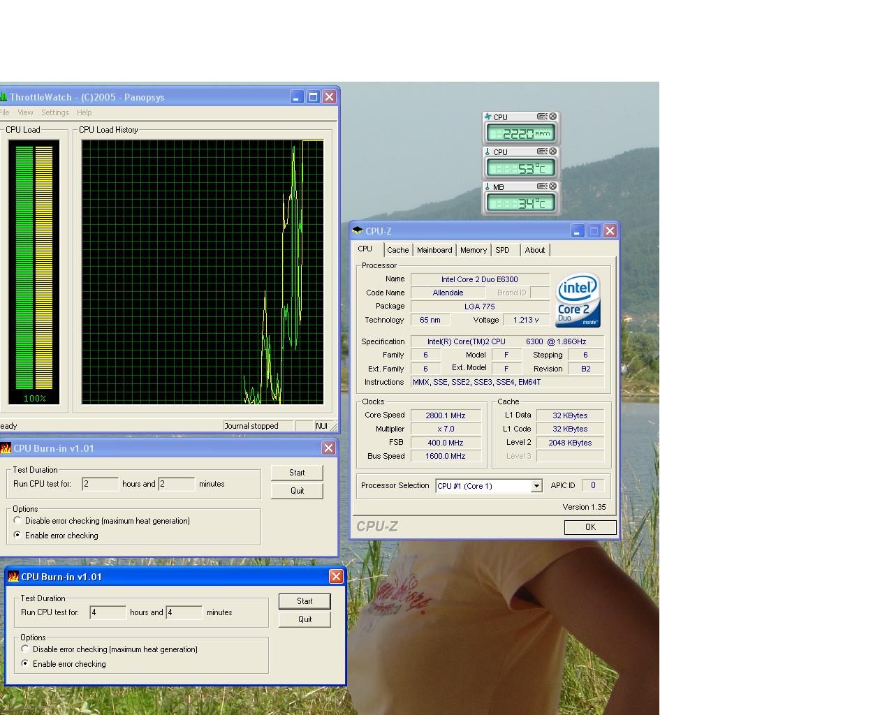

Also ich hatte keine Probleme bei Hochtakten der CPU.Bin eigentlich nicht der Overclocker, habe es aber mal probiert und siehe da es funzte auch gleich beim ersten Versuch.Werde aber jetzt die alte Konfig wiederherstellen.So ein Dauertest von 2 Stunden tut dem System betsimmt nicht gut.Oder was meint Ihr?Um wieviel verringert sich eigentlich die Lebenserwartung des System beim Overclocken?
