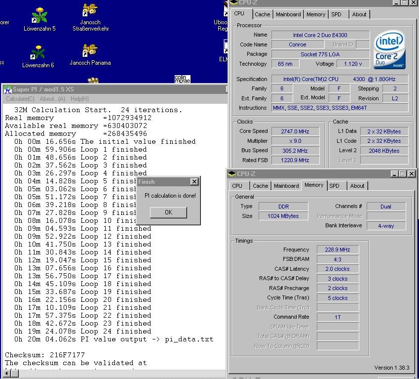

Ich habe mit dem BIOS 2.40f Speedstep enabled und mir mit CrystalCPU einen Autostart Command für den VCORE generiert - da mein 4300E mit nur 1,15VCORE den maximal möglichen FSB bei meinem Board von 305Mhz erreicht = 2,75Ghz.
Spart auch noch ein bisschen Strom !
