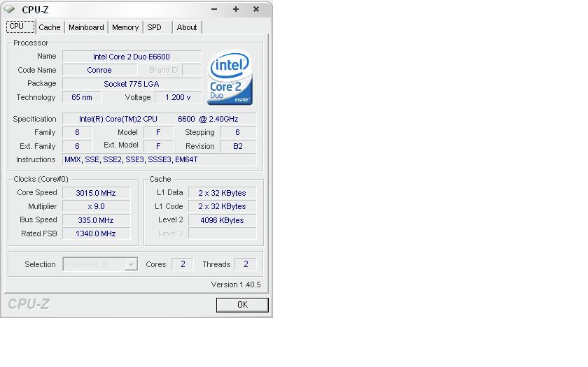

/Edit: Hab nochmal nen CPU-Z Screen angehangen. FSB 335 läuft auch noch.
Mehr als 3Ghz verlangen bei nem VCore von 1,2V :eek:
