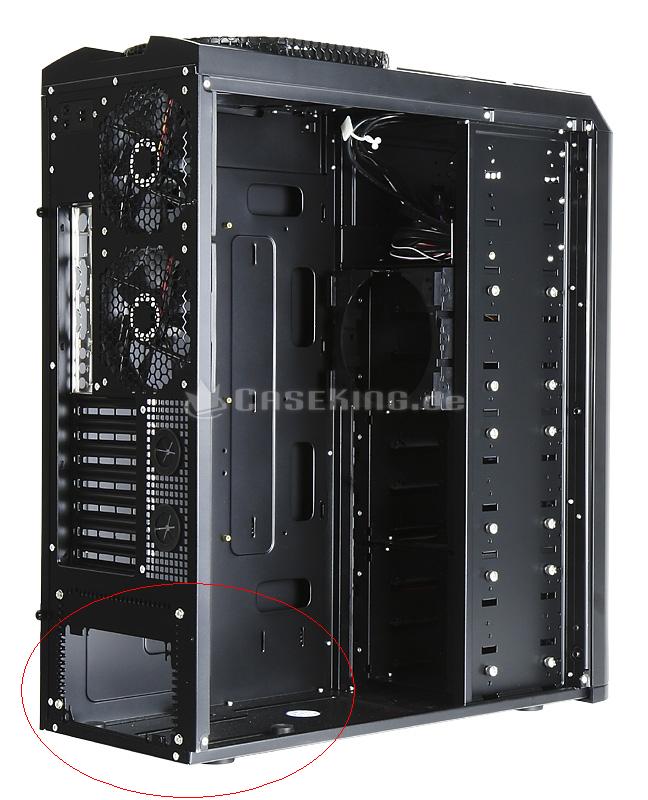

Nur ist bei diesem Case das Netzteil unten und so reicht dieses Kabel:
http://webshop.schneider-consulting.it/bilder/produkte/gross/311_1.jpg nicht.
Das ist echt Mist, wieso baut man sowas. Möchte jetzt versuchen ein Verlängerungskabel dafür zu besorgen, hoffe das klappt, ansonsten ist bis Freitag nix :(
Oder hat jemand eine andere Lösung? Wahrscheinlich nicht...

Hi,
Ich habe leider keine passende Lösung aber wie rum baust du das Netzteil den ein, wenn der Lüfter nach oben guckt reicht es bei mir auch nicht, aber wenn ich es umdrehe (Lüfter nach unten) klapts bei mir.
Ich habe mir gerade noch einmal das Case angeschaut und festgestellt, dass es mit dem Netzteil nach unten nicht klappt (keine Lüftungsschlitze)
MFG Sebastian

Lag da kein Verlängerungskabel bei?? Bei meinem Kosmos war eins vorhanden und das war auch bitter nötig. Das Netzteil sitzt deswegen unten damit die Abwärme vom selbigen nicht auch noch in den Innenraum gelangt und somit die Innentemperatur im Case dadurch bedingt weiter steigt. Ist im Cosmos auch so, allerdings sind dort auf der Unterseite extra Luftschlitze mit Staubschutz eingelassen. Das wird schon werden....ist jedenfalls eine gute Gehäusewahl

Ist schon alles angeschlossen, ausprobiert hab ich es auch schon, hab einfach das Netzteil bissl hängen lassen... Gefällt mir das Gehäuse...
Der Lüfter vom Netzteil muss also nach unten zeigen richtig?! Ich hab da aber keine Lüftungsschlitze... Mhh
Diese Verlängerung ist nicht so einfach zu besorgen. Soll ich dann ein Netzteil mit Kabel Management nehmen?

Das Netzteil mit Kabelmanagemt wird dir wenig nützen!!! Das Kabel welches zu kurz ist ist doch bestimmt die 12V Leitung für das Mainboard. Du hast doch 2 Strom-Anschlüsse auf dem Board die vom Netzteil versorgt werden. Einen 24 Pol. und einen i.d.R. 4-6 Pol.!! Ich denke mal das der 4-6 Pol. zu kurz ist weil die Anchlüsse vom Mainboard sicherlich oben sitzen und das Netzteil im Gehäuse unten und dadurch bedingt der Weg zu lang ist. Was du benötigst ist doch denke ich mal das hier --> http://www.caseking.de/shop/catalog...-8-Pin-Netzteilverlaengerung-30-cm::6613.html

Also der Techniker(Schrauber) von meinem Händler meinte, dass diese Verlängerungen meistens schlecht sind und ich soll lieber ein neues, gutes Netzteil nehmen, mit dem würde das gehen. Was meint ihr? Und wenn ein neues Netzteil, welches und wie viel Watt soll es haben?

Hat sich alles erledigt. Brauche kein neues Netzteil! Habe einen Laden bei uns gefunden, der den Adapter, damit müsste das klappen. Melde mich wieder, danke schön!!
