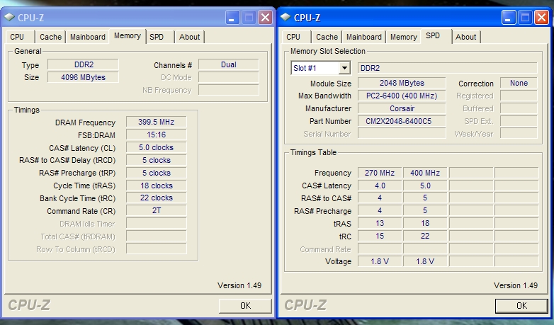

Hallo, irgendwie steige ich noch nicht beim Thema Ramteiler dahinter, muss ich das entsprechende Verhältnis im BIOS einstellen und wie sollte es dann bei meinem Speicher aussehen, wenn ich deine Einstellungen verwenden würde???:mad::mad::mad:
Gruß Lars

Hy Laslo,
der Ramteiler ist sozusagen das Verhältnis zwischen FSB und Ram Takt.
Der Ramtakt ergibt sich so: FSB/Ram*Teiler
Also wenn du beispielsweise einen FSB von 100mhz hast und mchtest jetzt, dass dein FSB mit 400mhz läuft, dann stellst du den Ramteiler 1:2 ein. Die Rechnun sieht dann so aus:
100/1*2=200mhz
Das Ergebnis nimmst du jetzt mal zwei und schon hast du deinen Ram-Takt. Warum genau du jetzt das Ergebnis der Rechnung nochmal verdoppeln musst ist mir auch nicht so ganz klar... Hat irgendwas damit zu tun das bei ddr und ddr2 ram immer 2 Datenpakete übertragen werden... Nachlesen kannst du das nochmal hier
So, ich hoffe ich konnte dir das jetzt einigermaßen verständlich nahe bringen =)
Ansonsten kann ich nur nochmal auf das Tut von Smashverweisen, da hab ich mir das alles auch angelesen :)
lG
Lockedoor
Das mit der Verdopplung is ganz einfach DDR heisst Double Data Rate deswegen.
Und mit dem Ram Teiler is ganz einfach bei dem P6N einfach den FSB fürn CPU einstellen ( 1500 ) und dann den RAM Takt einstellen ( 900 Mhz ) dann wenn du es ausrechnest kommste auf 5:6 ( wenn du meine settings willst ). Das gute an dem Board ist das es den Ram Teiler automatisch verwaltet d.h. es taktet den Ram bei einem Inkompatibelen Takt immer zurück das der Teiler wieder stimmt

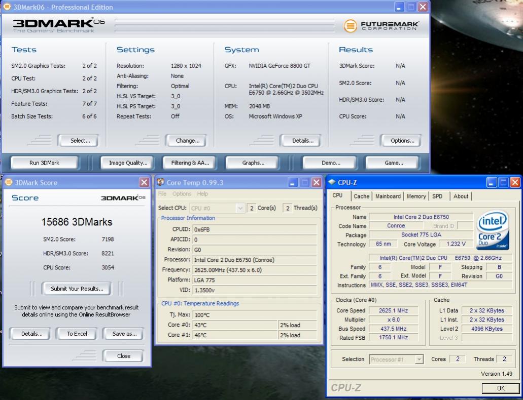

Hallo da bin ich wieder, hätte gestern nicht schreiben sollen, dass ich schon längere Zeit mein BIOS mein zurücksetzen musste. Habe es dafür heute gleich 5-10 Mal hinter mich gebracht. Das System wollte einfach nicht mehr laufen nach einem neuen FSB Versuch. Jetzt will es wieder und hier kommen auch schon die neuesten Erkenntnisse. Bin jetzt bei einem FSB von 1750 angekommen musste dazu aber erst einmal die empfohlenen max. Werte für VTT +20 %, NB 1,5 V und die
VCore auf +0,0850 (1,408 V) anheben. Habe mich jetzt auf 12% VTT, NB 1,4V runter gearbeitet.
3DMark06 lief ohne Probleme durch und die Temps gingen auf max. 70 Grad. Besonderheit dabei die Gehäuseseitenwand war noch draußen, man weiß ja nie wann der Resetknopf fürs BIOS wieder benötigt wird. Ansonsten ringe ich immer noch mit mir ob Q6600 oder nicht!!!:freak:
Gruß Lars

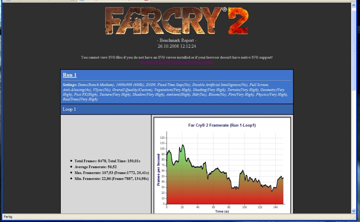

Habe gerade FarCry2 Bench durch laufen lassen mit den 3,5 GHz, ging ohne Probleme, Temps waren bei max. bei 66 Grad laut Core Temp...:D

Hallo Laslo,
ich glaube du hast bei deinem 1. Post heute die falsche Grafik angehängt, das scheinen die Standartsettings zu sein... :P
Was für Spannungs Werte haltet ihr denn für 24/7 vertretbar? Jeweils?

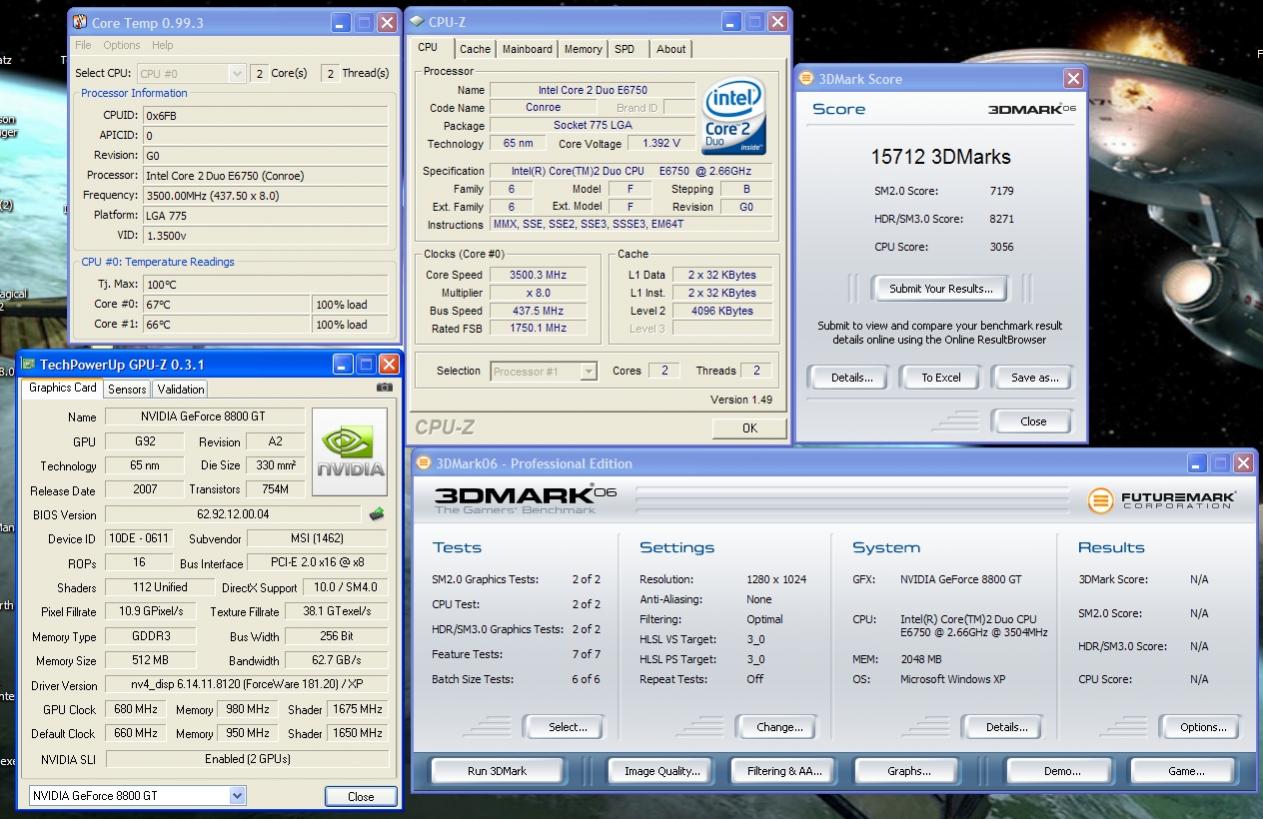

Die Grafik müßte okay sein, 3DMark zeigt ja die 3500 MHz als Wert an, die CPU hat nur gerade nichts zu tun und taktet runter, hätte vielleicht kurz Prime anlaufen lassen sollen um die VCore Spannung unter Last aufs Bild zu bekommen :)
Achso, sorry hatte ich übersehen... Du hast also EIST und C1E aktiviert gelassen? =)

VCore liegt bei max. 1.416 Volt
