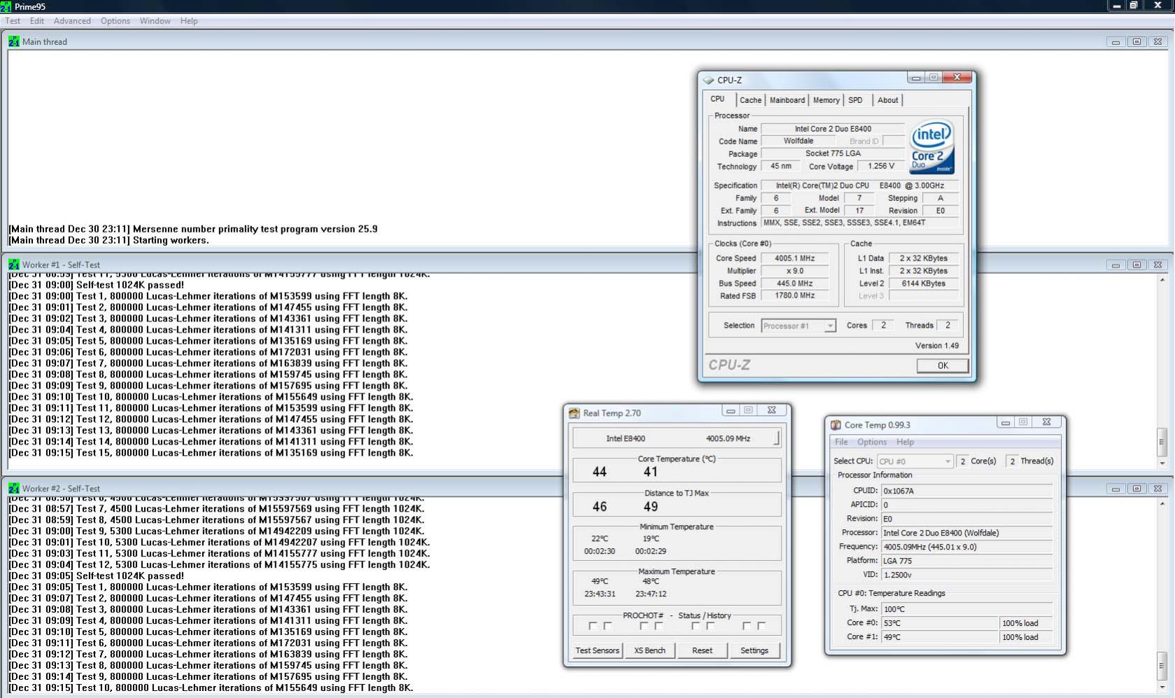

sooo meine damen und herren *trommelwirbel*
Prime Custom läuft jetzt seit 10Stunden, d.H. es läuft Stabil :headshot:
ich freu mich grad so ^-^
dann kann cheffe mir ja anweisungen geben :evillol:
Na dann erst einmal Gratulation, ich habe es dir ja versprochen! :schluck:
In erster Linie würde ich die NB Voltage von 1,24 auf 1,22 reduzieren.
Wenn dann der Large FFTs mehrere Stunden keine Fehler meldet, dann reicht die Spannung.
Ob bei der VCore noch eine Absenkung möglich ist.........?
Dazu mußt du die VCore im Bios 2Stufen absenken und den Small FFTs laufen lassen.
Wenn der nach kurzer Zeit einen Fehler meldet oder es zum Neustart kommt, dann ist
hier nichts mehr möglich, also wieder 2Stufen raufsetzen.
Meldet der Small erst nach ca. 1,5h einen Fehler, reicht meist eine Erhöhung der VCore um 1Stufe.
Zum Abschluß würde ich dann nochmals den Custom zumindest ein paar Stunden laufen lassen.
Die Rams prüfst du dann noch zusätzlich einige Stunden mir Memtest86.
Also gibt es noch einiges zu testen!
Falls wir nichts mehr voneinander hören, wünsche ich dir noch einen "guten Rutsch" und
ein erfolgreiches neues Jahr. :daumen:
"Me_Myself_And_I" natürlich auch! ;)
MfG.
